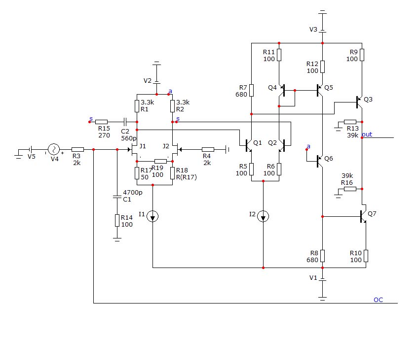

    Загвоздка сего уся - в борьбе с TIM.
    Можно типа так, глубина 60 дб в железе при первом полюсе 20 кГц.

    Цитата Сообщение от AS79 Посмотреть сообщение
    Можно типа так,
    Во, в первый ДК ПТ сами просятся.
    04.04.2007
    10,766
    По умолчанию Re: усилитель Отала Лохстрон из техники вьісококачественного....
    Вот так прикинул.Идея Виктора Жуковского.коррекцию не глядел,только концепция .
    .Васильев, чет мне кажется Q9 лишним будет. Эмм. Q10 прямо на R11 завести.
    Можно и так. Хорошее решение . Но можно сделать каскодные источники тока и завести сигнал с повторителя на эмиттернижнего транзистора.Петлевое так выше.Но надо смотреть,что лучше корректируется.Но тогда двухуровнее питание надо делать .иначе питание плохо используется

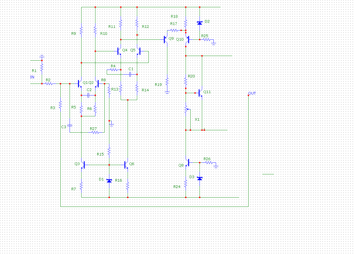

    ---------- Добавлено в 21:31 ---------- Предыдущее сообщение в 21:25 ----------
    ну что скажете.Здается мне .что с крепким Вк можно неплохой усилитель глубокоосник получить.
    ---------- Добавлено в 21:40 ---------- Предыдущее сообщение в 21:31 ----------
    Если заменить источники тока у первых дифкаскадов на симметричне дифкаскады .то получим весьма неплохой усь.
    ---------- Добавлено в 21:49 ---------- Предыдущее сообщение в 21:40 ----------
    Короче я нарисовал полный усилитель с каскодными источниками тока . Если кого интересует,то работу продолжу. и файл скину.А так просто в ящик смысла не вижу продолжать.
