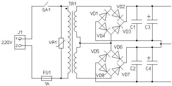

    Вопрос Возникла проблема с реле защиты.
    Проблема в том, что для усилка на LM3886 собрал стабил. БП по следующей схеме (прикреплено) только не два транса. а один с отводом от середины.
    Было 32,5 В - стало 28 В, как и надо.
    Но вот вопрос: как мне теперь коммутировать массу у реле?ведь масса реле это та же серединная точка транса, а масса БП теперь собсем не серединная точка транса. Можно ли их соединить (вроде нельзя )?
    Причём в реле стоит д816г т. е. там как минимум 40 Вольт по питанию

    У тебя проблема немного в другом!По такой схеме то что приведена сдесь у тебя не будет стабилизации в плече по минусу!(или вообще стабилизатор в плече по минусу сгарит)!Тебе нужно было сделать по другому!Во первых соеденить два вывода трансформатора (те что идут на D2,D6 и D3,D7) вместе!-Это у тебя будет твоя земля!Наити стабилизатор такого же типа как LT1083 но который стабилизирует по минусу!(т.е. через стабилизатор будет идти не плюс а минус!)И я не знаю откуда ты взял эту схему но она мне кажется очень не правильной!

    Какже ты прилепил два диодных мостика к трансу с отводом от середины ?
    Ну если забыть про это и про эту схему..., то общая точка транса должна соединяться с точкой объединения кондеров по питанию. Это будет мекка. Отсюда и расходятся зеляные провода ко все коскадам требуещим земли

    Т. е. по любому один диодный мост надо делать, просто не найти стабилизатора отрицательной полярности такого.
    А почему, нелзя два моста к трансу с отводом отсередины?
    Потому что обмотка замкнётся через диоды.
    Вообще говоря, стабилизатор этой микросхеме не сильно и нужен, у неё довольно хорошее подавление пульсаций питания.
    Напряжение питания при 8-ми омной нагрузке +/-35V
    Если трансфотматор выдаёт слишком большое напряжение, то, как вариант, можно поставить в фильтр БП емкости поменьше, напряжение питания будет сильнее просаживаться, и микросхема перегреваться будет меньше.
    Если реле на 40 вольт, то включать его лучше между + и - шинами питания, последовательно с гасящим резистором.
    А ещё лучше - от отдельного выпрямителя, с небольшим (100-220мкФ) электролитом в фильтре.
    Что-то я не заметил на схеме транс с отводом от середины.
    Это каким же образом? Объяснитесь.

    А какая разница при таком соединении где ставить стабиллизатор?
    Выход все равно будет стабиллизирован. Или я чего-то не понимаю?

    Ну вы, блин, и советчик...
    Схема будет работать, если транс с двумя отдельными обмотками.
    С отводом от середины не пойдет, все не так будет.

    Схема не работает, проверил утром.
    Обмотка транса не замыкается через диоды, но вот стабилизатор по минусу питания замкнут выходом на массу, вот поэтому на минусе питания ничего нет.
    На плюсе: + 28 В
    На минусе должно быть: - 28 В, а там: - 4 В. как раз то что падает на крене, вот так

    7,5 А мне теперь такая же нужна на отриц. полярность, никто не знает такого чуда?
    У тебя КРЕНки не на общем радиаторе сидят? Если да, то изолируй их.
    Попобуй запустить минус без подключения к общему. Если все правильно сделал должно работать.

    Как уже было сказано LM3886 не требуется стабилизатор
    К твоему трансу два диодных мостика не подключить. Нужно две обмотки. Значится оставляем один мостик. Стабилизаторы нафиг выкидываем. Общую точку транса на соединение кондеров питания. 32.5 для LM3886 не критично, такчто не заморачивайся.

    ну , это как-то не спортивно получается :
    Нарисовал , не проверил , забросил ...
    А схема должна работать !
    В той схеме есть одна техническая ошибка , первички включены последовательно ...
    Попробуй включить параллельно , может че изменится ...

    Транс у quinine всего один. Такчто схема приведенная в первом посте вообще мягко говоря некоректная.
    quinine
    Никто ведь не заставляет врубать на полную на 4 Ом. Если радиаторы хилые, то и при +-28 можно поджарить микруху. И всёже встроенная защита в LM должна помочь. Но не стоит доводить до её срабатывания.

    Я проверил - по плюсу: + 28 В, по минусу: - 4 В и ничего с этим не поделать

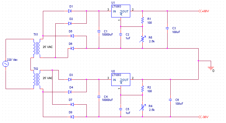

    Да народ - два моста на одну вторичку с отводом от середины - это круто ... Давайте посмотри на такую схему (прикреплено). Смотрим с верхней обмотки транса: отрицательная полуволна проходит через VD1, затем через VD6 (замыкается верхняя обмотка) и через VD7 (замыкается вся обмотка). То же делает положительная полуволна если рассматривать нижнюю обмотку.
    Если что-то не так объяснил, то поправте. По моему так делать совершенно нельзя! И yan абсолютно прав!
    Васька ты заблуждаешься - стабилизация будет, поэтому не вводи в заблуждение новичков.
    Это конечно вариант, но не для звукотехники.
    Можно попытаться так сделать, но думаю надо поставить стабилизатор с таким расчетом, что при малых токах (в покое) стабилизатор будет ограничивать напряжение, при больших же токах напряжение будет падать и стабилизатор будет выполнять роль транзисторного фильтра. Транзисторный же фильтр будет сглаживать пульсации пропорционально C*B раз (C - емкость в базе транзистора, B - его бэтта) и энергии блока питания будет достаточно для УМЗЧ. В общем стаб как в статье - "УМЗЧ с блоком питания".
    Конечно же можно сделать жесткую стабилизацию на мощных приборах (подобных LT1083), но по моему для LM3886 этого не стоит делать, ИМХО. Тем более два таких стаба стоят как одна LM...

    У меня там и стоят две LT1083, только вот стабилизации по минусу нет.
    Ну нет так нет
    Да, кстати, живу в Питере, у нас LM3886 стоит одна - 170 р. а вот LT1083 - 280 р. одна
    Короче стаб. для УМЗЧ должен быть серьёзный, для LM3886 - не окупается, наверное не буду делать.
