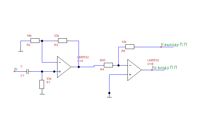

    Входной каскад должен быть примерно таким?Нажмите на изображение для увеличения.
    Да. Только зачем тебе такое большое усиление 3 (усиление первого ОУ)*16.7 (усиление УМ) = 50? Вполне достаточно 2 (для 1 - го ОУ) и 10 (для УМ).

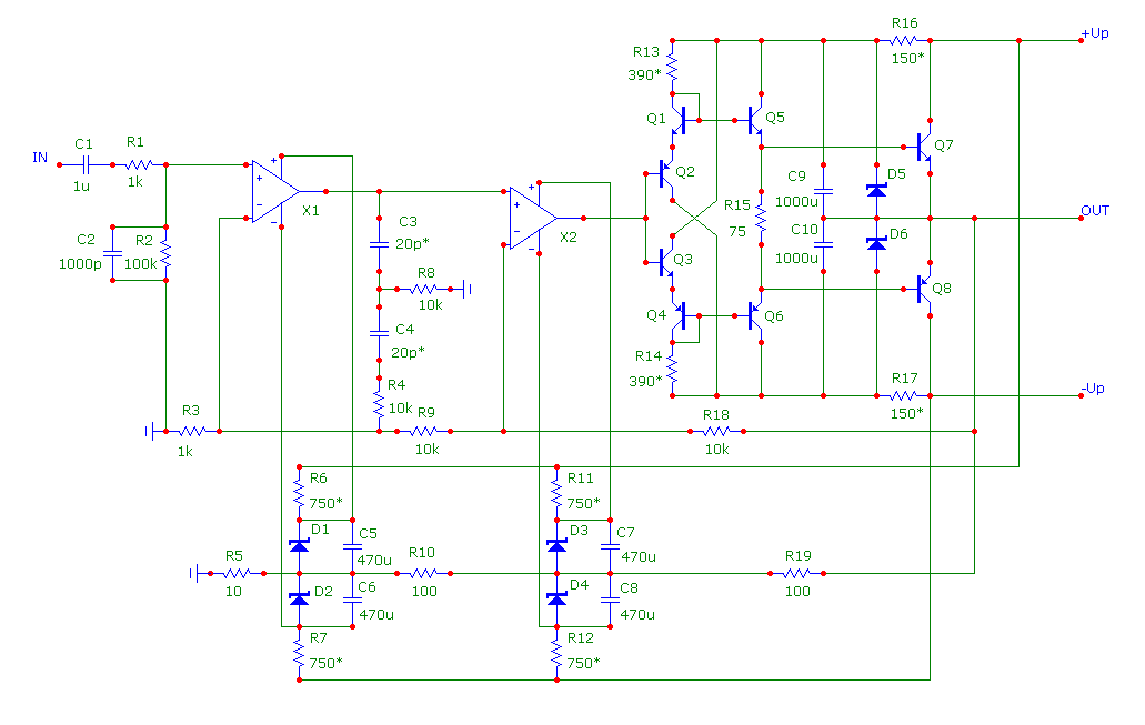

    По умолчанию Re: Усилитель Агеева 25Вт
    SAPR, стреляйте уже!
    Пожалуйста
