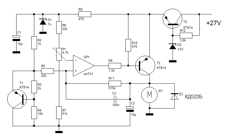

    По умолчанию Регулятор скорости вращения вентилятора
    Я для своего усилка хочу собрать схемку включения (или увеличение скорости вращения) вентилятора при достижения определенной температуры.ъ
    Реализация на мой взгляд достаточно проста - поскольку точное значение температуры неважно поставить терморезистор или (раньше с материнскими платами в комплекте давали) термодатчик. А дальше транзистрный ключ да релюшка. Можно доработать чтобы вентилятр вращался бысрее при повышении температуры.
    Может у кого есть подобные реализации ?

    _OzzY_ Была тема, искай. Я делал, никому не понадобилось, хотя все просто до безобразия.

    чтобы реализовать подобное, надо быть увереным, что в реальном диапазоне температур и выходной мощности система сможет обеспечить эффективный отвод тепла. да и вообще, привязываться к выходной мощности, а не к реальной температуре радиатора неразумно.

    Я себе такую фигню в комп делал. 2 года проработала.
