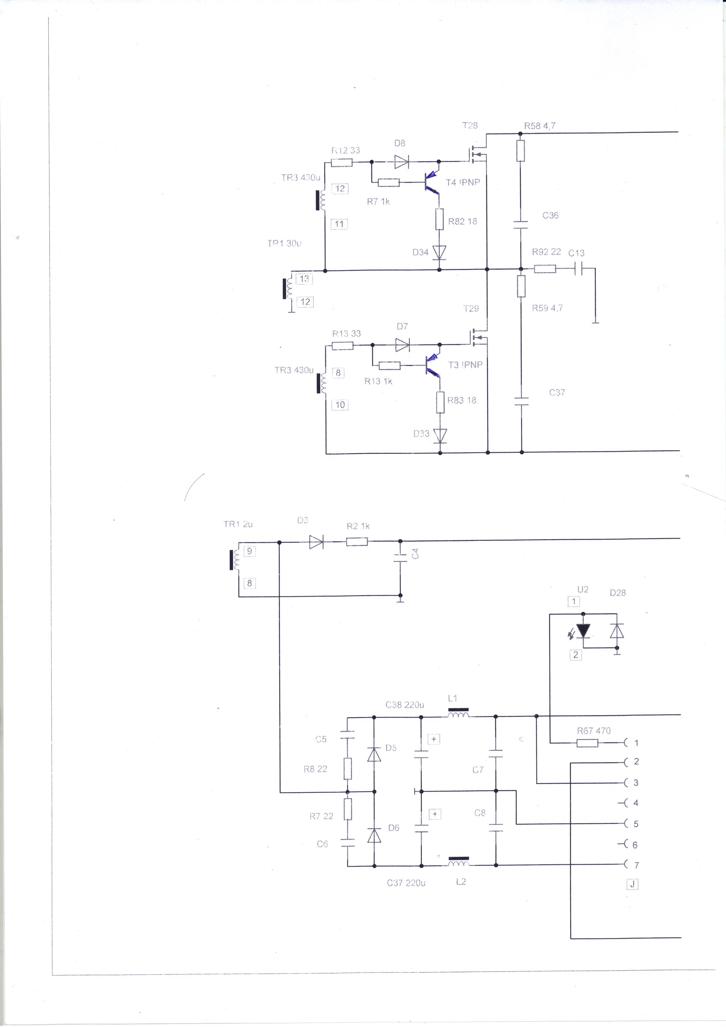

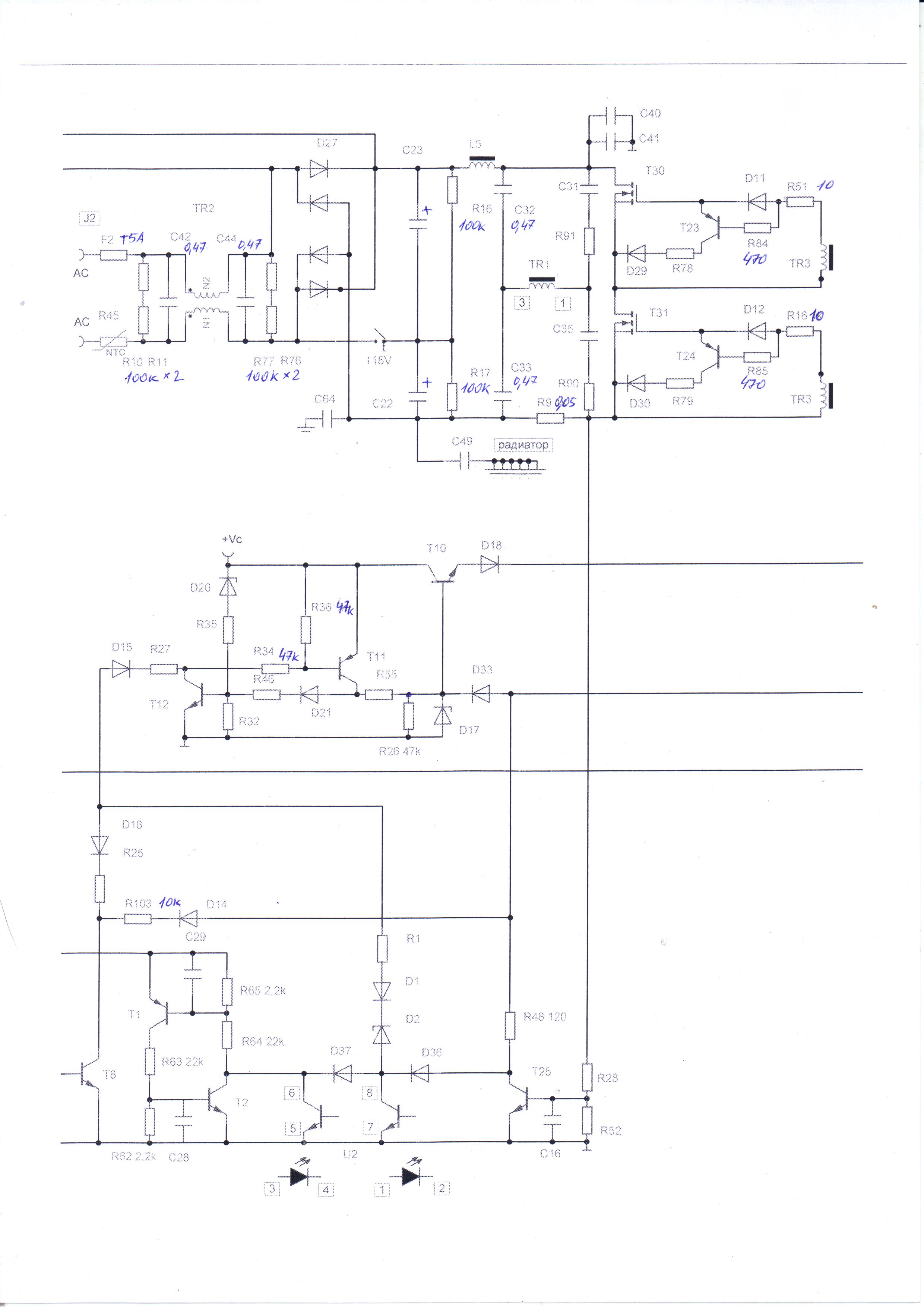

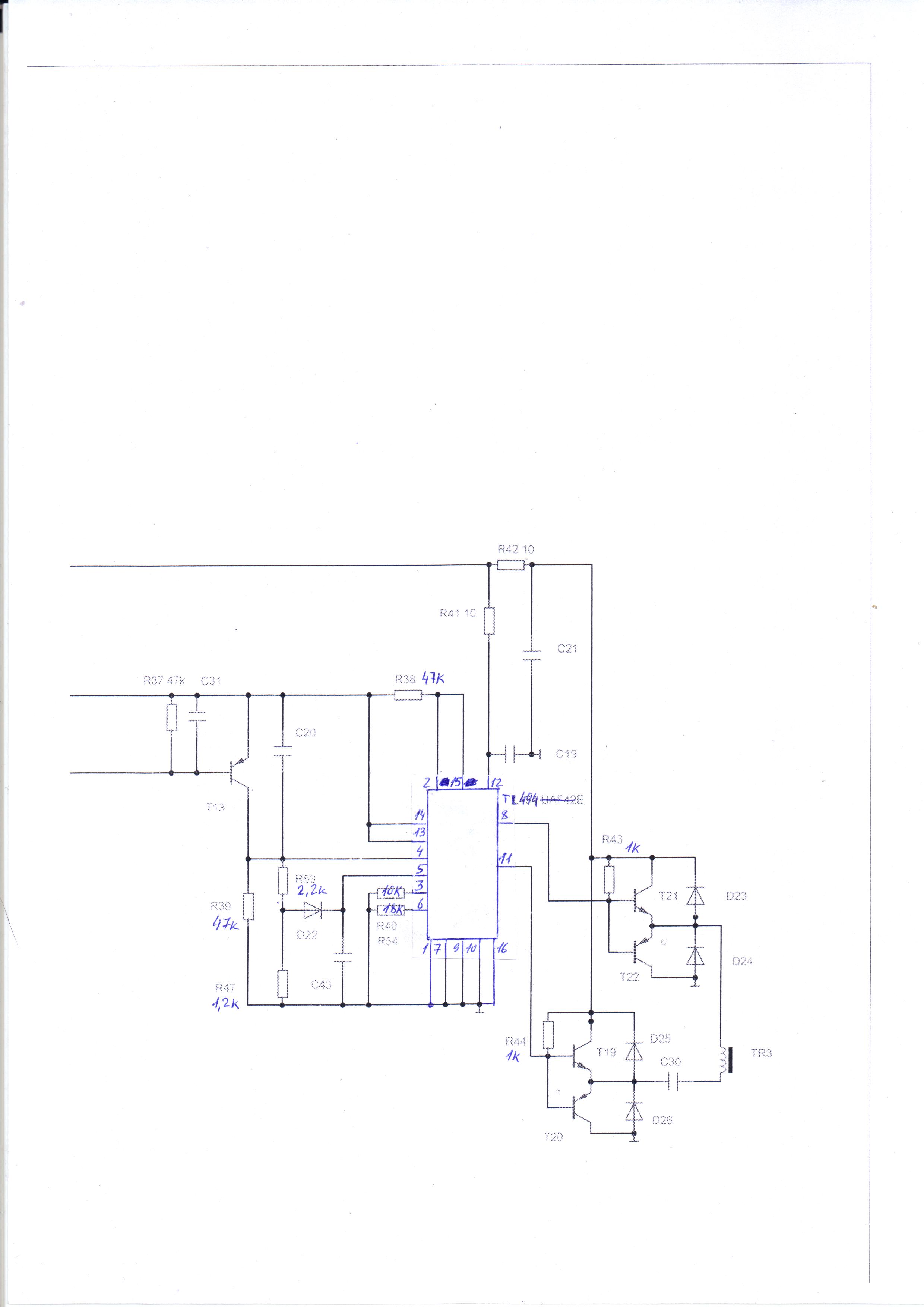

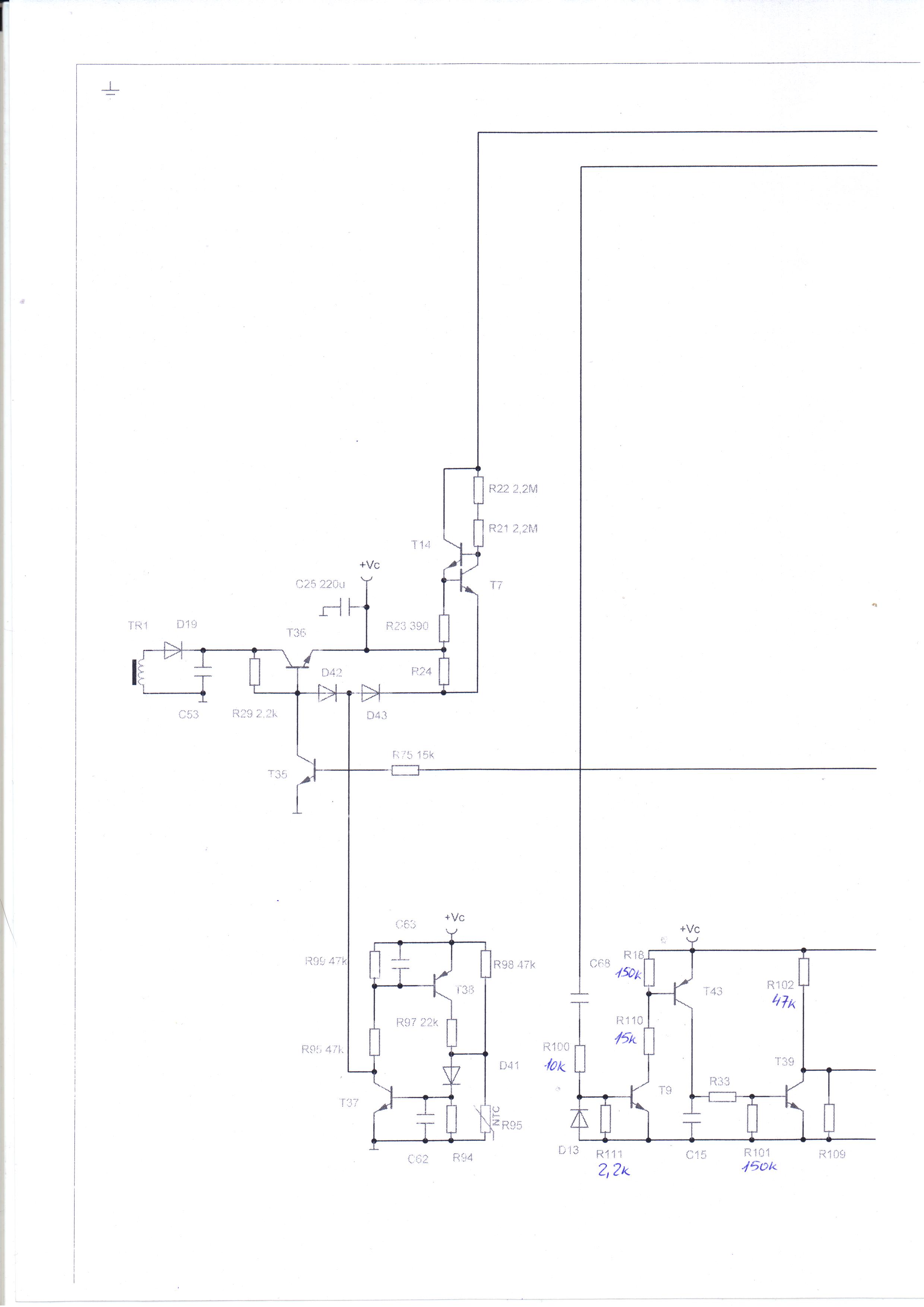

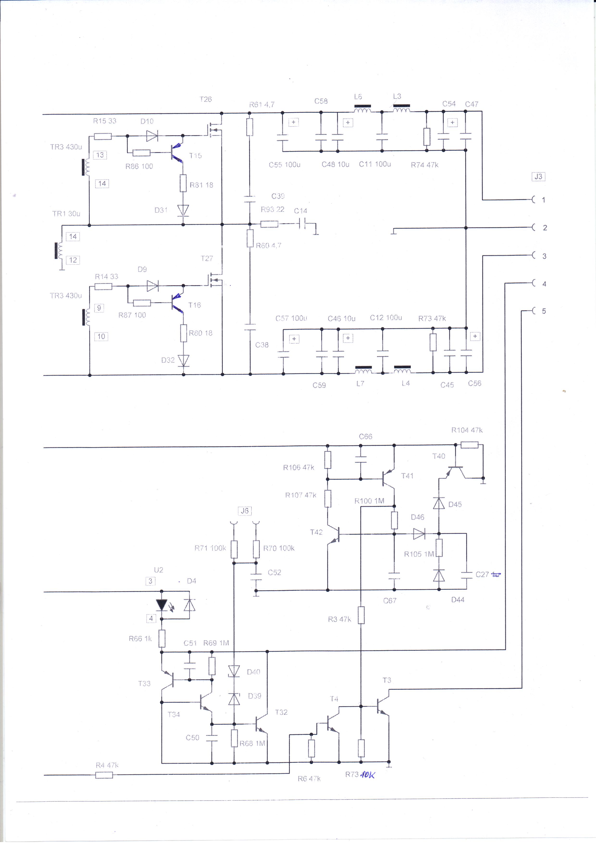

    Цитата Сообщение от The.A. Посмотреть сообщение
    Благодарен за схемы.
    Выполнил ремонт двух модулей питания hypex smps600n400.
    Блок питания не стартовал, на ШИМ-контроллер питание не подавалось. Силовая часть и нагрузочная целые.
    Вышли из строя транзисторы Т14 (в Чип и Дип 50р). Заменил, заработало сразу.
    ---------- Сообщение добавлено 17:12 ---------- Предыдущее сообщение было 17:08 ----------
    Ремонтировал пару блоков Hypex UcD.
    В обоих случаях силовые транзисторы в КЗ и испарилась часть дорожки.
    Заменил, восстановил, завелись без вопросов.
