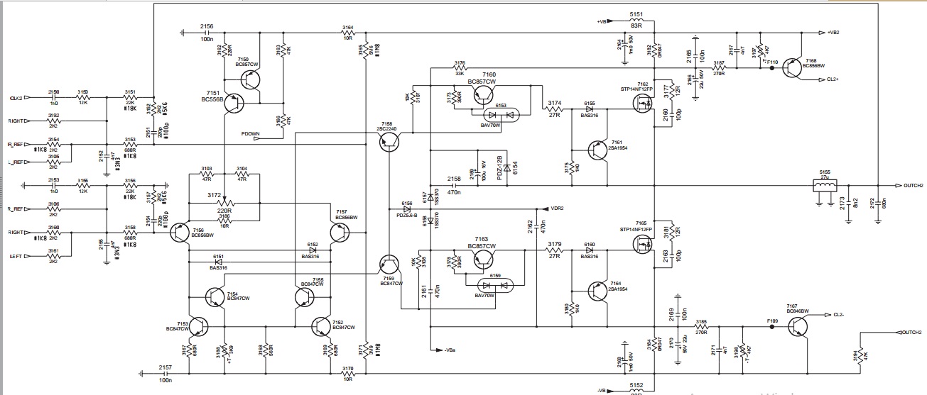

    Не совсем Hypex, Philips UcD модули купил очень недорого.
    Точнее только оплатил. Схема вроде как у оригинала, имеет смысл возится?

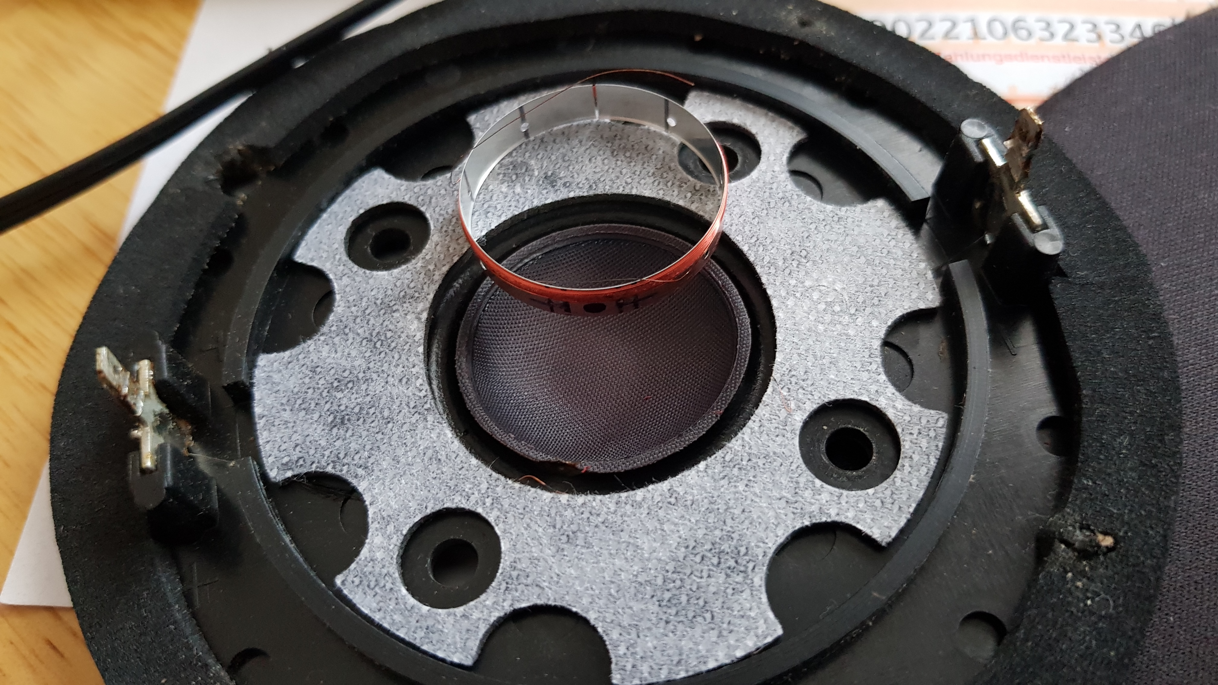

    Добрый вечер, пользую уже довольно долгое время юсд 400оем вместе с родным блоком питания, играет здорово, но, сгорела одна пищалка, когда, не заметил, последнее время сидел ближе к правой колонке и думал от этого левая тише, вчера проверил труп, как д класс проверять на возбуд?
    Первая картинка на осц. без сигнала вторая примерно с 1кгц

    На фото несущая, около 200мВ действующего. Это нормально, спалить пищалку не может. Причина в чем-то другом

    Это понятно, но пищалка сгорела зверски, от нагрева вывались катушка, отгорели концы, я слушаю тихо, было один раз включил на максимальной громкости, не заметил что ручка громкости вывернута на максиум, но, модули подключены без буфера, т.е. усиление малое, згореть не должно было успеть, да и кореш был на прослушке и утверждает оба высокочастотника работали, это ббыло миниум месяца три после этого, единственное что приходит в голову, возбуд, но его не видно, только поднесущая, что ещё могло случиться?

    Это понятно, но пищалка сгорела зверски, от нагрева вывались катушка, отгорели концы [...] что ещё могло случиться?
    Может постоянка прокралась?

    Пищалки от постоянки не горят обычно.
    Возможно возбуд, или пульсации ИИП, но это не зависит от типа усилителя
