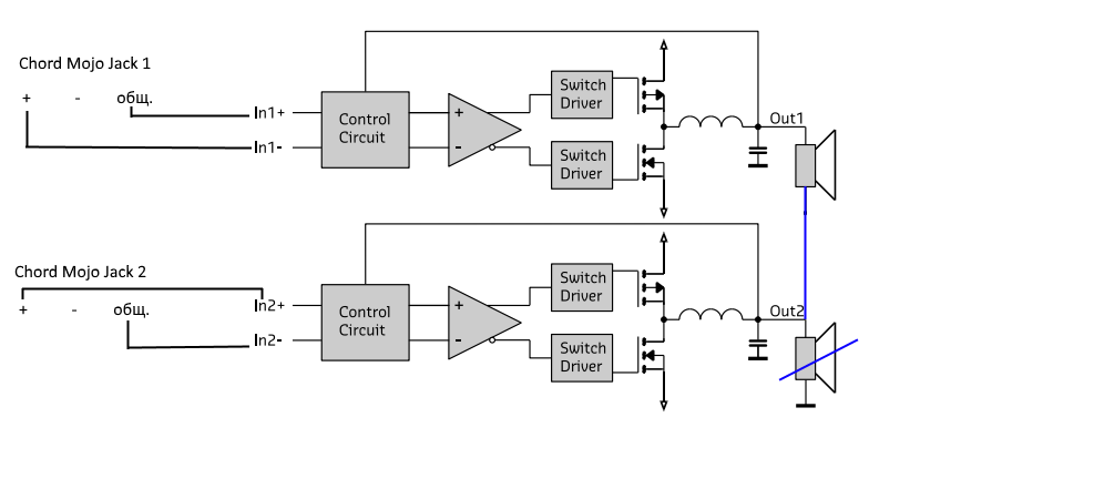

    Всех приветствую!
    Проконсультируйте, пожалуйста, по некоторым вопросам.
    Имею на руках Hypex UCD 34 MP (datasheet самих усилителей - https://www.hypex.nl/documenten/download/1144 и datasheet в сборке с БП - https://www.hypex.nl/documenten/download/882 ) и в качестве источника - Chord Mojo.
    1) Мощности в 15 Вт на канал будет не достаточно, потому хочу подключить каналы усилителя мостом. Правильно ли я понимаю, что можно подключать по приложенной схеме?
    2) Учитывая, что у Mojo вых. сопротивление 75 мОм, нужно ли применять входной буфер для UCD? В спецификации указано, что буфера у UCD нет.
    Последний раз редактировалось Cat In Boots; 29.01.2018 в 19:08. Причина: перепутал терминологию. не в каскад включать каналы, а мостом

    Mojo может работать на низкоомную нагрузку, для него входное 10 кОм UcD это ерунда. На выходе 3В, учитывая собственное усиление модулей 4.5 единицы - Mojo раскачает UcD34 на полную.
    Мне лично дома с акустикой 85 Дб такой выходной мощности хватает за глаза.
    Параллелить по выходу по идее можно, но я лично никогда такое не пробовал.

    Роман М, Судя по схеме подразумевается мостовое включение.

    Если балансный выхлоп, то можно включить мостом.
  14. #1314
    По умолчанию Re: Hypex UcD
    Если по схеме, что я изобразил, подключать, то все корректно будет работать? На мой взгляд должно, но нужно авторитетное мнение
    Так включать нельзя, так как усилитель имеет очень низкое выходное сопротивление и ошибка в милливольты будет проявляться в больших токах покоя.

    Благодарю за ответ!
    Значит придется довольствоваться 15 Вт либо подыскивать замену усилителю.
    А каким образом здесь выходное сопротивление влияет? Они же не параллельно включены...
