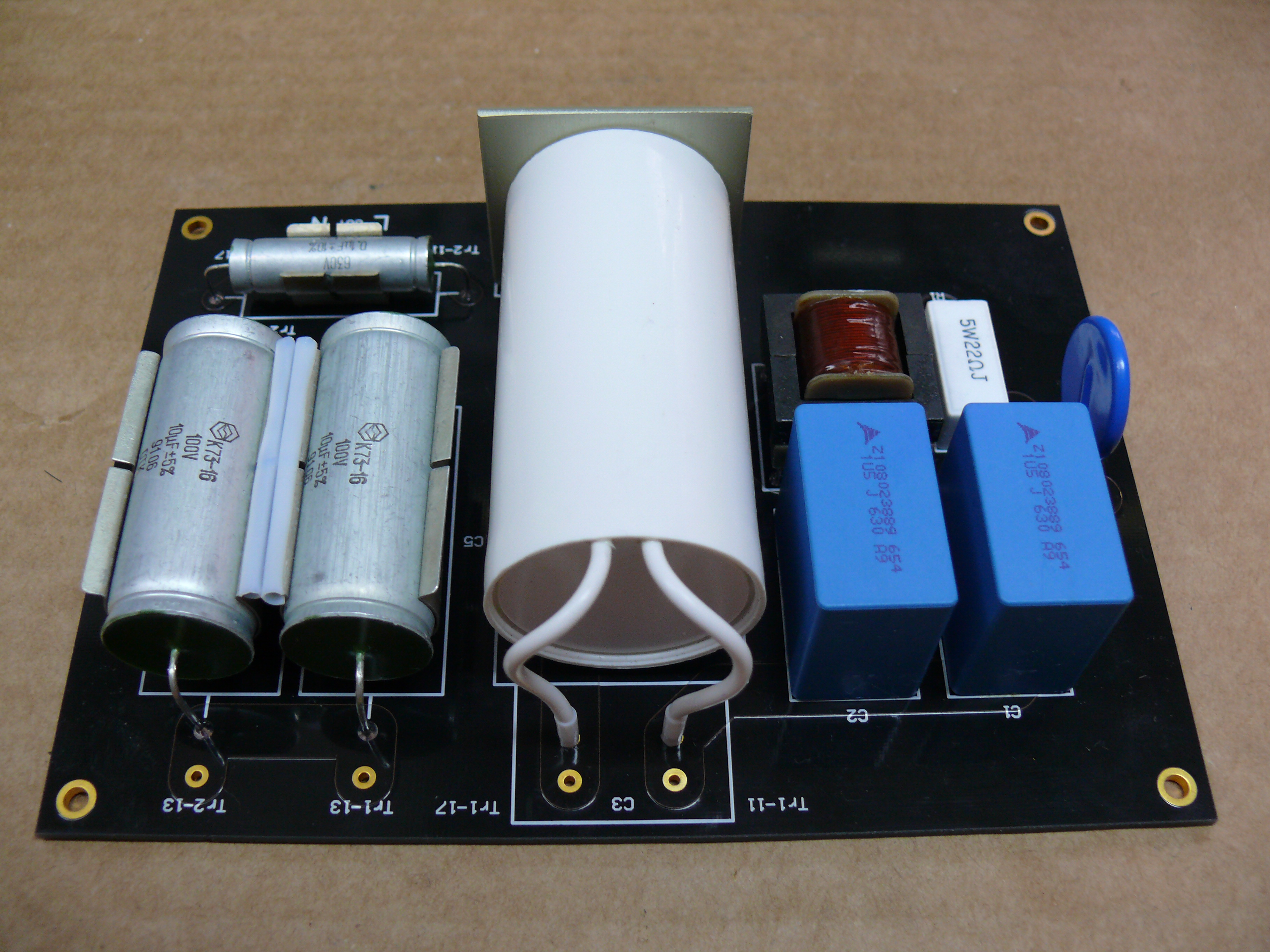

    Приветствую всех и спрашиваю советов по замене компонентов кроссовера.
    TMR80.pdf
    Фирма-производитель любезно выслала схему кроссовера, но я как-то не нахожу соответствие реальности.

    СтОит ли заменить катушки и на какие? Где важнее качество оной(НЧ ВЧ СЧ)? Спасибо)

    Фото кроссовера с 2-х сторон нет. Как судить о соответствии/не соответствии схемы и реального кроссовера и качестве деталей? Астрально?

    uriy61, отличие лишь в номинале ёмкости на ВЧ- по схеме 2.2х2 , у меня 3.3uF. На НЧ стоит катушка с сердечником. Что можно ожидать, скажем, от замены на воздушную от Йантцен?
    Все ёмкости - плёнка (кроме НЧ 47x2uF), резисторы mox.
    По-честному? Займет больше места, облегчит карман, физически повлияет так, что скорее измерениями не определить разницу, но на слух конечно же, чисто психологически, Вы ощутите полное удовлетворение, заметите улучшение, как минимум в два раза, по сравнению с родной начинкой. Ну а если отбросить иронию, я так понимаю, Вас что-то не устраивает в звучании. Мое мнение, что даже переделав фильтры - это недовольство не закончится. Акустику (колонки) обычно рассматривают, как единое целое с помещением, которое ими озвучивается. Может проблема с комнатой для прослушивания и расположением колонок в ней?

    1. производитель ставил те емкости что были в наличии . изначально планировалось поставить 4.4 . потом не смогли купить по сходной цене . вы даже не представляете как номиналы компонентов могут гулять. при этом влияние на сигнал будет или минимальным что его увидит только спец апаратура . или разницы не будет вообще . в итоге ставят что есть в наличии на складах . и никто не парится
    2.на нч - феррит норма

    Если внимательно посмотреть, то у этой серии колонок по годам характеристики отличаются.
    На картинке, фильтр от TMR 80.
    От схемы приведенной выше, отличается, как видим.
