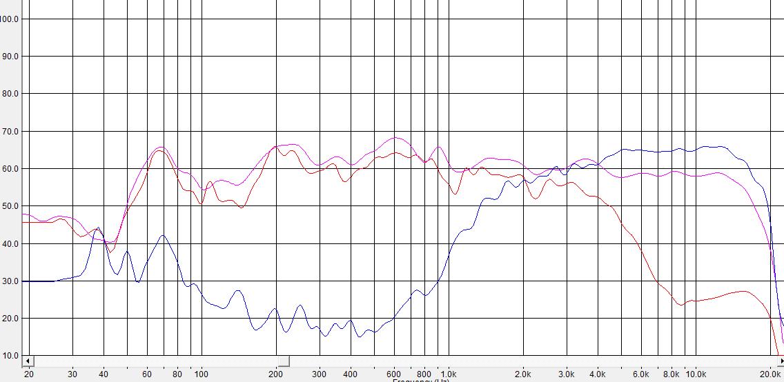

    Насколько могу судить о вещах, в Хорусах пищалы титановые диаметром в 1" , и заменить их без переделки фильтра на 3/4 " пищалы -как бы проблемно. Три четверти дюйма прекрасно работают от 5 кил и выше, а какая частота стыка в Хорусах- вряд ли 5 кил, скорее всего- 3- 3,5к.
Название:	АЧХ пищалы Браун 3 четверти дюйма  на куске картона.Полметра по оси.JPG
ID:	177229 Вот ачх такой 3/4 дюйма пищалки без фильтра , зовут Браун .

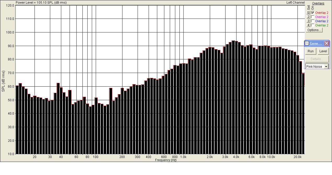

    Это ачх колонки Аудионот Зеро2, там работает 19-мм купольный твитер от Вифа. D19-SD, кажись. Гляньте на ачх, стык- в районе 4 кил и выше. 2 кила- это вряд ли. Видно, что полка у пищалы начинается с 5 кил. То есть, реальная отдача.
