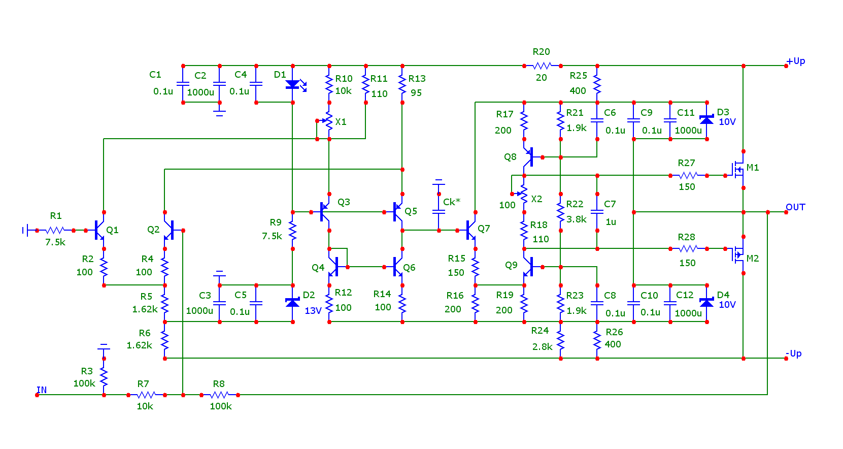

    Вот нарыл у себя такой усилитель (лет 8 провалялся на чердаке, включил - работает ).
    Сделан был вроде в 98 г., под впечатлением УМ Орлова и схемотехники AD797.
    Входной ДК - каскод с 504НТ3. ВК - с токовым шунтом, режим В (!) - ток покоя 20 мА.
    ОС неглубокая, 26 ... 30 дБ в звуковом диапазоне (полоса с замкнутой ОС - 1 мГц).
    Коэфф. гармоник 0.01% на 1 кГц и 0.03% на 20 кГц.
    Скорость нарастания - порядка 100 В\мкс.
    Мощность - 25 ... 30 Вт\8 Ом.
    Q 10, 11, 15, 16 - КТ818\819.
    Q 13, 14 - КТ 850\851.
    Q 6, 8, 12 - какие - то средней мощности (не помню).
    Остальные - КТ3102\3107.
    Несмотря на более чем скромные х-ки, усилитель очень неплохо играет.
    Тему открыл, может кому интересно будет собрать усилитель по такой топологии, с применением современных комплектующих.
    Вот, к примеру, основные моменты улучшения:
    1. Заменить ВК Q9 ... 16 на ВК, аналогичный ВК LESART#5 - на двух БТ (драйвер) и ПТ 2SK1058\J162. Он сюда по топологии
    2. Вместо R2, 4 поставить ИТ, а вместо простого каскода Q6, 8 - каскод Хауксворда.
    3. Каскод Q6, 8 сделать следящим.
    4. Добавить в цепь коррекции еще одну емкость, равную корректирующей - с выхода на колл. Q5, 6 - как в AD797.

    При своей достаточной схемной сложности, характеристиками она далеко не блещет
    естественно, ведь подавление синфазки возлагается целиком на зеркало

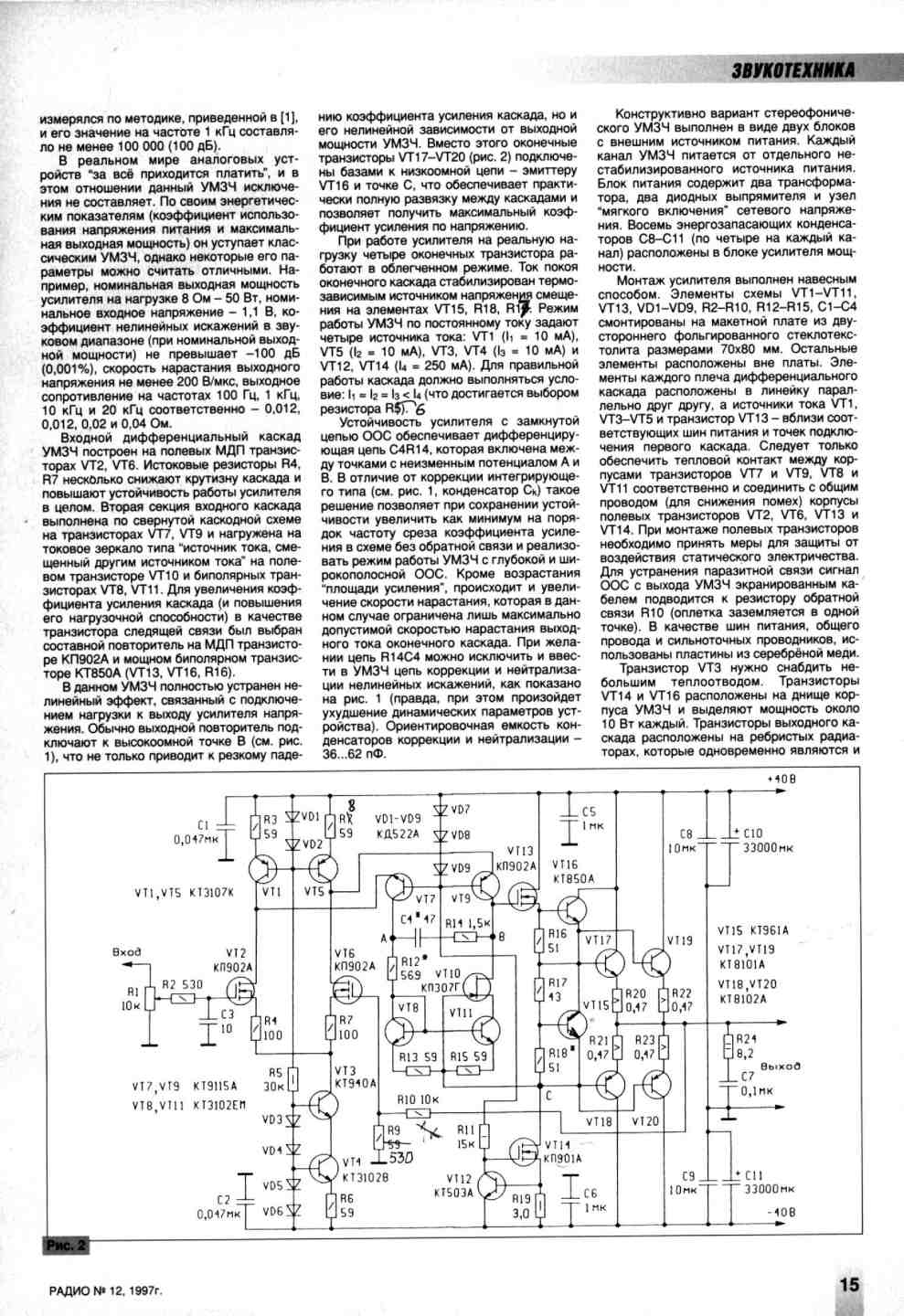

    Первоисточник: Р 1997 12 14-16

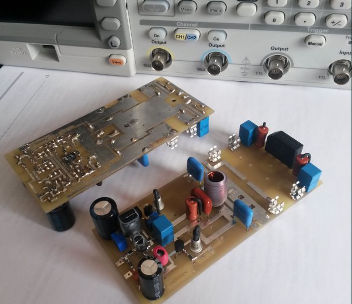

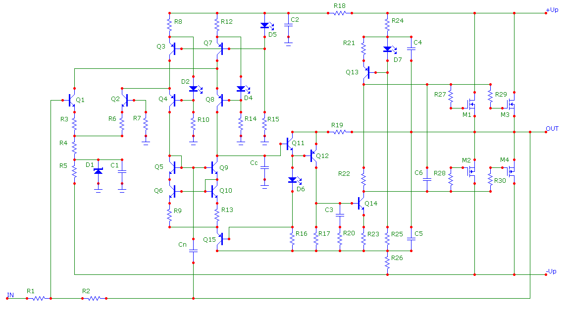

    Посимулировал => собрал на макетке такой композит (схема во вложении). Характеристики и звук понравились. В результате собираю на печатке (пока стоят не все детали). Не отображенные в схеме диодный мост, конденсаторы фильтра, предохранитель, а также цепь Цобеля и индуктивность по выходу на печатке имеются.

    Что предполагается на выходе? (Какие полевики?)
  10. #49
    Аватар для SAPR
    01.12.2009
    Геленджик - СПб
    3,943
    По умолчанию Re: Усилитель\AD797\Орлов
    2SK1058\J162.

    SAPR
    ГСТ для Q1,Q2 не слабоват будет?
  14. #53
    03.01.2005
    Евродупло
    3,878
    Дифкаскаду на входе усилителя в инвертирующем включении ГСТ сложнее, чем обыкновенный резистор просто не нужен.

    Q4, Q6 нет необходимости переоборудовать в Вилсона?
    Или так
    https://forum.vegalab.ru/showthread.php?t=67248
    ---------- Сообщение добавлено 10:18 ---------- Предыдущее сообщение было 10:18 ----------
    Или так
  17. #56
    Аватар для SAPR
    01.12.2009
    Геленджик - СПб
    3,943
    Так ни в коем разе (по крайней мере пока ) - поведение в симуляторе этого патента не очень ...
    SAPR, конденсаторчик в коллектор Q3 не пробовал? Правда, нужно очень точно измерять, что бы увидеть его влияние.
    Это на десерт .
    Именно.
    У меня (пока в проекте) УМ со всеми наворотами (Вилсон в нижнем ТЗ, следящий каскод хауксв. наверху и три пары выходников) имеется.

    Очень хорошая схема. Изящно. Баловался с аналогичным решением в симуляторе, хауксфорд, развитое подвижное зеркало и симметричный глубокоосный повторитель в ВК - можно ожидать, что искажения будут стремиться к нулю.

    Не берусь утверждать плох патент или хорош, хочу лишь заметить, в данной схеме подвижному Вилсону альтернативы нет.
    Это на десерт .
    Я ступил . В этой схеме (п.#47) этот конденсатор работать не будет - ибо ТЗ подключено к вольтдобавке напрямую.
    А вот в схеме ниже (Cn) - будет.
    Пояснения к схеме:
    1. Входной диффкаскад Q1,2 оставлен без изменений.
    2. Вместо просто каскода и плавающего ТЗ применен применен следящий каскод Хауксворда, плавающее ТЗ Вилсона.
    3. В качестве ВК применен повторитель (Q11, 12, 13, 14, M1, 2, 3, 4) с глубокой токовой ОС и полосой пропускания 10 МГц.
    4. Транзистор Q11 обеспечивает высокое входное сопротивление и малую входную емкость ВК. А также сдвиг уровня (через D6) для управления тр-ом Q15.
    5. Q15 - следящее питание для ТЗ Вилсона.
    6. Выходная мощность УМ планируется порядка 100 Вт\ 8 Ом.
    7. Никакого отдельного питания для УНа не требуется.
    8. Также не нужен интегратор.

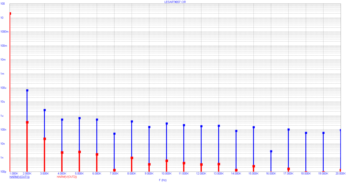

    9. Привожу спектр гармоник (красный) в сравнении со схемой поста #47 (синий) на частоте 1 кГц/20 В.

    Параметры радуют .
    Может быть, в дополнение стоит рассмотреть вариант неинвертирующего усилителя, с доработкой базовых цепей Q4 и Q8? Такой вариант, на мой взгляд, тоже может оказаться востребованным.
