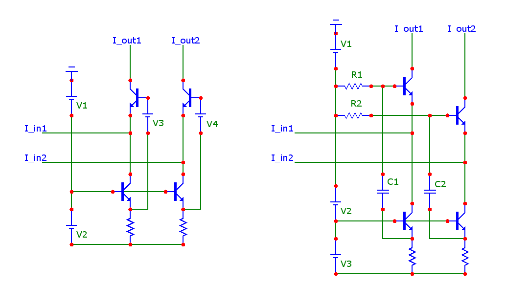

    Каскод Хауксворда (для данной топологии), левая схема. Схема упрощенная, реально источники напряжения V 1...4 заменяются резисторами\стабилитронами. Ну и получается все достаточно громоздко. Кроме того, пульсации тока через V3, V4 пролазят напрямую на выходы каскода. Альтернатива - правая схема. Все тр-ры запитываются от одной цепи смещения V1, 2, 3. "Хауксвордность" (по переменке) достигается цепочками R1C1 и R2C2.

    Номинал конденсаторов C1,C2 должен быть достаточно большим для работы на НЧ, в связи с этим - переходный процесс при включении ...? По количеству деталей не получается сложнее ? Имхо.
