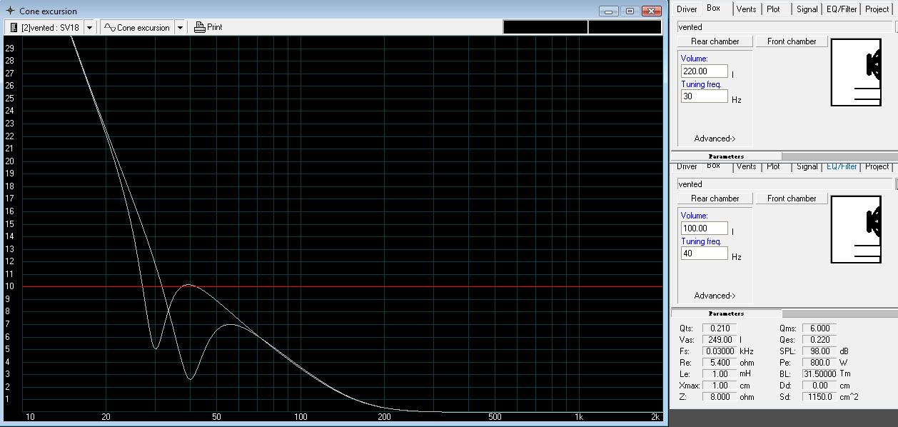

    Можно сделать наклон по Сашиному методу. Даже получим акустическое усиление.
    Максимальный объем оформления в спецификациях, задан с учетом ограничения по ходу. Это 220л 30Гц. Неравномерность приемлема, а ход выбран полностью.

    Мне больше нравится вариант со 100литровым ящиком.
