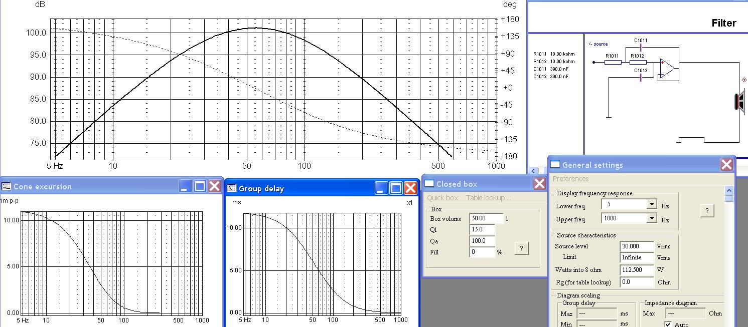

    Открыл симулятор. ЗЯ 50л, фильтр второго порядка и получаем вполне приличный результат. 100дБ для дома выше головы. Динамику нужно 30В переменного. Чем такой вариант плох и кому не хватит этого давления?
    И какой смысл использовать такую головку ради этого? Я и говорю - ЗЯ можно, очень компромисно и бессмысленно.
    100 дБ это для какой частоты норма?
    Я считаю, что на всех частотах должен быть одинаковый уровень давления, а соотношение амплитуд разных частот должен учитывать звукорежисер при создании композиции. Поэтому поднятие басов относительно остальных частот будет явно выделять бас. Если при стандартном прослушивании с приемлемой громкостью измерить уровень давления синуса моей АС, то окажется что я слушаю при уровнях около 87-90дБ. При 95дБ уже вместе с соседями.
