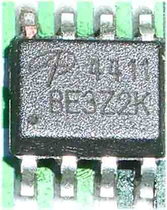

    Грустно Помогите идентифицировать микросхемы
    Хелп!!!!
    Помогите пожалуйста идентифицировать эти микросхемы, очень нужно.
    Или хотя бы подскажите чей это логотип. А с шестиногой наверное вообще беда...

    Люди! Неужели никто не знает даже что это за логотип в виде буквы А??? Очень нужно!

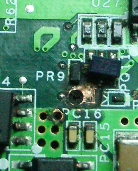

    ХЕ! Всё бы ничего, но разве на фотке не видно, что там всё обгорело???? Я думать, что это схема управления импульсного источника, это фрагмент материнской платы ноута товарища, залитого вареньем, и зверски погоревшего.

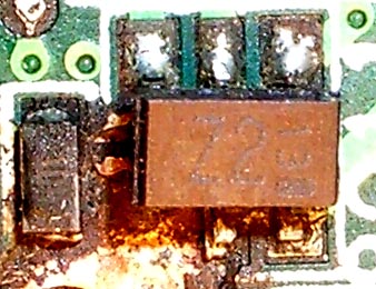

    По умолчанию Re: Хелп!!!!
    Mexap, шестиногая Z2 это по справочнику SMD это UMZ2N комплементарная пара двух транзисторов
    Во! Супер! Спасибо за дельный совет!

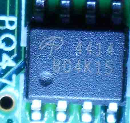

    ефинд не находит такой микрушки (4411,4414)... может быть ещё что-то посоветует?
    [ADDED=Mexap]1142387705[/ADDED]
    вот вроде "NCP4414 - 3 A High-Speed MOSFET Drivers" - подходит, но нет такой 4411, значит скорее всего не она...
    или вот "LTC4414 - 36V, Low Loss PowerPath Controller for Large PFETs" и опять нет пары...

    Честно сказать, никак я не подберу пдф, подходящий ко всем требованиям. Опять прошу помощи! 4411-4414 - что это?

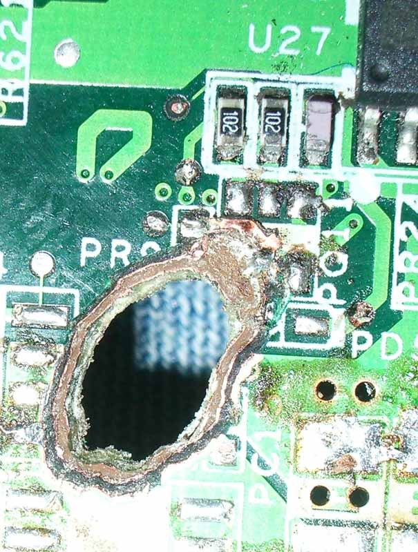

    В общем ремонт закончился выбрасыванием этих 4 микросхем, проковыриванием громадной дыры в плате (так как прогорели все семь слоёв платы - и баааальшой кз , а я наивный хотел микрухи найти и впаять...), и обходом всей этой цепи коммутации питания (сеть-аккум-заряд). Теперь только сеть!!! Но это лучше чем совсем ничего. Весь остальной функционал в норме!
    Товарищи, не заливайте ноутбуки соком!!! Фотоотчёт безобразия приложен.

    Может запоздало, давно сюда не заглядывал.
    На первой и второй картинке:
    http://www.aosmd.com/web/products/pr...tnumber=AO4414
    http://www.aosmd.com/web/products/pr...tnumber=AO4411

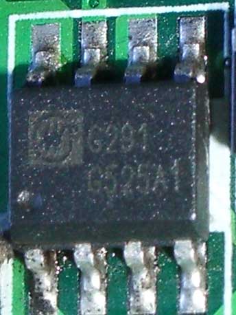

    Третья похоже это: http://pdf1.alldatasheet.com/datashe.../datasheet.pdf
    Четвертое и пятое, как уже указывал iDIOD, комплиментарная пара танзисторов. Вот даташит: http://pdf1.alldatasheet.com/datashe.../datasheet.pdf
