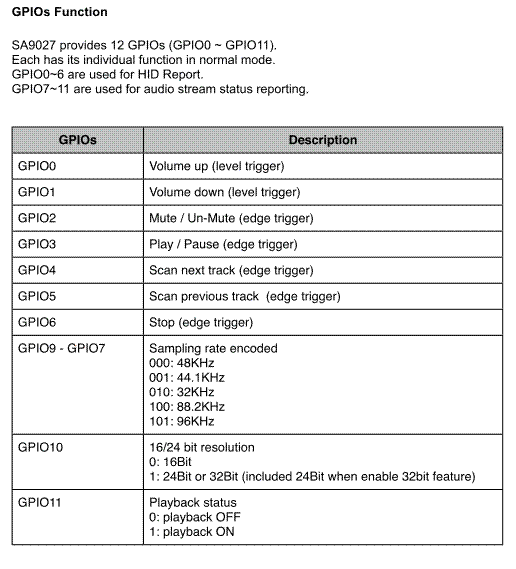

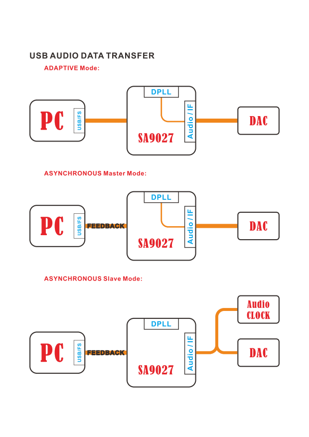

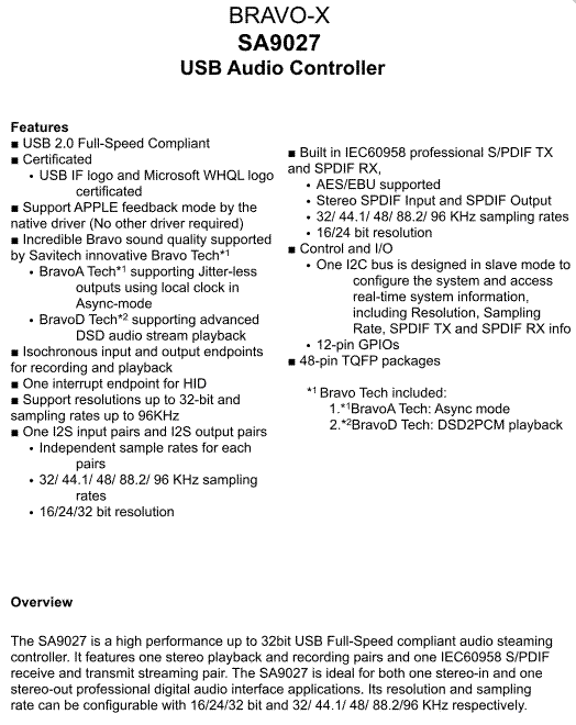

    Сейчас как раз обкатываю такой же usb-i2s, только старшую версию SA9027, различие между sa9023 и sa9027 со слов производителя только в том
    что sa9027 умеет работать в асинхронном режиме, а так близнецы.

    О, спасибо! Но непонятно другое, не легче ли было купить 27мой чип, на цап подать клок с хорошего генератора, а пребразователь в асинхронке запустить, или для конвертера нормальный генератор, и что бы конвертер мастерклок генерировал? Могли бы в конце концов найти микруху которая и на цап, и на конвертер подавала одинаковый клок, наверно такой бы вариант был бы лучшим...
    П.С. 23 на мой слух играет где-то лучше где-то хуже чем мой переделанный конвертер на теноре(китайский). А вот по замерам конвертер на теноре заметно лучше, это при том что цап в слейве и клок ему дает тенор.
  12. Частый гость Аватар для lintech
    27.07.2006
    Харьков
    145
    По умолчанию Re: es9023
    Странная какая то конструкция - цап тактируется от 27мгц, то есть в асинхроне с контроллером usb-i2s, на кой ляд тогда было лепить к контроллеру pll1705 ? Думаю ему бы и своего внутреннего pll хватило бы в такой схеме.
    По нормальному к этой связке sa9023+es9023 нужна ещё платка с более-менее нормальными кварцевыми генераторами, которые будет переключать sa9023 и от которых будут тактироваться цап и контроллер. Вот такую связку на днях и хочу опробовать.
