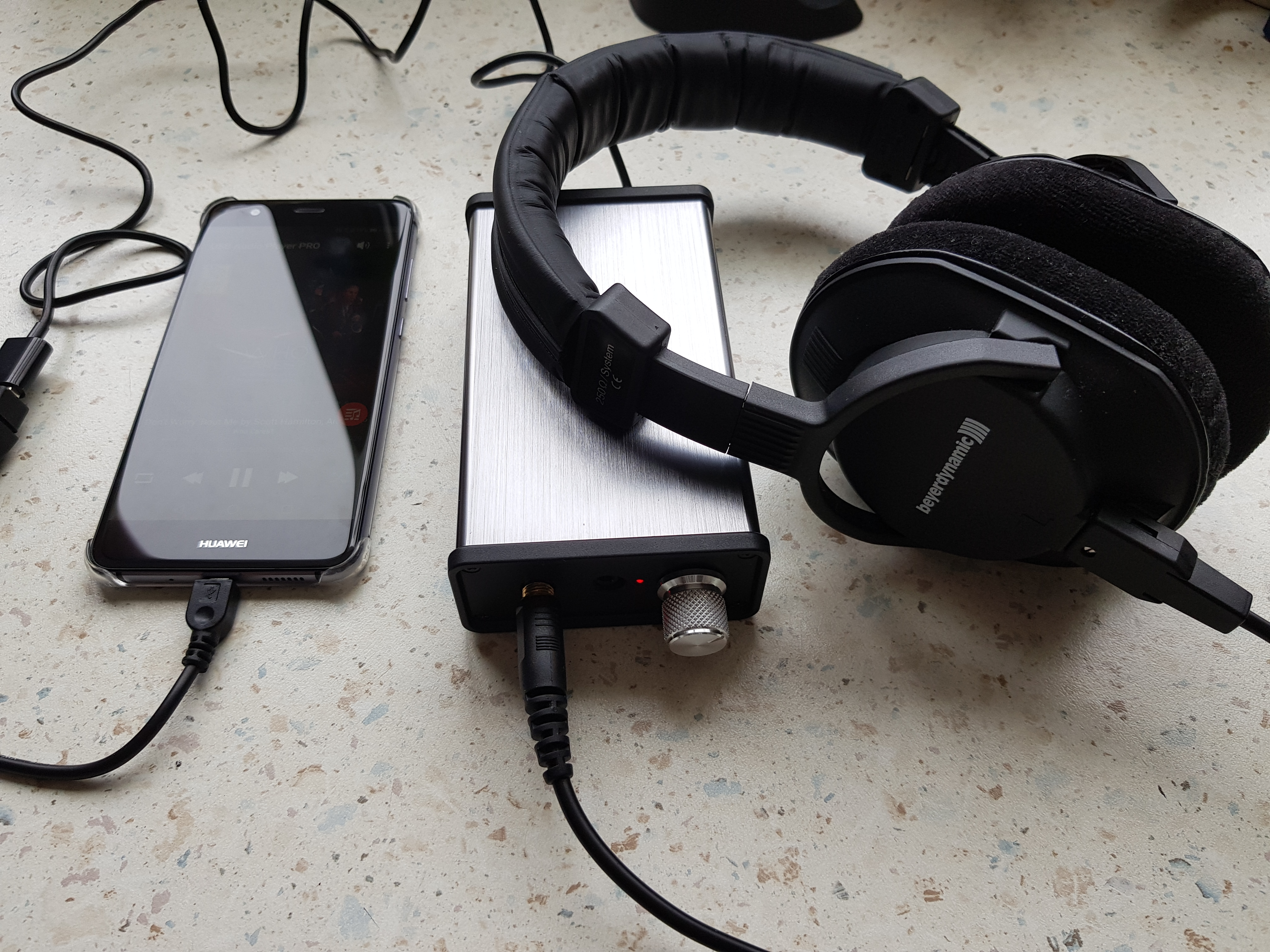

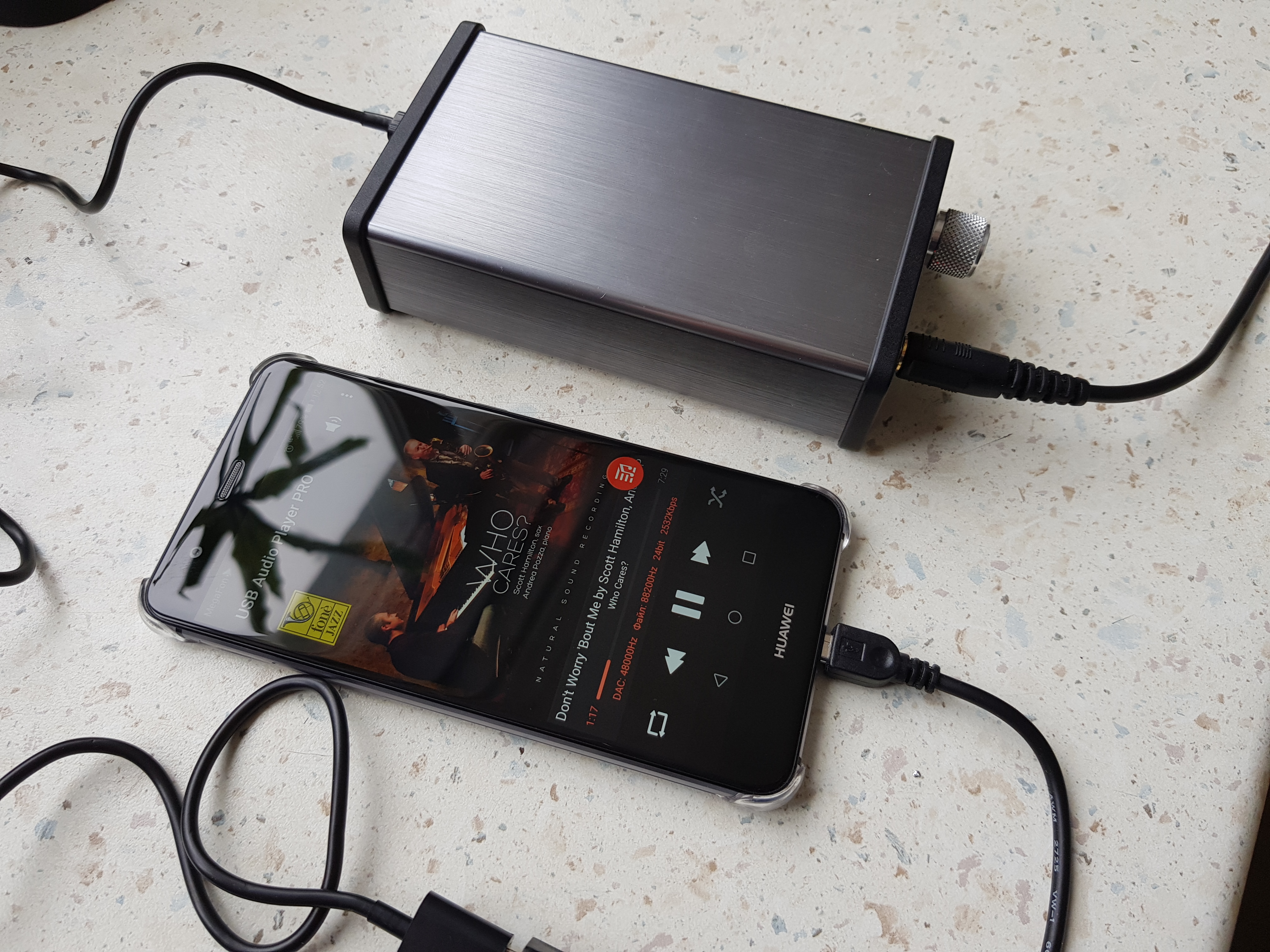

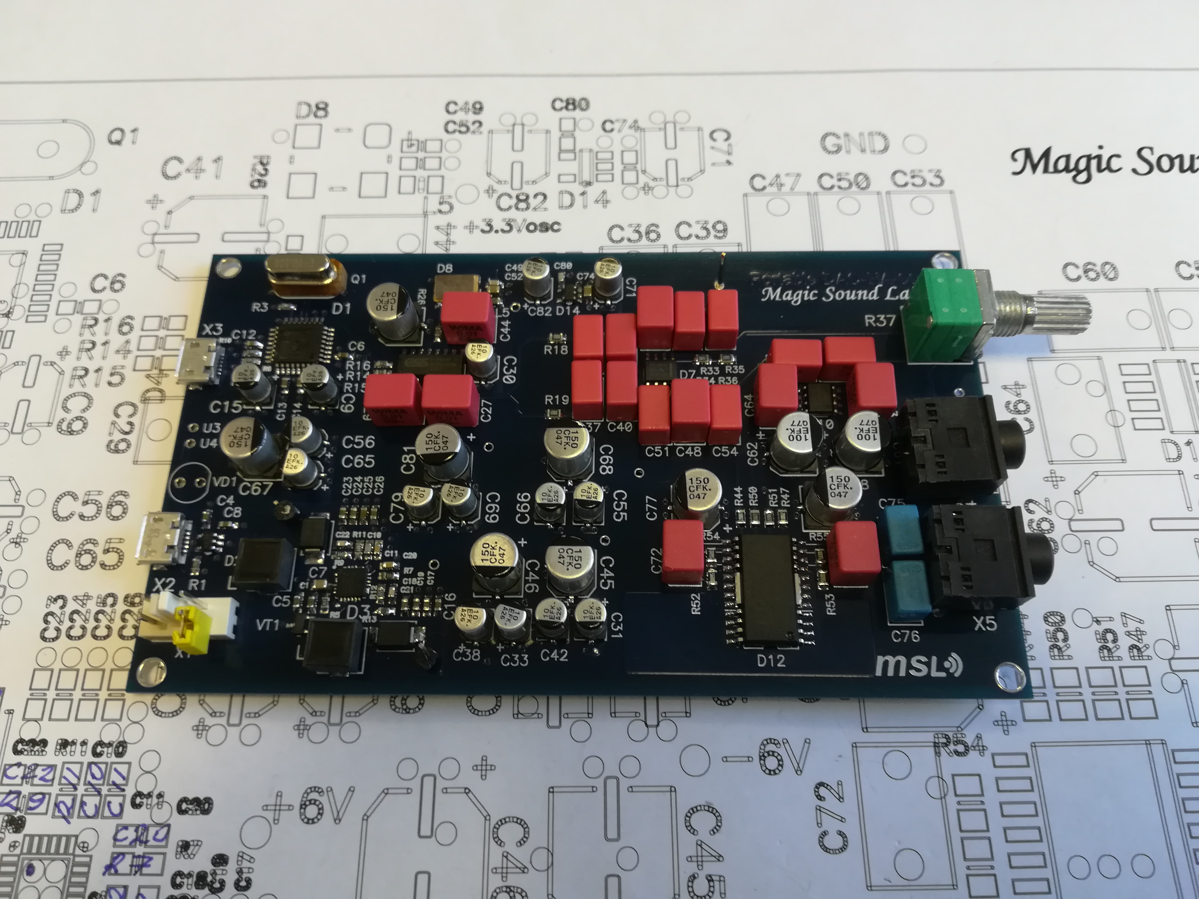

    Так как часто по работе приходится ездить в командировки захотелось сделать компактное устройство - ЦАП + усилитель для наушников.
    В качестве USB транспорта применил PCM2706, Цап - ES9023 в асинхронном режиме (за основу взят Lynx D68), питание микросхемы от +/- 3.6В, усилитель для наушников на AD815 (за основу взят Lynx HA37).
    Питается устройство от аккумулятора 3.7В. Размеры получившейся платы 120 Х 50.Нажмите на изображение для увеличения.

    Salvodor, а как у тебя питается минус 9023, от внешнего стаба или от внутреннего чарж-пампа? Осцилографом шины питания смотрел?
  15. #354
    Новичок Аватар для Salvodor
    30.01.2006
    30
    По умолчанию Re: es9023
    Питается от внешнего стаба (-3.6В). Осциллографом смотрел - ничего страшного не увидел.
