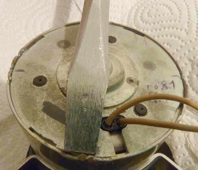

    Кстати кто нибудь знает к камому типу из 4х обозначенных нами относится этот мотор ДД, он не разборной . Есть схема управления:
    http://dual.pytalhost.eu/627s/627-03.jpg
    http://dual.pytalhost.eu/627s/627-04.jpg

    Судя по схеме двигатель постоянного тока со встроенным импульсным датчиком обратной связи по скорости.

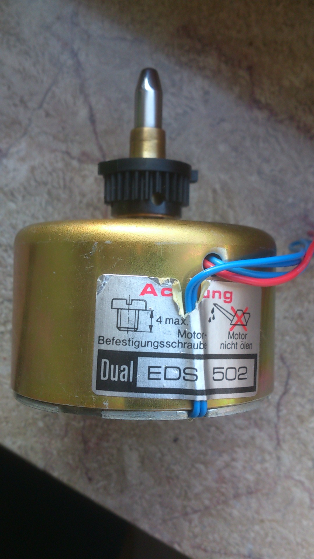

    Честно говоря меня тоже,думаю как разобрать. третье фото с нем. форума мотор EDS 500.

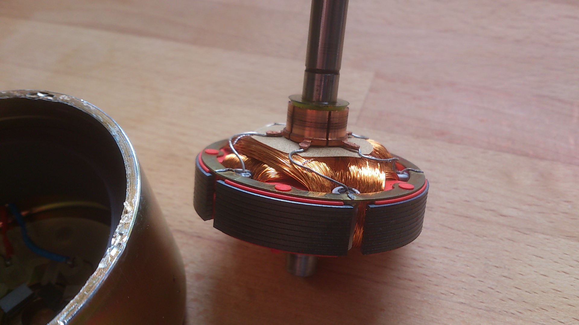

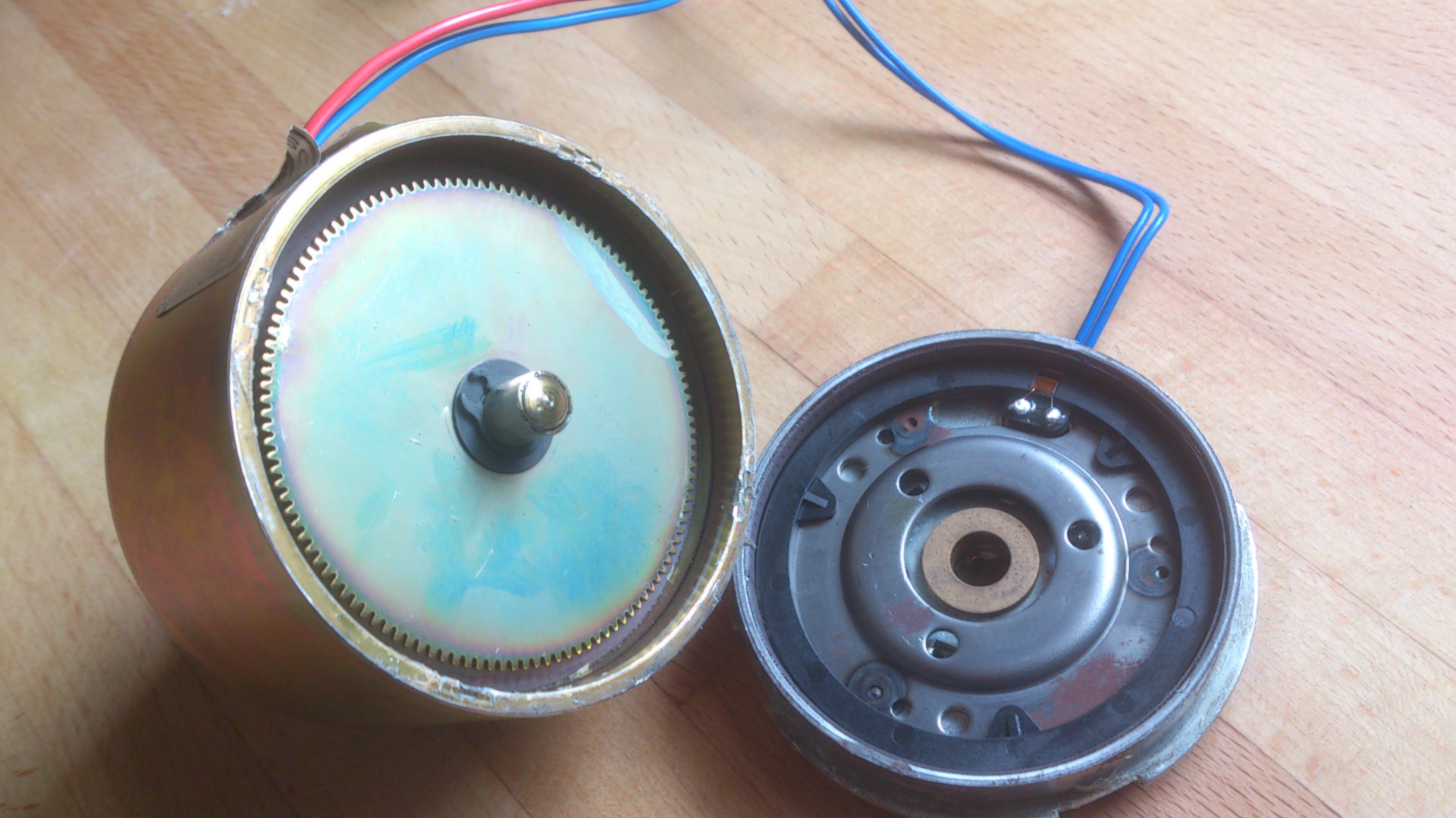

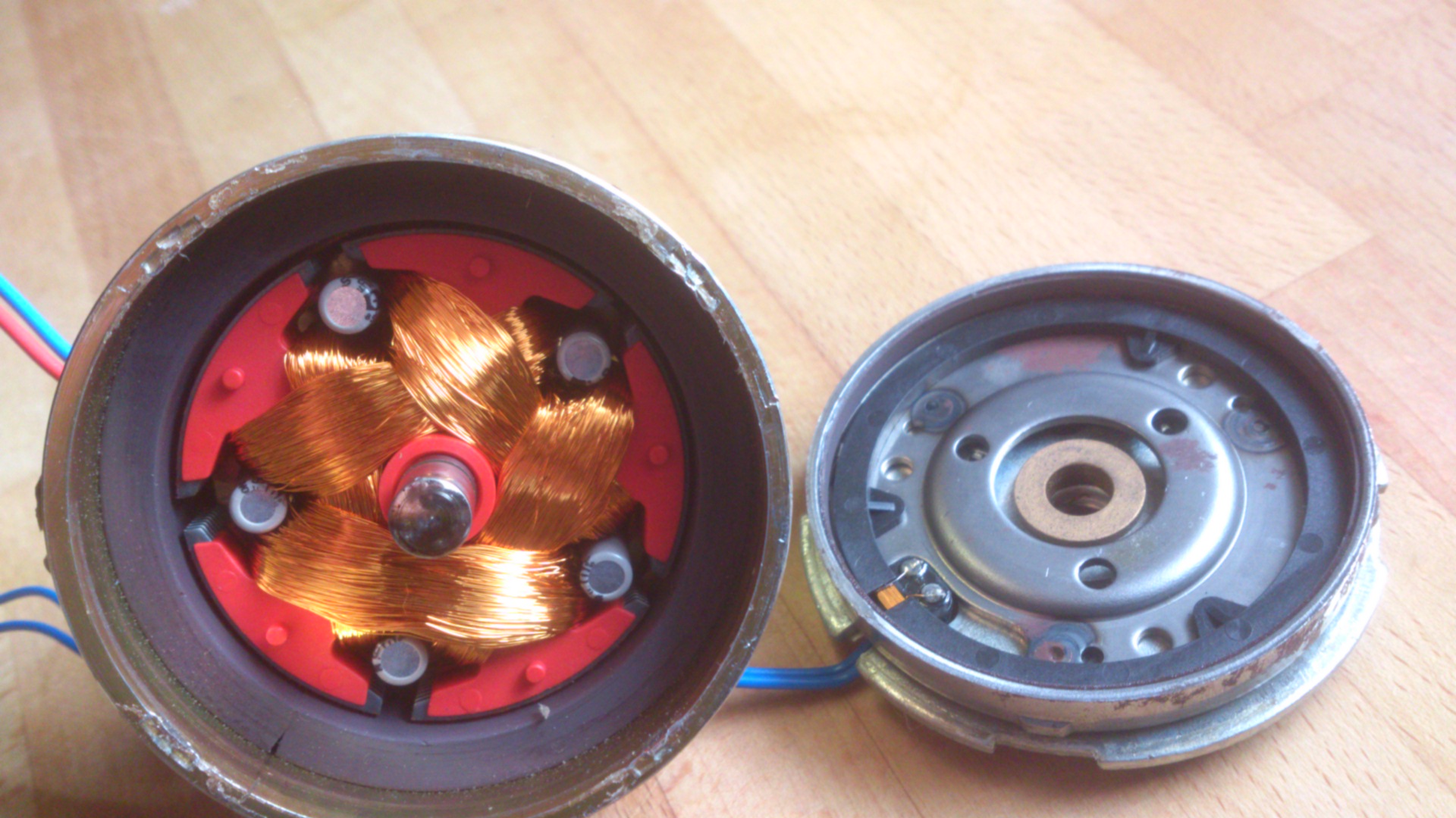

    Стандартный коллектор, смазка сухая, менять срочно это для владельцев Дюалей 600й серии ДД

    vladli, Теперь я понимаю откуда такое поклонение роликовым Дюалям - с таким приводом ДД можно долго ловить "кайф" от звуковоспроизведения и "тихо" ненавидеть все ДД (особенно если других не видел).

    Неужели это в самом деле мотор от директдрайва?
