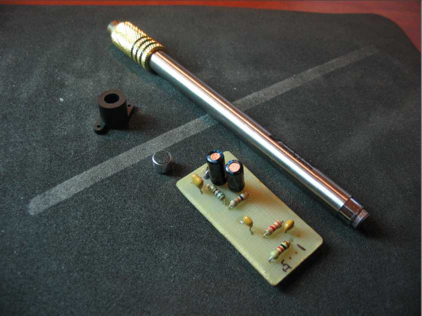

    Дима, вот выкладываю фотку твоего усилка и своего микрофона. К своему стыду все никак не соберусь припаять провода питания и разъемы для подключения Мой микрофон собран в корпусе от автоматического карандаша но 0,5мм, ребенок поломал, а я приспособил, на конце разъем-мама для подключения РСА

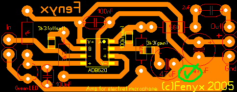

    Неужто не замучался ждать - за столько-то времени, пока оно шло? Паяй и вперед - мерять!
    У тебя, я так понял, будет в коробочке отдельно от микрофона. Тогда подбирай, чтобы и "крона" там умещалась, выключатель не забудь. Кабель к микрофону возьми лучше тот, что микрофонным и называется - там две жилы и экран (его с землей соединяй только с одного конца-с того что у усилителя, можно не там где сигнальная земля подходит, а прямо на минус кроны или, лучше к той точке, к которой кондер по питанию припаян - на картинке отметил), чтобы возвратный ток по нему не шел), только фирмовый бери, он у нас около 30р за метр стоит - тебе 1-2 метра и хватит, а дальше, от усилителя к звуковухе уже практически любой можно, правда, конечно тоже желательно экранированный, но уже не так важно - сигнал большой, выходное сопротивление низкое, шумы не должно ловить и без экрана.
