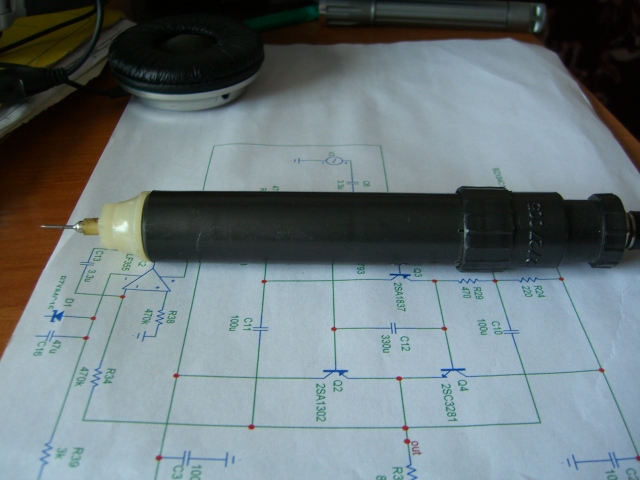

    . Потом вспомнил, что есть классный щуп от осциллографа!
    Такой что ли?

    Аватар для Fenyx
    21.12.2004
    г.Саратов
    1,977
    По умолчанию Re: Мой измерительный микрофон
    Цитата Сообщение от boatsman
    Это милливольтметр был.
    Да, видимо. Вчера заходил к знакомому - у него почти такой же лежит - от "импульсного вольтметра".
    Цитата Сообщение от Ламер со стажем
    Не нужно снимать, это похоже сделано что бы капсюль к ветру менее чувсвтителен был.
    Нет, не совсем - просто противопылевой фильтр, шуба от ветра намного больше по размерам. Конечно же не снимать - пыль набьется, останется только выбросить.
    Про схему линквитца - хотел я про нее написать в статье, да забыл. В ней устранен эффект включения по стандартной схеме, которую я критикую в самом начале статьи. Там искажения из-за этой дурацкой схемы - он, как и я, изменил схему - включил повторителем, а у меня другой принцип, позволяющий сразу получить больший уровень сигнала, но результат (в смысле искажений) тот же (или даже лучше). За счет усложнения схемы.
