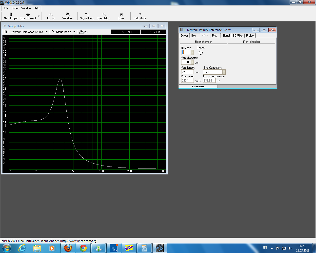

    По умолчанию infinity reference 1220w Сабвуфер для кино, помогите с расчётом корпуса фи

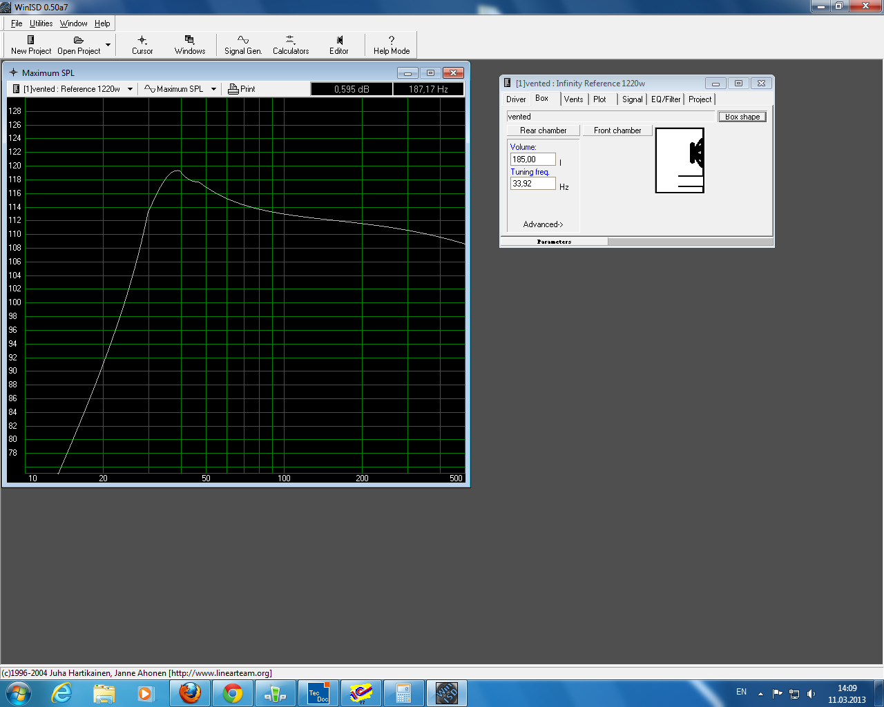

    infinity reference 1220w Я выбрал такие параметрыНажмите на изображение для увеличения.
ID:	176453, правильно ли?

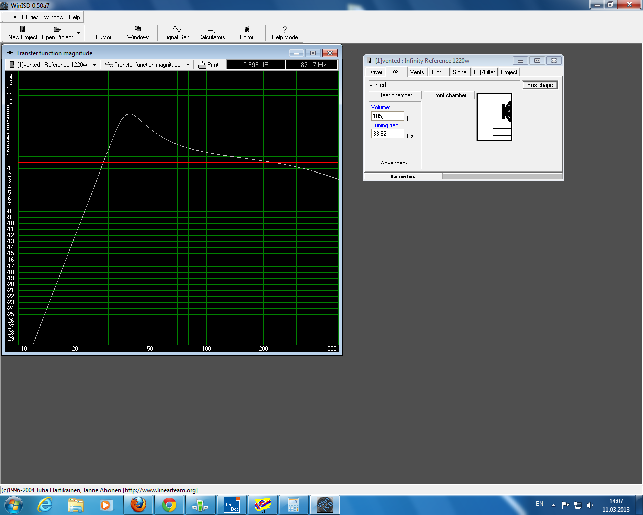

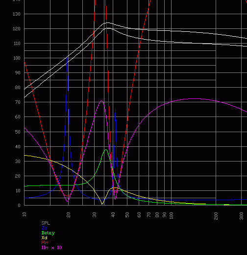

    По умолчанию Re: infinity reference 1220w Сабвуфер для кино, помогите с расчётом корпуса фи
    Остановился с настройкой порта на 34герц, и трёмя фазиками, Вроде всё устраивает, но хочется громче! Поэтому подумываю заказать дин из США
    С такой характеристикой сразу надо было бэндпасс строить,во всех отношениях было бы лучше...

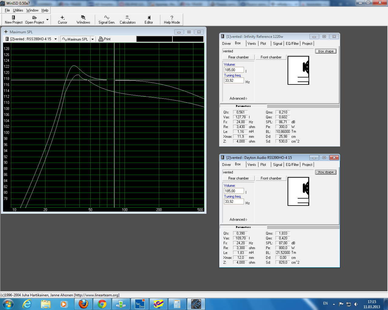

    Вы сориентируйтесь в слысле субьективных предпочтений. У вас была возможность "вальяжно" (и это хорошо) поэкспериментировать с АЧХ. Ежели полученный результат в этом отношении вас устраивает, ищите головки, дающие ту же АЧХ, но имеющие больший Sd*Xmax и по возможности в корпусе меньших размеров. Предлагаемый Dayton примерно то же выдаст в 100-литровом ящике с той же настройкой и уровнем +3..4дб по самому низу. Однако из-за диффузора в 380г в пике он будет кушать не 200вт, как инфинити, а все 900.
    Если я правильно Вас понял с Dayton я получу давление с приростом всего в 3-4дб ?
  10. #49
    Добрый Аватар для Gudronov
    10,367
    При той же АЧХ и в "отмасштабированном" ФИ - да. Если я правильно понял, что Xmax у него 12мм, как и у инфинити.
    Вехняя АЧХ - Dayton.
    При той же АЧХ и в "отмасштабированном" ФИ - да. Если я правильно понял, что Xmax у него 12мм, как и у инфинити. Сейчас выложу картинки.
    Xmax да 12мм а SD почти в два раза больше
  12. #51
    10,367
    Вытесняемые объемы - 996 и 636 кубиков соответственно. Как я понял, корпус будет тот же?
  13. #52

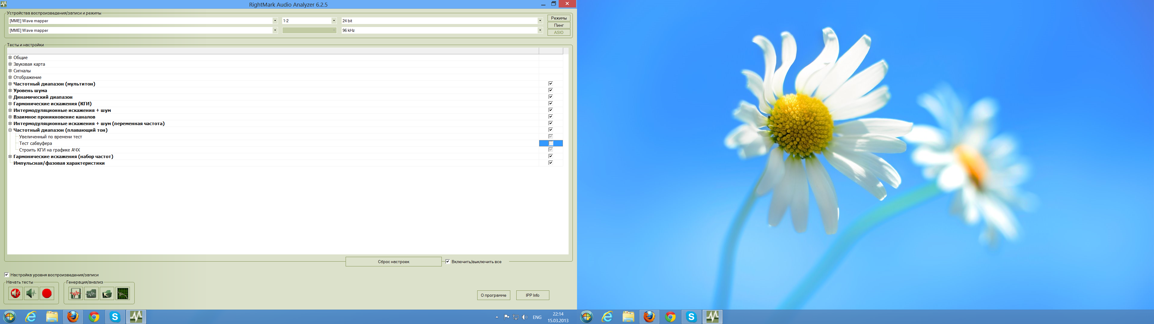

    Проверка софта на вшивость. Желательно померять импедансную характеристику как с двумя, так и с одной трубой.
    У меня есть микрофон для автонастройки акустики который шёл в комплекте с процессором emotiva umc-200, можно ли его использовать для снятия АЧХ ? Если да то подкиньте пожалуйста толковую тему как это делается
ID:	179319Прошу помощи: тест сабвуфера недоступен. Нельзя поставить галочку, тест сабвуфера недоступен, может кто нибудь знает в чём проблема? Зарание спасибо!
    Разобрался, тест саба отдельно тоступен только в про версии
