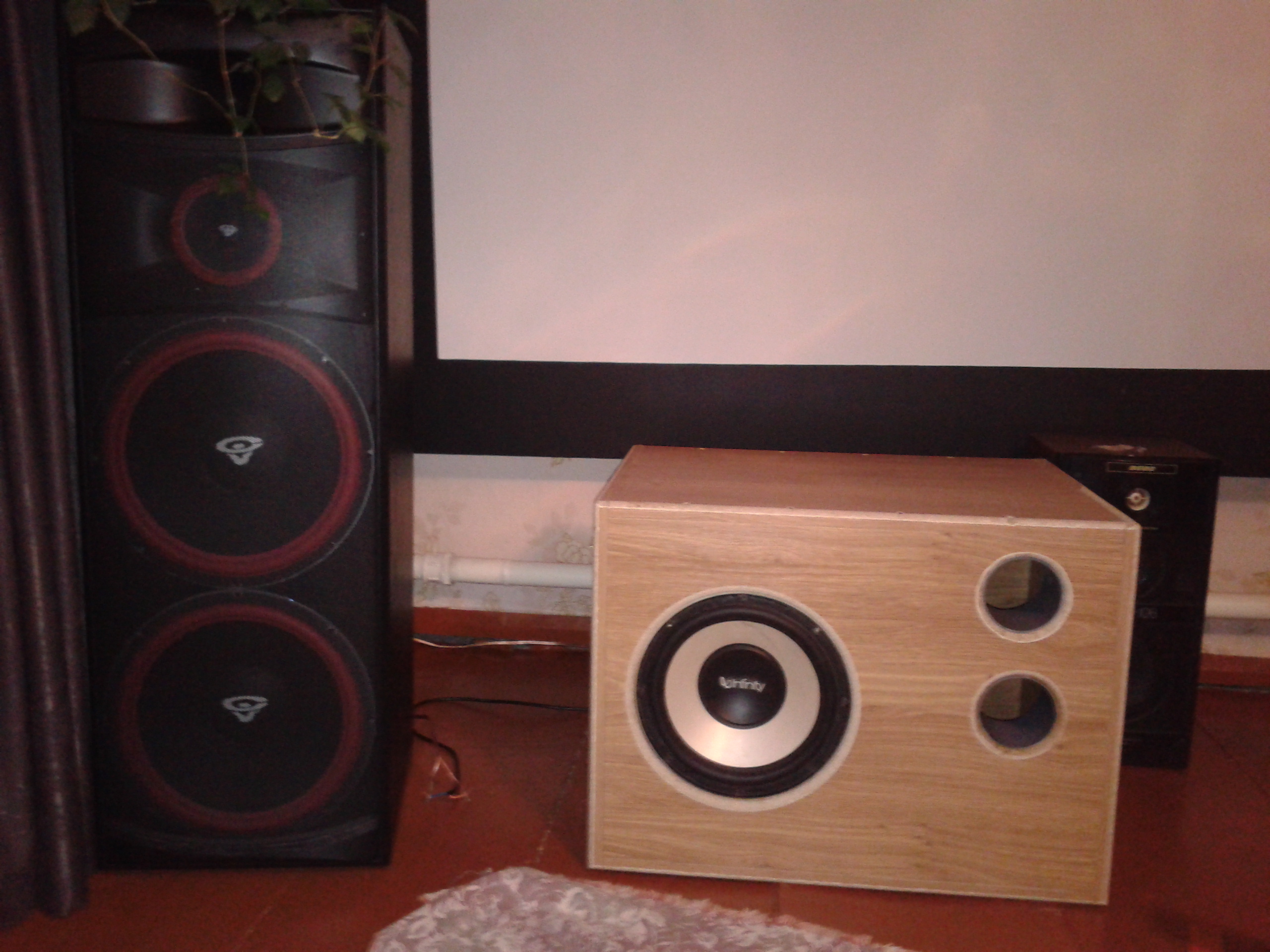

    Да до 40-45 Гц!
    Спасибо за дельный совет, поставил 2 фазика и сразу получил долбёж да и нижняя граница вроде как была так и осталась, недельку послушаю если устроит сделаю коробку приличную, а не понравится может подсоветуете какую голову помощней, а пока вот так выглядит

    снимите кривую импеданса (по ней можно судить о реальной настройке ФИ), что то мне подсказывает что и 3-я труба встанет, ящик то "лошадиный"...

    Проверка софта на вшивость. Желательно померять импедансную характеристику как с двумя, так и с одной трубой.

    Да я понимаю задачу - проинтуичить по импедансу, что будет, если третью трубу поставить. Кстати, а что будет, если окажется, двух мало, а трех много? Еще одну меньшего диаметра и такой же длины делать или перые две подрезать?
    subsonic, а вот вопрос меня мучает, у S130, которыми на Брянском электромеханическом комплектовали Союз-110, труба была обрезана под углом, т.е. не перпендикулярно к оси. Это дает какой-то практический эффект?

    Оптимальней 3 более длинных,чем 2 коротких...

    Вставил 3 фазика на 45герц, буду теперь пока слушать, давление стало немного побольше а гула стало меньше
    Очевидно при сборке первых образцов подпиливали трубу пилой для точной подстройки ,а потом просто кто то вынул трубу и сказал пусть все будут такой длмны и формы как по шаблону,чтобы ничего не пересчитывать имхо ,конечно...

    Странно, почему тогда под углом подпиливали, по нормали к поверхности всегда проще пилить. Может, все-таки, хотели уменьшить добротность порта. Мне, чисто интуитивно, кажется, что добротность трубы всегда избыточна. Импеданс ниже активного сопротивления все-равно не провалится, тогда появляется смысл уменьшить добротность, расширить резонанс, тем самым уменьшив нижний и верхний горбы. Кстати, Александр, щелевые порты в Ваших конструкциях имеют одну необрезанную стенку, что, возможно, снижает добротность.

    Уже много лет пользую шелевые ФИ как самые интересные в работе ( для меня)
    помимо все прочего примыкающие к чему либо ФИ дают "виртуальное" удлинение порта, не на много, но иногда, этого как раз и не хватает.
    ФИ можно представить как трубу и от скорости воздуха в ней, косвенно , зависит добротность самого ФИ.
    Для разных частот и уровней ФИ имеет разную добротность, очень хорошо видно на графиках импеданса для нескольких разных настроек ФИ для конкретной головки и конкретного ящика.
    А обрезание трубы под углом может повлиять на "турбулентность" и то спорно...
