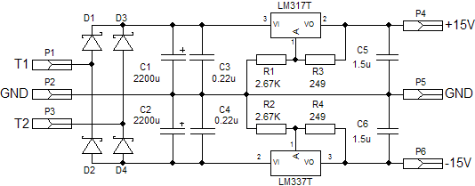

    Помогите кто нибудь!!! Как расчитать резистор R2(по даташиту) если R1 у меня равен 290 Ом. Смотритю как говорится в книгу- вижу фигу! Откуда берется Iadj и Vref?
    Распишите подробно выход надо 12-15 вольт - вход 28
    Вот формула на всякий случий: Vout = Vref(1+R2/R1)+IadjR2

    В том же даташите
    the LM117 develops a nominal 1.25V reference
    И далее
    Since the 100µA current from the adjustment terminal represents
    an error term, the LM117 was designed to minimize
    IADJ and make it very constant
    Так что можно про это и забыть

    Прикрепил схему БП Mugs*a. Можеть быть поможет.

    2к2 и 240 ом = 12,6 вольт - народ совсем обалдел , честное слово .
