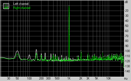

    Я в свое время пробовал I/U на резисторе для ЦАП AD1860, по спектру получалось вот это Нажмите на изображение для увеличения.
    играло неплохо, но существенно уступало классическому выхлопу. Не хватало объема и динамики звуку.

    Я работал с другой микросхемой, спектр приводил чуть выше. По виду, проблемы с землей.
    А вообще, можно сколь угодно долго перетирать цифры и говорить о теоретических преимуществах, но, если результат не "звучит", то и смысла в этом нет. Благо я переслушал разные варианты включения PCM1794A, с ОУ в I/U, с разными настройками аналогового фильтра, с дополнительным буфером на ОУ. Результат был простой - на ОУ меньше, меньше пелены в звуке, хотя формальные параметры и не лучше.
    Наибольший эффект от выбрасывания ОУ I/U.
