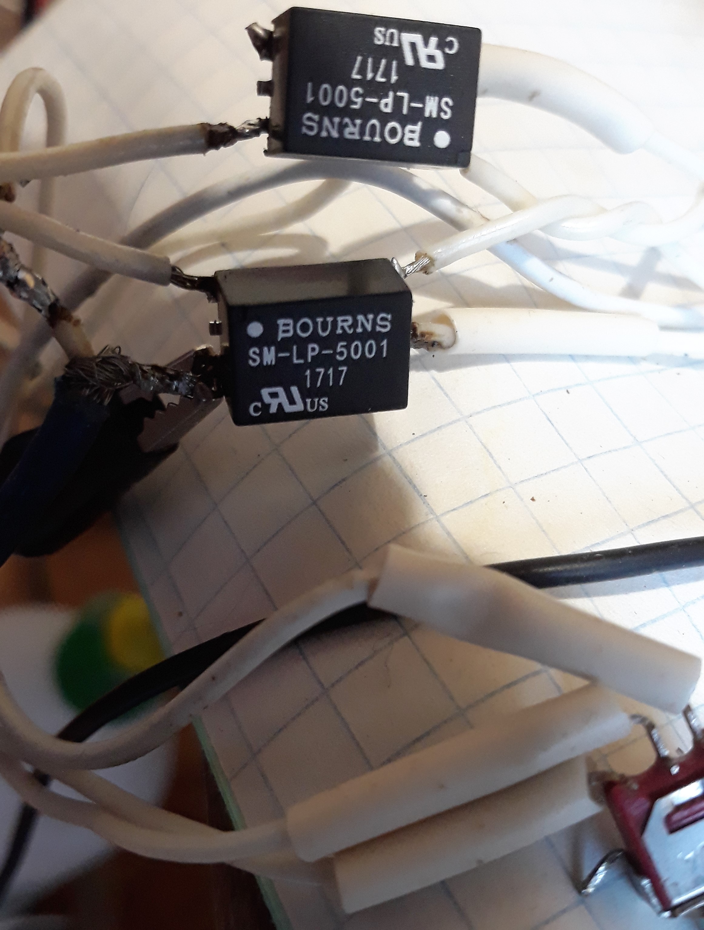

    Еще эксперимент, на сей раз с самыми минитрансформаторами из чипа-дипа. ЦАП - 4490.
    С запуском одного трансформатора все плачевно, КНИ порядка 0.02%, срез по уровню -3Дб около 75Гц, но и расчитывать на приемлимые параметры от одного трансика глупо, потому сразу добавляем второй. КНИ уменьшился более, чем в двое, диапазон снизу расширился с 75 до 45Гц (-3Дб. Для субъективного сравнения установил тумблер, поочередно переключающий вход оконечника на выход ОУ или вторички трансформаторов. Режим моно, входы со стороны УНЧ запаралелены. Для выравния обеих выходов по уровню со стороны ОУ был установлен резистивный делитель.
    По звуку. Поначалу показалось, что звук однинаковый. Настолько одинаковый, что поначалу не заморачивался, что именно (ОУ или трансы) подключены в данный момент, однако на "тяжеляке" бас с ОУ несколько более "осязаемый", обволакивающий что ли. В остальном - вообще никакой разницы. Вероятно, сказывается довольно высокая частота среза снизу у трансиков, 45Гц по -3Дб (достигая целых -12Дб на 20Гц), но наверняка это решается добавлением еще одного-двух минитрансиков. В целом, с незначительным перевесом (на мой УХ) лидирует ОУ. Самым лучшим, как по объективным результатам, так и при прослушивании остается большой трансформатор из предыдущего сообщения.
    П.С спектрограммы только для сравнения и ориентира и могут не отражать реальных значений из-за безобразного АЦП и его настроения)))
    С трансформаторами почему-то полка немного ровнее, чем с ОУ, особенно в области частот 1 - 5 кГц.
