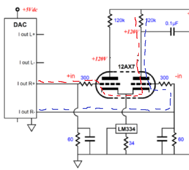

    Разумеется, никакие лампы и трансформаторы я городить не буду, пока ограничусь одним ОУ, лишь бы он не хрипел и не сипел, как у меня сейчас. Новую плату ожидаю. Просто интересно было, как так может быть, что на одной обмотке "чистяк", а на другой (даже не нагруженной) прут нечетные гармоники)
    Вообще же долго не мог понять категорическую "не любовь" Алекса к лампам, несмотря на наличие симмеричного выхода ЦАПа. Как же так, сюда так и просится ламповый дифкаскад, обладающий впечатляющими характеристиками + бонусом подавление четных гармоник) Все это так, но это работает лишь в случае симмеричного как входа, так и выхода. Но в случае перехода к не симметрии ИМХО все начинает выглядеть уже не так радужно.
    На рисунке попытался утрировано изобразить прохождение сигнала . Для одного входа это сначала катодный повторитель, потом каскад с общей сеткой. Для второго - простой усилительный каскад с общим катодом. Суммирование обеих сигналов, видимо, происходит на анодной нагрузке. Никакой симметрией здесь уже не пахнет. Анодная нагрузка первой лампы так и вообще выглядет лишний (как и сама лампа) и, пожалуй это так, поскольку в сети полно решений сумматора на одной лампе, все равно все они несимметричны. В общем оптимизма от лампового сумматора поубавилось.

    Под "вкусными" для ламповых подразумевал КНИ ультралинейного трансформаторного усилителя порядка 0.5 - 0.7% при охвате ООС глубиной порядка 20Дб
    При какой мощности? И с какой величиной IMD, TIM и т.п.? Это уже не говоря про более тонкие моменты.
    Плюс - хороший современный усилитель имеет на порядок-два меньшие искажения при на порядок большей мощности. Другой вопрос, что многим это не нравится.
    и лет 40 назад считалось "круто"
    Ну как сказать, 40 лет назад уже появилась схема Видерхольда. Это, особенно в тогдашних реализациях, не самый лучший вариант по звуку, но по искажениям весьма неплохой, особенно тогда.
    Так магнитопровод свою нелинейность вносит.
    Так это потому, что неправильно применен дифкаскад. Сигнал надо снимать с обоих анодов и делать весь усилительный тракт полностью балансным с суммированием во вторичной обмотке выходного трансформатора УМ. Тогда всё будет абсолютно симметрично.

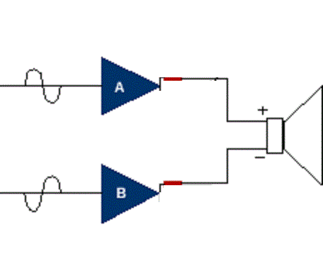

    Тогда проще использовать два одинаковых оконечника (типа "мостовой" режим), а суммирование будет происходить непосредственно на динамике. Заодно и в мощности будет двухкратный выигрыш, и не понадобяся никакие сумматоры поскольку весь тракт будет симметричным, но потребуется 4 усилителя для стереоварианта. Хотя "подводных" камней и неудобст здесь тоже хватает.
    Миниатюры Миниатюры
    Нажмите на изображение для увеличения. Название: a_pa_bridgemode_2.gif Просмотров: 2 Размер: 7,6 Кб ID: 317086
    А теперь расскажи, как в этой схеме те собираешся регулировать громкость?

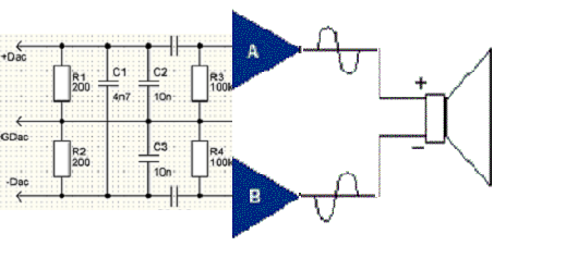

    Так и я о том же, что подводных камней хватает. Например, не каждый усилитель сможет работать "мостом" на 4 Ом нагрузку и подключить обычный не симметричный источник тоже не удобно. По регулировке громкости, это только фиксированный аттенюатор на одно-два положения. Например, на минус 10 и 20 Дб, а плавную осуществлять регулятором громкости в операционной системе, чтобы с учетом ослабления он находился ближе к максимальным значениям. У меня вообще нет потенциометра регулировки громкости, т.к. он снижает и без того невысокое входное сопротивление оконечника. Оконечник собран по схеме, типа как на картинке, то есть его входное итак не может быть большим, куда там еще регулятор. А вот аттенюатор без проблем, ступенчато увеличив номинал резистора на входе. Благо, в моем усилителе "ООС" влияет только на КУС и входное сопротивление и больше ни на какие параметры) Но это у меня так, и это не значит, что других такой вариант устроит в плане вышеперечисленных неудобств. У себя я использовать не буду, несмотря на акустику 8Ом и отсутствие потенциометра (хотя аттенюатор сделать стОит), потому сумматор с целью перехода на несимметрию мне импонирует больше)
    Кстати "мостовое" включение позволит избавиться от разделительных конденсаторов на выходе оконечника с постоянкой на выходе, но таких решений не много, потому это не великое достоинство.
    А кто заставляет делать оконечник с однополярным питанием и постоянкой на выходе?

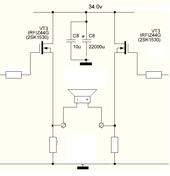

    У автора темы как раз такой вариант (схема справа) https://forum.vegalab.ru/showthread.php?t=65001 и "мост" позволит избавиться от разделительных конденсаторов. А, поскольку, схема не сильно сложная, то нет особых проблем предусмотреть печатную плату сразу под 4 усилителя, тем самым (почти бесплатно) удвоить вых. мощность и получить полностью симметричный тракт, дополнив его четвертым (симметричным) вариантом схемы из первого поста. Или вообще используя простой пассивный вариант (5-я схема).
    Автору, кстати, пассивный вариант импонировал более всего, потому ИМХО "мост" (в данном конкретном случае), возможно, неплохое и не сложное решение.
    Только ты забыл один "маленький нюанс" - в топологии Чуфолли или Зен, нагрузка должна быть подключеня паралельно активному элементу, а не источнику тока. Иначе вся идея идет лесом. Так что, мост тут не очень годится.
  19. #2118
    По умолчанию Re: Простой и качественный выхлоп для токовых выходов типа PCM1794. Советы и рекомендации.
    Автор использует вместо источника тока резистор (вторая схема), а динамик подключен именно параллельно резистору Это разбираться надо, я не спец в электронике(
    П.С. Понял Вашу мысль, таки да, по первой схеме мост не канает, но я ее и не рассматривал.
    Резитор - это простой заменитель источника тока, не очень хороший, но суть от этого не меняется.
    Вот это и не правильно - нагрузка должна быть параллельно активному жлементу и последовательно с источником тока.
    По любой не канает.
    Тююе рабботать-то будет, но только ненадо называть это "Фолловером Чуфолли," т.к. самых главных достоинств фолловера как раз и не будет.
