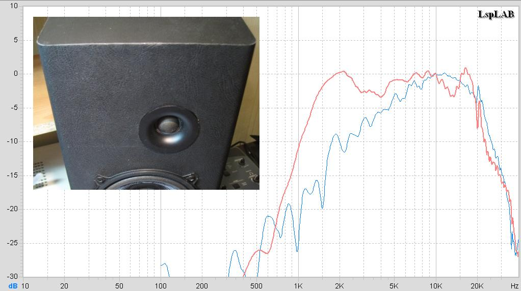

    Поискал свои замеры. конечно всё сделано в разное время и в разных условиях.\ поэтому однозначно утверждать ничего не стоит.
    Синяя кривая - вч динамик в свободном пространстве, магнит неодмовый, т.е. бафла нет вообще.
    Красная - в волноводе и в корпусе. Я не исключаю что это бафл искривил АЧХ.

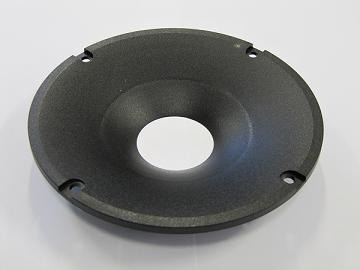

    Цитата Сообщение от Wooferman Посмотреть сообщение
    Таким же волноводом я недавно снова разжился
    Где их можно купить?
    Два года назад, была мыслишка, но в продаже не нашёл.
    E=mc^2 ± 3 dB
    Аватар для Wooferman
    07.07.2008
    до востребования
    879
    По умолчанию Re: Волноводы для обычных пищалок (не компрессионных)
    Конкретно эти только в Финляндии продаются тут и к сожалению, глобальной торговлей магазин не занимается.

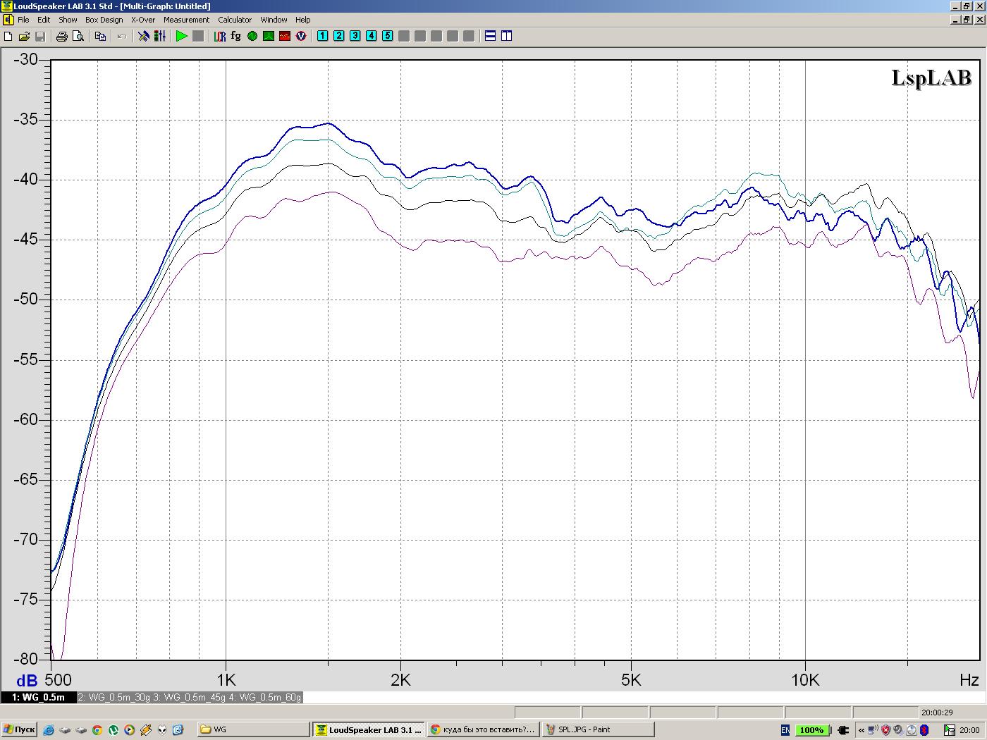

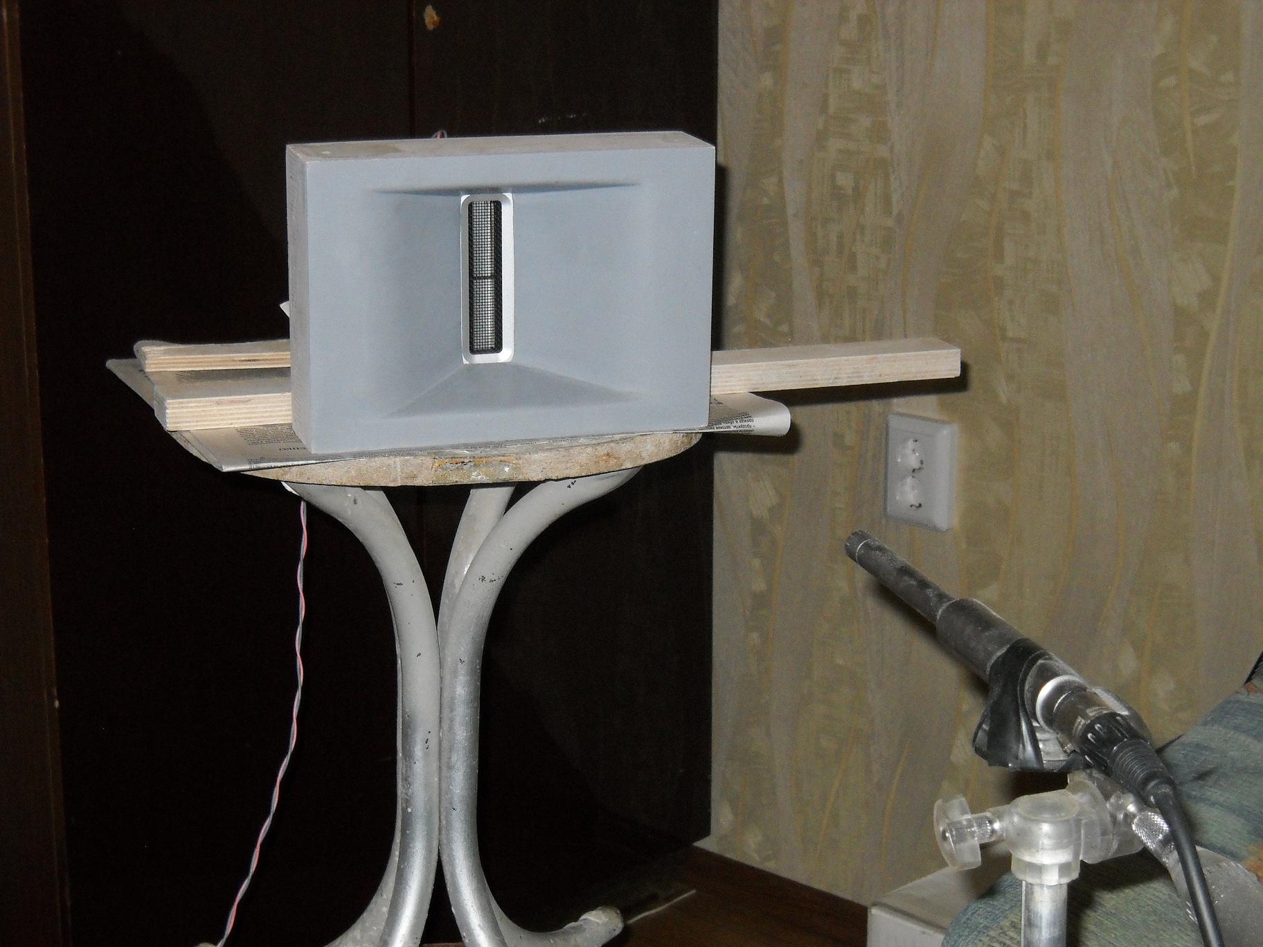

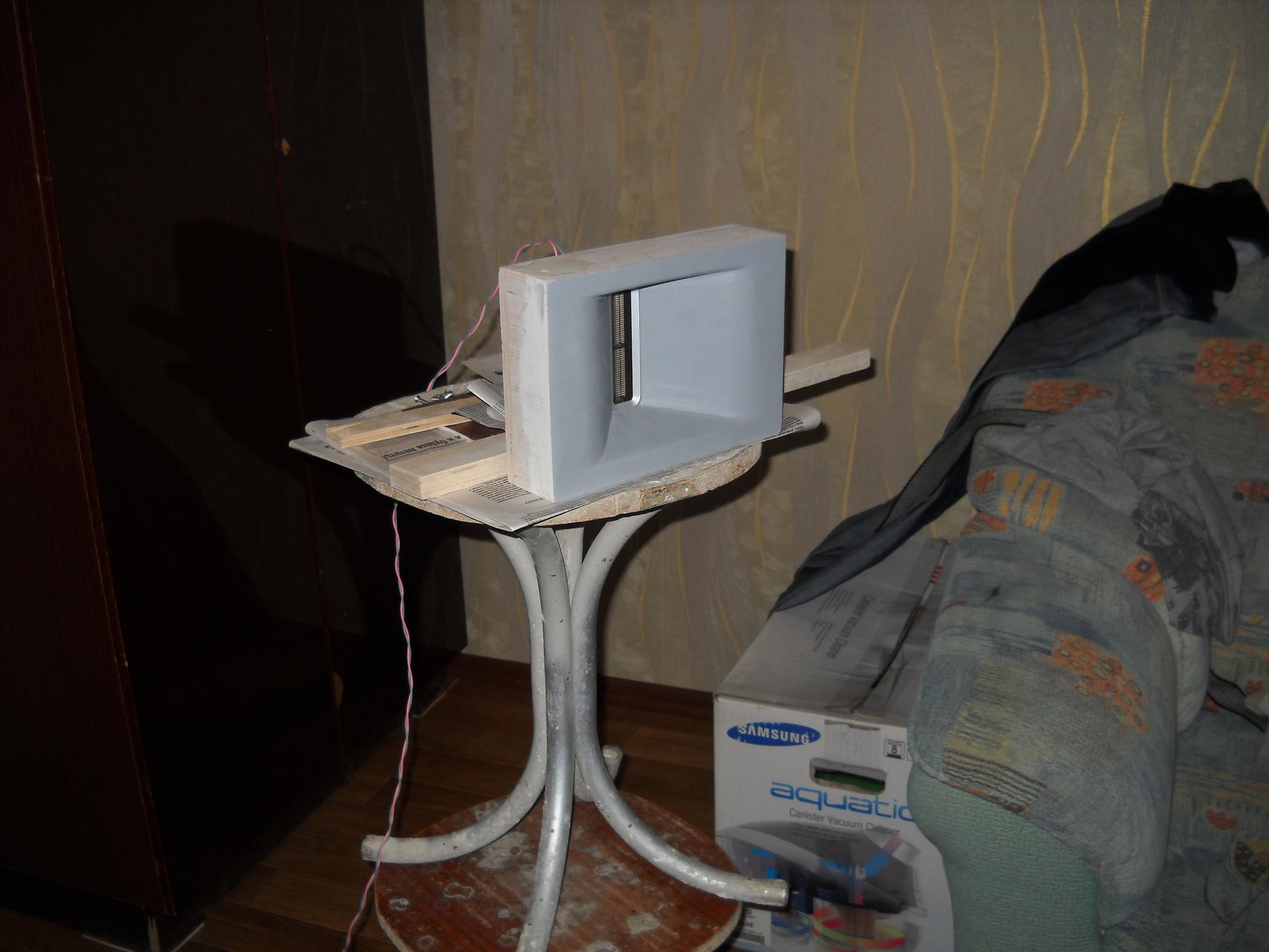

    Здравствуйте. Выкладываю результаты своих экспериментов с NeoX3.
    Стояла задача использовать его с 2,2-2,3кГц по -6.
    Был собран вот такой экспериментальный волновод:

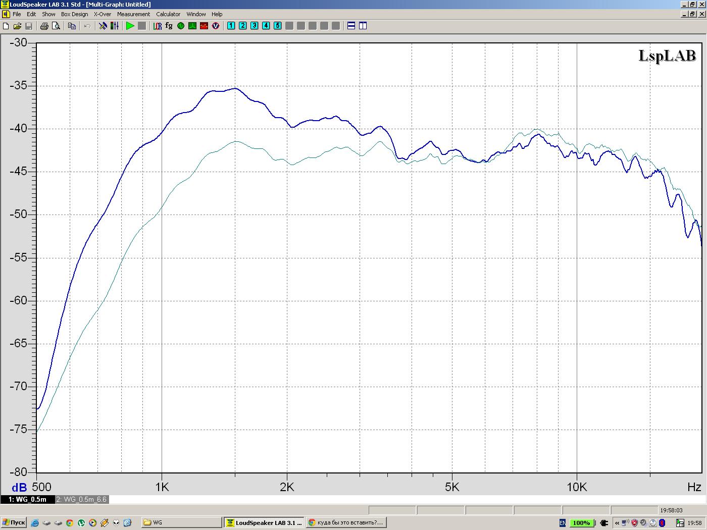

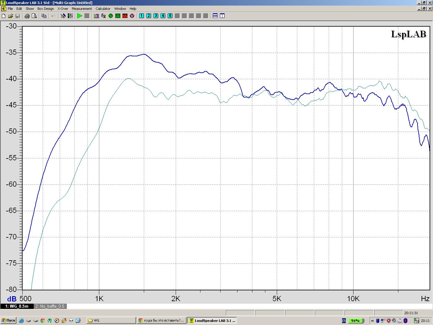

    АЧХ - верхняя - с волноводом, нижняя - без баффла.
Название:	WG vs No baffle.JPG
    Подключением кондера 6.6мкф выравниваем АЧХ:
Название:	WG vs WG with capacitor.JPG

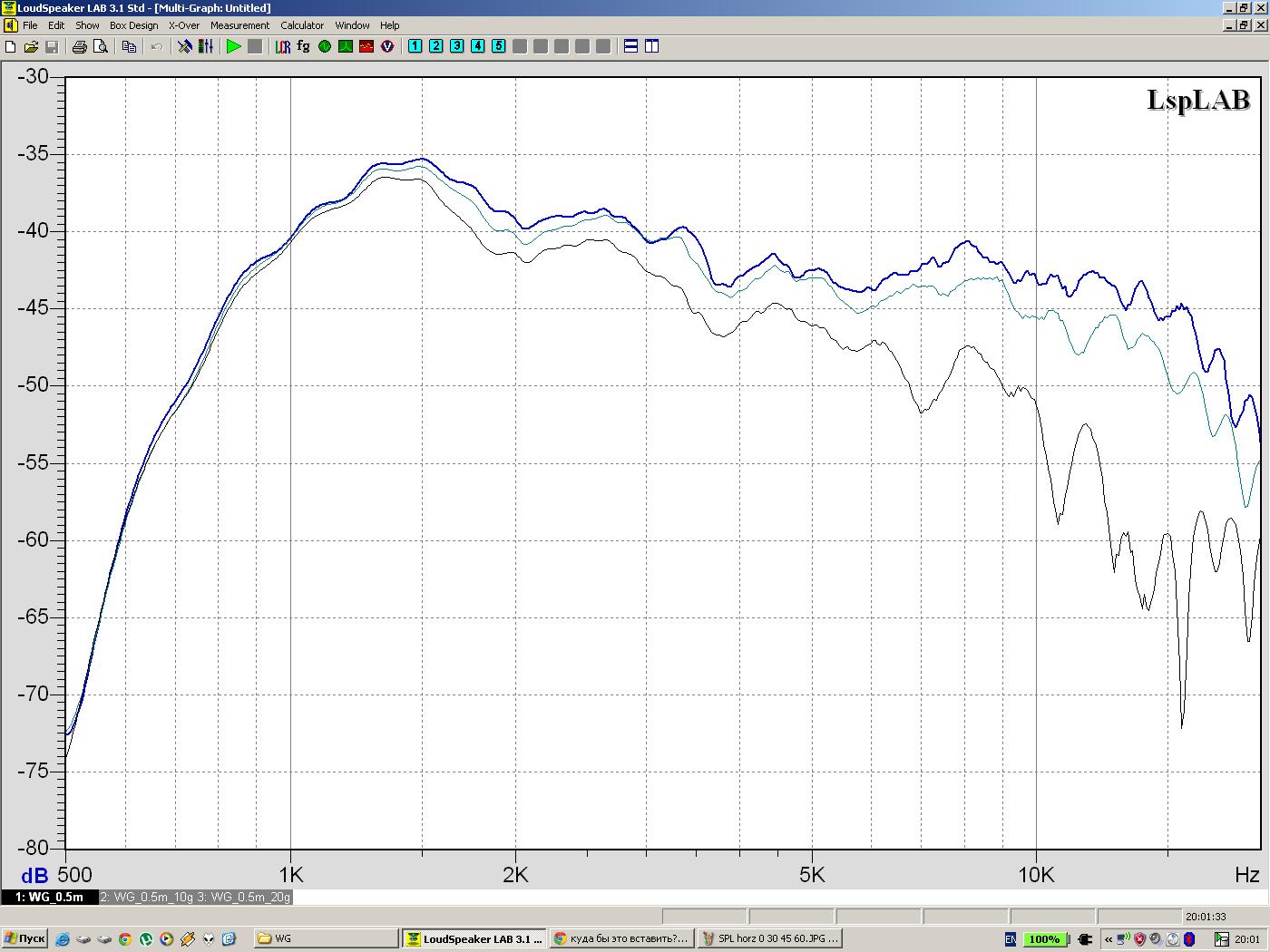

    Ну и на последок внеосевые. Горизонтальные 0 30 45 60 град:
Название:	SPL horz 0 30 45 60.JPG
    Вертикальные 0 10 20 град:
Название:	SPL vert 0 10 20.JPG
    Сейчас это слушается на макете с активным делением LR4 c 2,2кГц по -6. Надо сказать по звуку - волшебно Волновод ни сколько не ухудшает работу NeoX3 по ВЧ (на ходу убирал и ставил волновод), при этом увеличивает отдачу в нужном диапазоне и улучшает внеосевые АЧХ. Единственно, немного изменилась АЧХ на верху, но это элементарно правиться. Волновод - конический, глубиной 60мм. Сопряжение с баффлом радиусом 20мм. Раскрыв по горизонтали 90 град, по вертикали 30 град. Глубина 60мм выбрана экспериментально (подгонкой) из условия сопряжения с СЧ, деленного высоким порядком для отсечки резонанса диффузора.

    IgorLy, по вертикали стало гораздо лучше чем без волновода, там вообще чуть голову вверх-вниз от оси, и все - высоких нет. По горизонтали - на слух нет, а по измерениям - да, присутствует небольшая волнистость, но резких скачков нет - снимал ачх через 5 град.от -60 до +60
