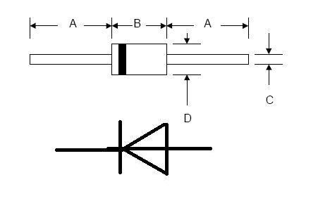

    Какая цоколёвка у данных диодов?
    Т.е правильно, как на рисунке, или наоборот?
    Есть ли аналоги на 5A из этой серии?
    И ещё: помогите с КД202 - что у него на резьбе висит - анод или катод?
    Спасибо...

    А мультиметром(омметром) воспользоваться не судьба?
    На картинке изображено верно, на корпусе у КД202 вроде катод.

    Общепринято маркировать полоской "отрицательный" электрод т.е. катод.
    На диоды СССР это правило может не действовать, нужно смотреть справочник и проверять тестером.
