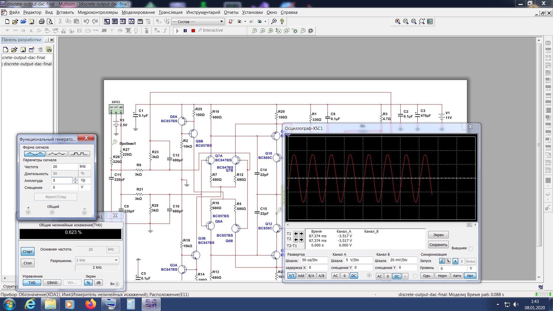

    Добрый День. Подскажите пожалуйста, где моя ошибка при вводе Ваших элементов в мультисим?
    Эта работает исправно: Нажмите на изображение для увеличения.

    Ошибки вроде бы нет, но я вообще пользуюсь микрокапом. В базы Q3 и Q4 можно ввести резисторы 47 ом. Проверьте ещё раз правильность включения микросхемы.
    А какая цель симуляции?

    ввел 47, инвертировал ОУ - "ошибка моделирования".

    Ну что я могу сказать... разбирайтесь с симулятором. У меня все нормально работало.
    Опять же, что хотите там увидеть?
