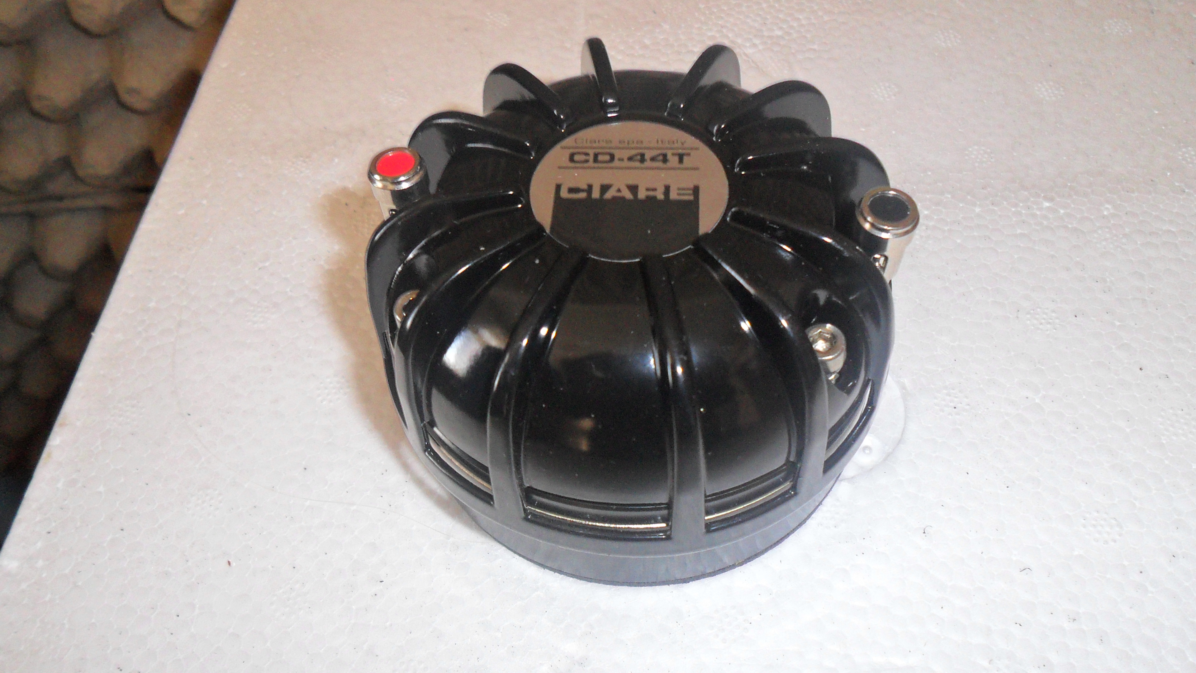

    Небольшой фотоотчётец о драйвере CIARE CD44 T. Обратите внимание на медное теплоотводящее кольцо. И это для 44мм катухи!!!

    вижу не просто получили -но уже и препарировали-)
    зделаны достойно. правда мне самому 1" пока некуда..

    Это хваленый Чиаре? Пайка какая то неаккуратная, серое пятно (клей?) на подвесе. Да и цвет какой то больше пепельный алюминиевый, чем титановый (ну это может так свет лег). Медное кольцо и у китайцев видел, как и крышка дюралевая в виде радиатора. В общем ждал чего то большего. Меня войсовские и жэбээлевские пищики больше впечатлили.

    Уже и приготовлены. Участвовали в апгрейте PEAVY PRO15 . Еслиб не рупор уродский, то думаю звучали бы по-полной.Хотя и сейчас слышно, что очень айс!!!! К стати, частота раздела около 1.7 кГц.
    П.С. Ещё раз спасибо. теперь думаю как приготовить 18-ю резинку! Завтра ее буду фоткать!
    ---------- Добавлено в 17:09 ---------- Предыдущее сообщение в 17:04 ----------
    Да, это свет. фотик-то мыльница из 15 снимков выбирать приходится.
    Диафрагма-титан. А, главное-звук классный.
    Главное чтобы звучало! Но вот как то неаккуратно смотрится. Хотя о чём это я? Всё что для нас эксклюзив, заграница и фирмА для рядового макаронника продукция отечественного производства.
    Олег, есть возможность сравнить ее по звучанию с EV или JBL близкого по диаметру мембраны ? Мне правда очень интересно!
    Из Электровойса только Иллюминаторы, но там катуха 28мм, сравнивал с ЖБЛ ЕОН 15-2поколения, избиение младенца. РЦф арт серия с 44катухой тоже оказалась в пролёте,( но там купол каптоновый)
    В общем осталось только сравнить с CD38T от самой чиаре - это из того , что в наличии.
    Теперь что касается титанового призвука: да, он есть. Но он настолько ничтожен, что можно не обсуждать. Зато очень порадовал диапазон свыше 10 кГц- красиво звучит, без искажений!
    Кольцо медное, вовсе не из этих соображений туда поставлено.
    А дальше.....
