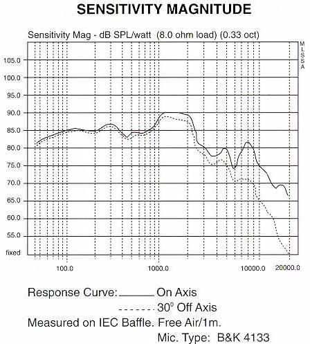

    Помнится я пробовал подобрать Морели под ЗЯ. Сейчас освежил данные. Не получается на 10"ках сделать АС меньше 100л. 1075 просит более 300л, а 1077, хотя и получается в 70л, но с результатом как у АСА.
    А по первой ссылке я нашел только один 10" с Fs<35, но он для ФИ.

    Да, 164-е в 14л дают 64Гц, но с чутьем 85дБ,
    265-е интересные, в 41л могуть дать около 52Гц, но реальное чутье будет около 89 (это лучше АСА), а вот 266-е, хотя и дают в 70л 42Гц, но имею реальную чувствительность на НЧ 85дБ (смотри картинку), та же АСА, но вид сбоку. Еще у 265-х полимерный диффузор, меня как то не возбуждает
    Интересная десятка JBL 127H, я бы ее с удовольствием бы прикупил и попробовал вместо АСА. Она должна в моих 74л дать чуть ниже частоту, 47 вместо 50 и чутье на 2-3 дБ выше. А это реально снизит частоту полной АС с 60 до 50Гц. Частота у меня завышена из-за недостаточного чутья басовика.

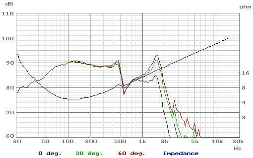

    На 850146-м пирлесе всего 2-3 дб,потом спад.У сканов на 2-3к +15дб выброс .Если давить с 400гц вторым порядком,этот пик на 2кгц получится минус 25 -26 дб ниже средней чуствительности и даст выбросы на СЧ.Думаешь не страшно?Не хотелось бы его дополнительно давить .
    Уверен, что не будет заметно.

    Да уж, как жаба душит выкладывать по 200 евриков.
    Слушай, а что за скачки на АЧХ у них в НЧ области, где у всех гладко?

    В таком порядке: СЛС, ХЛС, 8565. Так вот я и говорю, может ну нафик эти дорогие головы, СЛС 70 евров (по памяти) стоит, и если не требуются офигенные уровни, так он самое то.
    Я СС не слышал, в руках не держал, по нищете, но 10" СИС и 12" СЛС и ХЛС через мои цепкие лапки проходили. 10" СИС конечно ничего, особенно если ящик большой недопустим. 12" ХЛС с пассивником - просто орудие. Этим людей нормальных можно испугать. А СЛС очень приятно играет, конечно в него так навалить как в ХЛС нельзя - сгорит нафиг или из корзины на коленки запрыгнет, но очень приятно играет. А за эти деньги - просто кайф!
ID:	9009   Нажмите на изображение для увеличения.
ID:	9010   Нажмите на изображение для увеличения.
    Интересный вопрос. Комната наверно влияет .
    Стояки , у них не супер безэховая камера, посмотри условия измерений.
