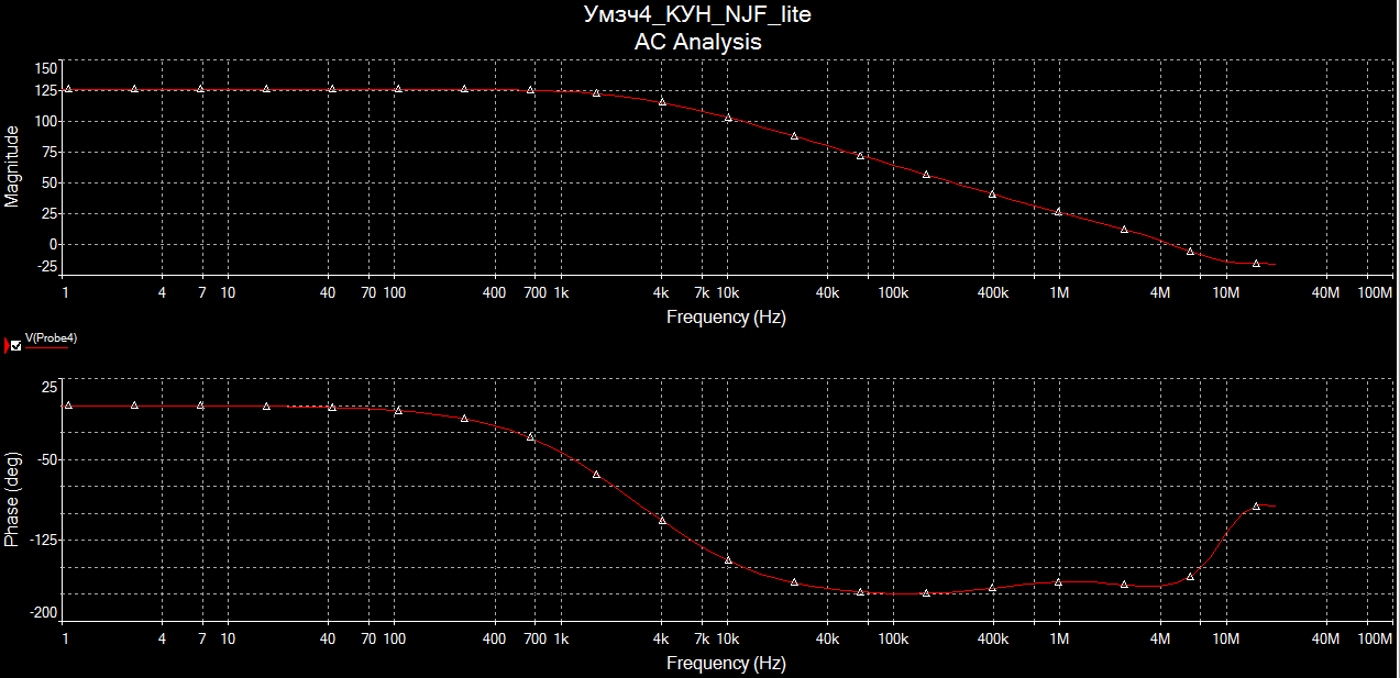

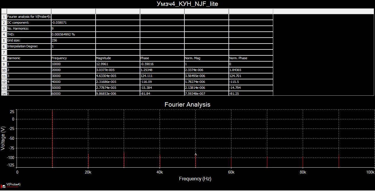

    Усилитель задумывался как замена штатному на интегральной микросхеме для настольных АС. Пособирав и послушав в очередной раз несколько решений, решил по экспериментировать.
    Вот, получился на мой взгляд неплохой усилитель. выдает очень хороший звук.
    Выкладываю измерения усилителя собранного на макетной плате. Схема изменена, заменена к504нт3а - на 2п103г отобранных по нач току, изменены ГСТ и в ВК стоит по паре выходных транзисторов в плече. В ближайшее время выложу схему.
    При измерениях выявил что бп при пиковых токах проваливается с 22 до 18,5 в плече, но под рукой другого нет.
    Выкладываю, осциллограмму меандр 1кгц.

    В каких единицах магнитуда на последней картинке?
    GAIN (dB)

    Т.е. ты хочешь сказать что у твоего усилителя на 10кгц завал -25дБ и он при этом отлично звучит?
    Это график АЧХ-ФЧХ при разомкнутой петле ос.

    К примеру гляньте в даташите диаграмму Open Loop Gain на lm3886 на частоте в 10кг усиление 60дб.
    в этом усилке 100дб на 10кгц.
