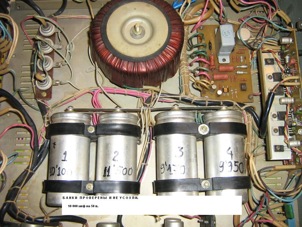

    3. Про нехватку НЧ. Все электролиты заменил - их всего 3шт в каждой плате.
    В БП проверил - там 4шт по 10000мкф. Может ли там где-то стоять ФВЧ - например на входе?

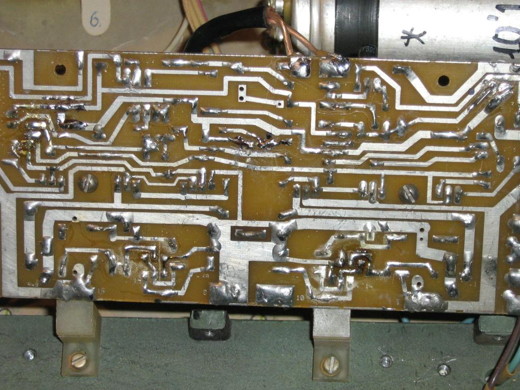

    ИМХО-уется мне, что дело тут совсем не в трёх конденсаторах на плате, не в БП, не в оконечнике и не в токе покоя транзисторов ВК. Хотя входную ёмкость, и ёмкость в ОС-и стоило бы ещё раз пощупать приборчиком.
    Фото крупным планом "фейса" платы оконечника и её "реверс" можно увидеть?

    3. Vjumajlo - понимаю про фото. Но это займет много времени - надо разбирать хотя бы один бок. Позже сделаю.
    20.05.2010
    204

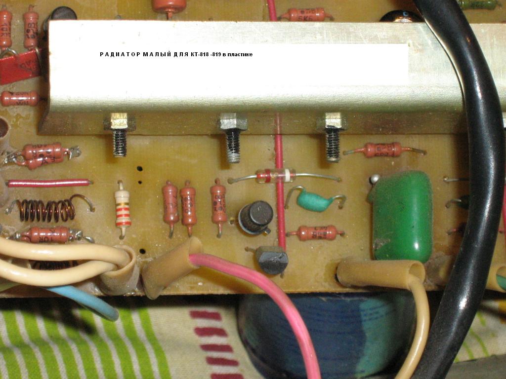

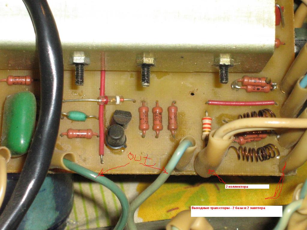

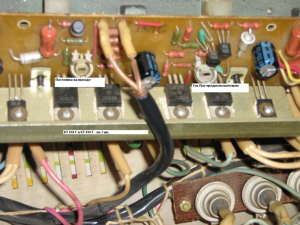

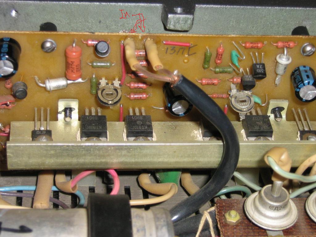

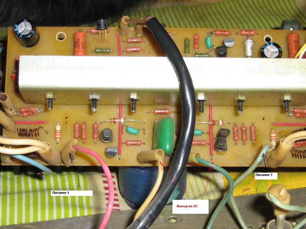

    По умолчанию Re: Ток покоя - практика
    Сделал снимки платы УМ одного канала.
    Как смог подписал.

    А те маленькие проволочные катушки не из манганина? В смысле, это не эмиттерные резисторы?
