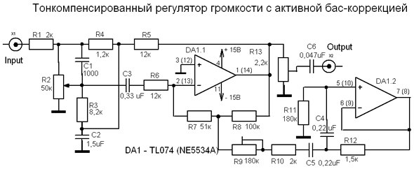

Вопрос 1
Как правильно изменить номиналы цепи коррекции нижних частот R3C2, и цепей ООС под потенциометр 100 кОм, что бы сохранить кривые и хотя бы приблизительно уровни громкости при различных положениях ручки? Зачем - есть моторизированный потенциометр номинала 2*100к с пультом ДУ, который и собираюсь применить. (ВЧ коррекция будет отключена, С1 исключается)
Вопрос 2
Может кто умеет моделировать, или так на глаз определять - какой уровень гармонический и нелинейных искажений обеспечит данная схема? Не учитывая параметры ОУ, качество комплектующих и монтаж. С использованием басс-корректора и без него ( DA 1.2 и его обвязка исключается)
Вопрос 3
Мне нужен Ку равным единице, как это лучше исправить, при этом не испортить линейность и т.д.?
Сам думаю увеличить R1 до 9 кОм

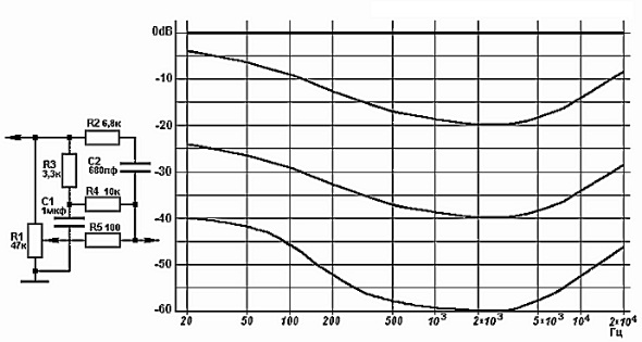

Вопрос 3
Применив пассивный вариант ТКРГ по схеме ниже, с потенциометром 100кОм, как пересчитать номиналы R3R4C1? И какое минимальное сопротивление должен иметь последующий каскад.
За ранее спасибо,
извините за такое количество глупых вопросов..... не дают заснуть человеку
