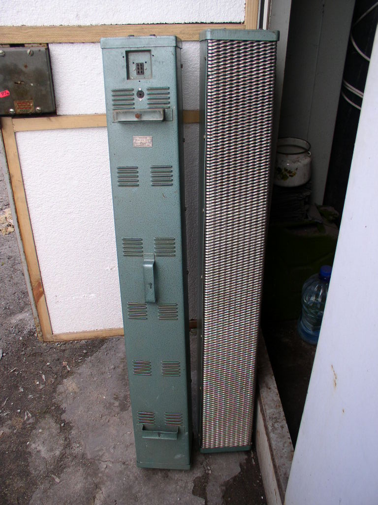

    вот вспомнил, что у меня есть такие болгарские палки, железные
    что нить можно с них придумать?))))
    а какие собственно "правильные" динамики надо ставить в такие конструкции

    Galant, а..значит я лоханулся, не правильно написал)))
    имел в виду ШП с дудкой на пылевом колпаке.
    ВОПРОС ко всем знающим:
    что можно сделать с такими колонками?

    TDA-Audio а как их ставить ? Есть стаканы для стойки ? Устойчивость у них не ахти.

    Айдер, учитывая их хорошее чутье и очень благозвучную начинку их можно использовать в качестве топов со 120-150гц.(Если не пугают габариты и небольшая мощность)
    Дома с ламповым однотактником даже пара сч и пара вч звучат замечательно, а тут сколько вкусненького в одном флаконе
    Просмотрите все динамики, в эти колонки иногда по пересортице ставили ARZ , широкополосники.

    Но на 8" ничего хорошего не выйдет. Даже 5" много.
    тыц еще и неодим)))
    По умолчанию Re: Акустические системы колонного типа . (груповой излучать или в народе Палки)
    с уважением Александр
    16,552
    Цитата Сообщение от Айдер Посмотреть сообщение
    тыц еще и неодим)))
    они все кривые что ухи в трубочку свернуться, все мелкие автодины переслушал - очень плохие, очень. а с пищалками так вообще тсыкать бьудут и верхняя середина будет изувеченной.
    Нет, чудес не бывает, нужны именно легкие, ровные ШП, с мощным мотором, иначе выйдет только для трансляции озвучивалка.
