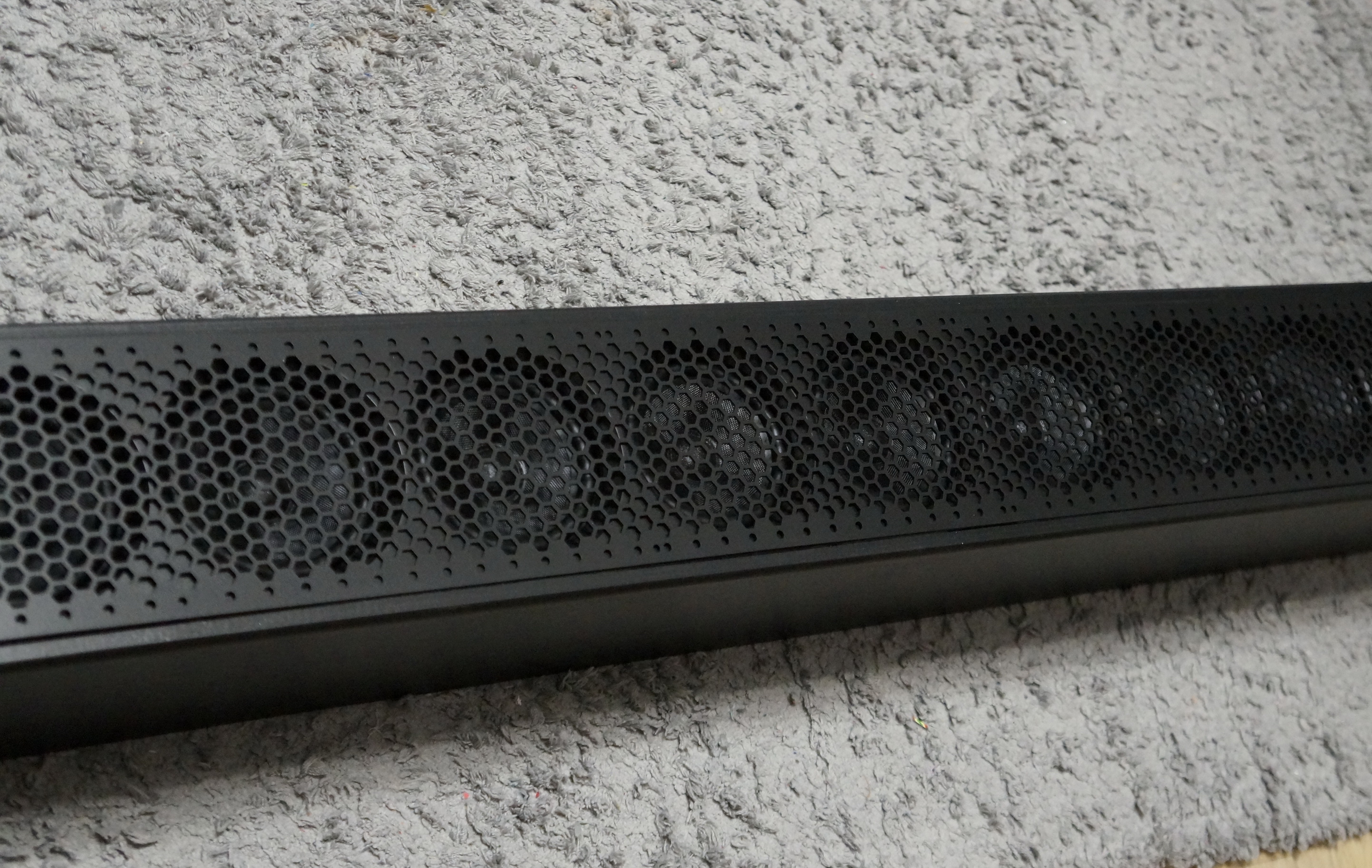

    У меня есть два варианта:
    1) отдельные сетки круглые на каждый динамик, ищу на Алиэкспрессе требуемый диаметр
    2) лазерная резка по гексагональному рисунку, так делает MAG, например
    ---------- Сообщение добавлено 19:17 ---------- Предыдущее сообщение было 19:15 ----------
    Вот что получилось. Пока не слушал
    ---------- Сообщение добавлено 19:47 ---------- Предыдущее сообщение было 19:17 ----------
    p.s. из какой толщины металла сетку лазером резать?
    1.2-1.5мм для таких габаритов достаточно вполне.

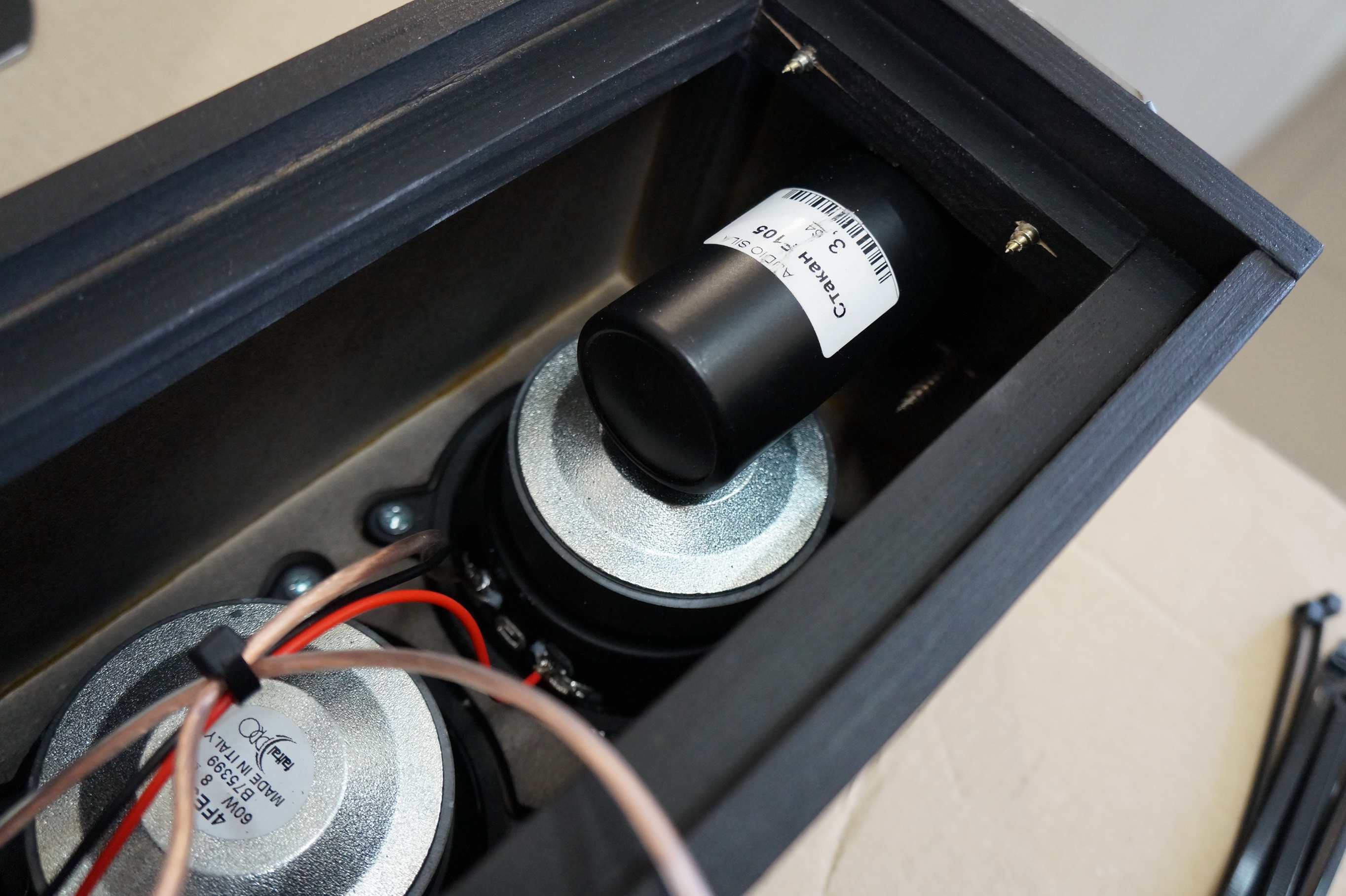

    Заказал лазерную резку шестиугольными сотами. Еще жду с Али черные саморезы для крепления сетки. Как думаете, подложить акустическую ткань под металлическую сетку?

    Решетки, уже покрасил, сталь 1,5мм. По весу - солидняк, жесткие.

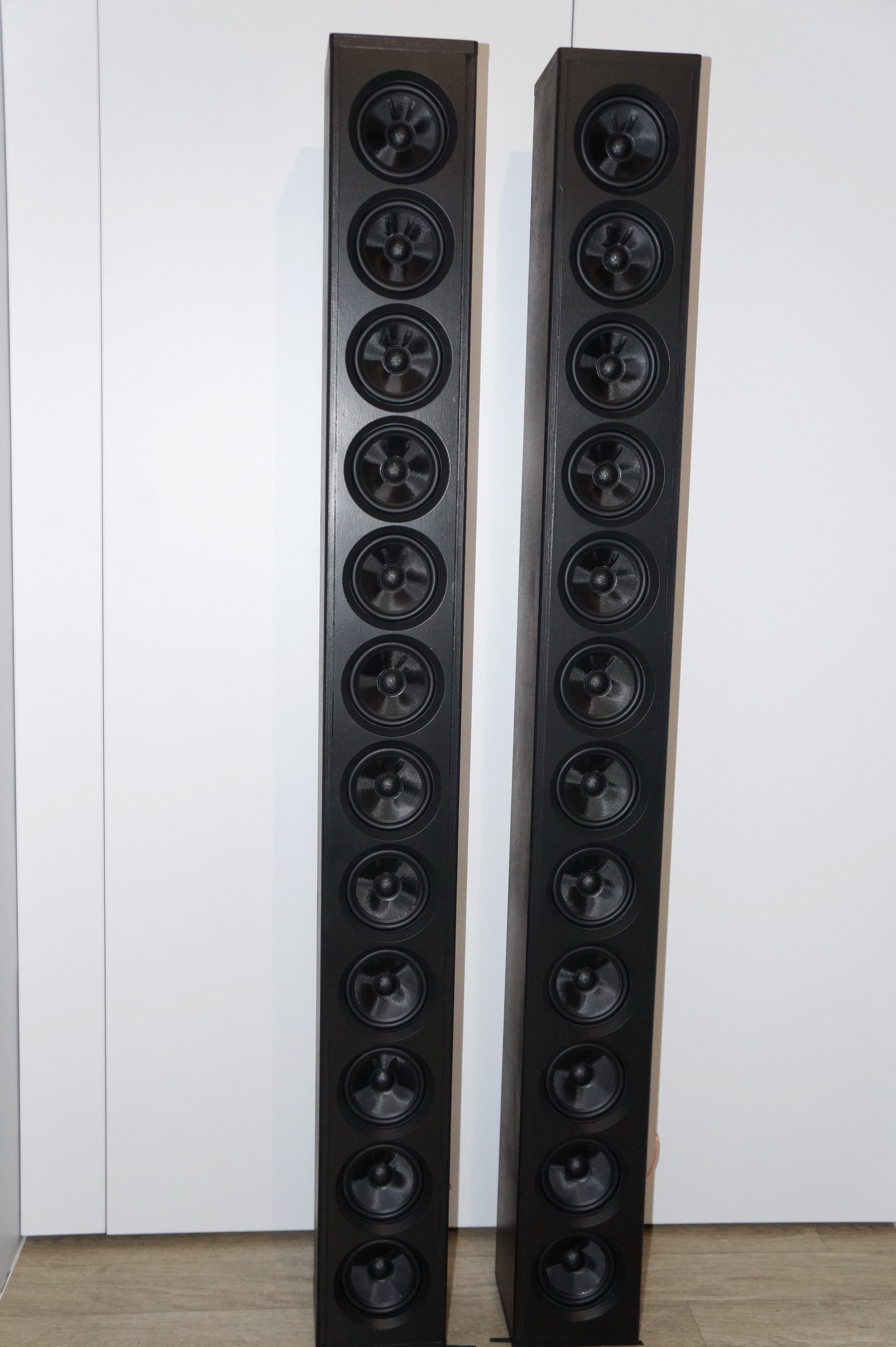

    Палки без коррекции
    Мне сейчас как раз писать пресет под свой комплект, поделитесь пожалуйста советами. Планирую на днях снимать АЧХ.
    Сабы собрал...
    “Это устройство может работать быстрее” Windows

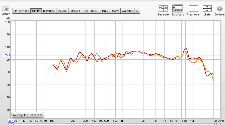

    Пока на улице была вечерняя тишина (-55Дб), провел измерения своих палок и саба. Вот сравнительные графики с 2-3-5м. На десять кабеля не дотянулись)

    Сравнение двух палок на 5 метрах:
Название:	2палки 5 метров сравнение.png

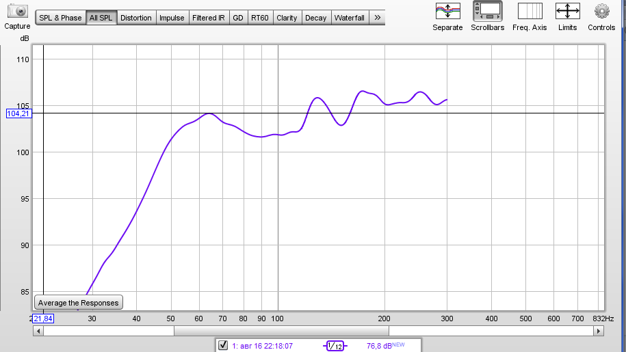

    Саб с 1м (настройка ФИ 50Гц)
    Не нравится горб на 8кГц. И у саба надо поднять провал на 80-90Гц, и фильтром верхних частот обрезать все что ниже 45Гц, тогда и первый горб будет поменьше.
    P.S. измерения проводились с помощью REW и UMIC1 (калиброван)
