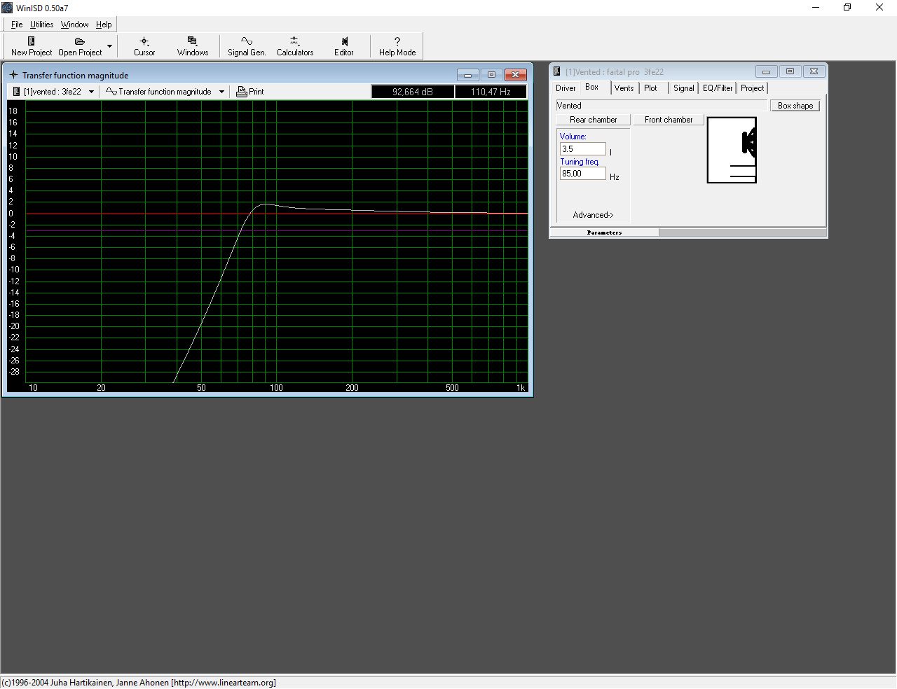

    3fe22 заявлена чувствительность (1W/1м) 91 dB
    По левому краю 100 Гц вполне может играть, тихо но может как и любой другой 3" с равным xmax, по правому краю с общепринятым спадом на оси дотянет до 20 кГц , "шуметь" будет как и любой другой бумажный динамик
    Ни каких противоречий нет, естественно тот кто понимает что делает не будет использовать эти динамики во всю полосу но это не отменяет того что заявлено производителем
    Можете ещё физике противопоставить свой слух

    Все ваши бредни я опроверг реальными измерениями и симуляцией, в том числе
    Покажите и докажите, что динамик способен хоть что нибудь играть ниже резонанса?
