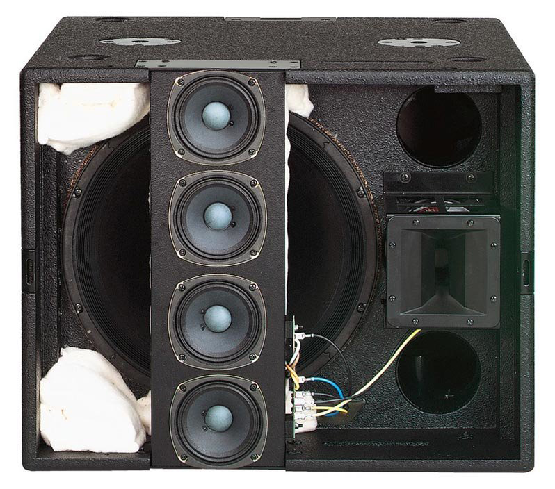

    Мне имхуеться что оптимальный вариант встроить палку в топ 3 полосы в виде сч звена... Так и размер не супер огромный и все прелести середины от палки.... 20 коробов с проводами таскать не надо .... Процессор в любом варианте не обходим ...
  6. #985
    Частый гость Аватар для Tonus
    31.03.2010
    227
    По умолчанию Re: Акустические системы колонного типа . (груповой излучать или в народе Палки)
    ...и получить опять Динакорд Кобру.
    Да да ) проверенный рабочий вариант как конструктив )
