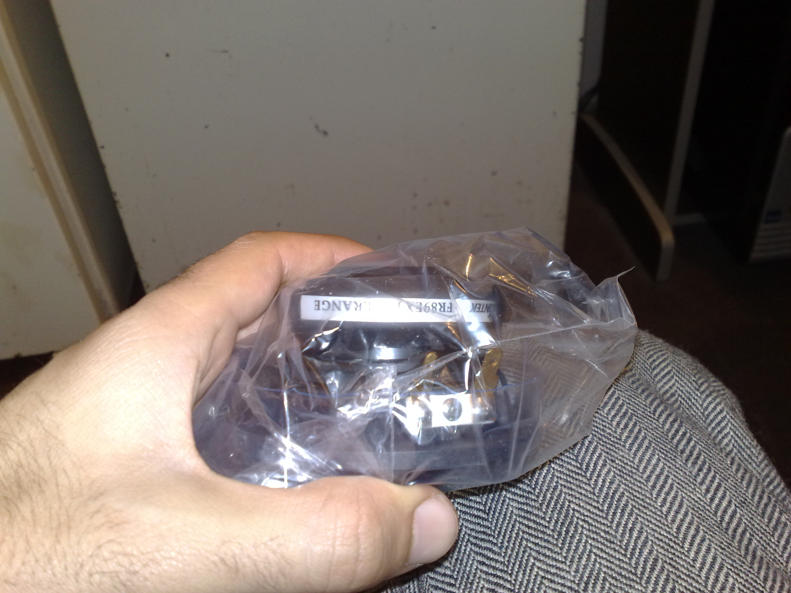

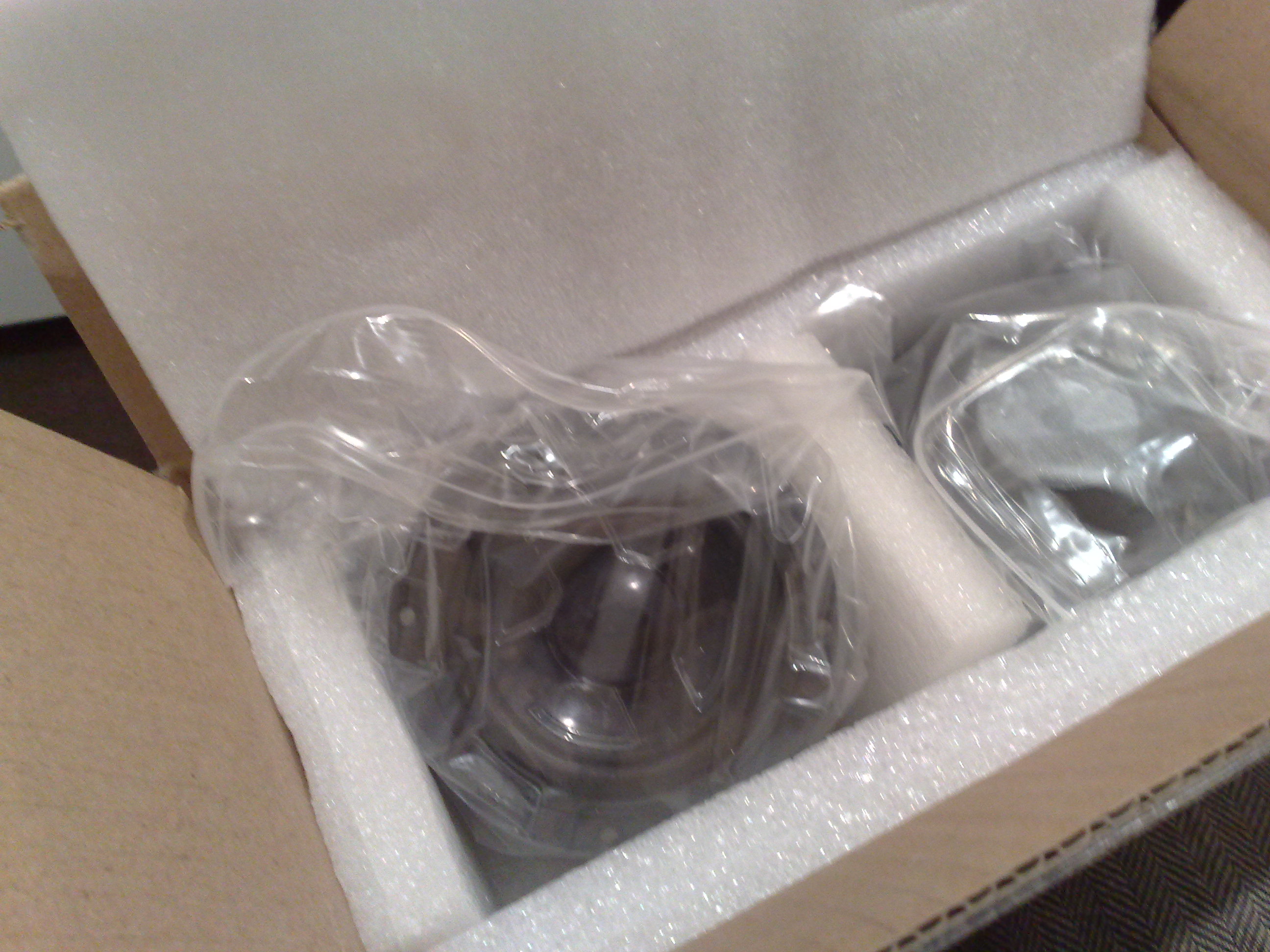

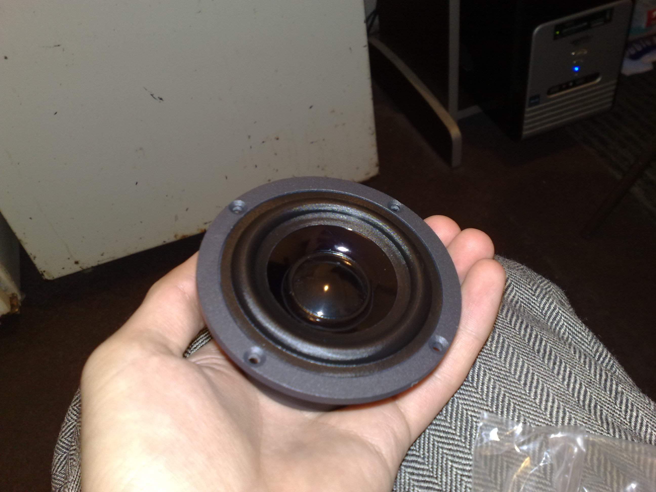

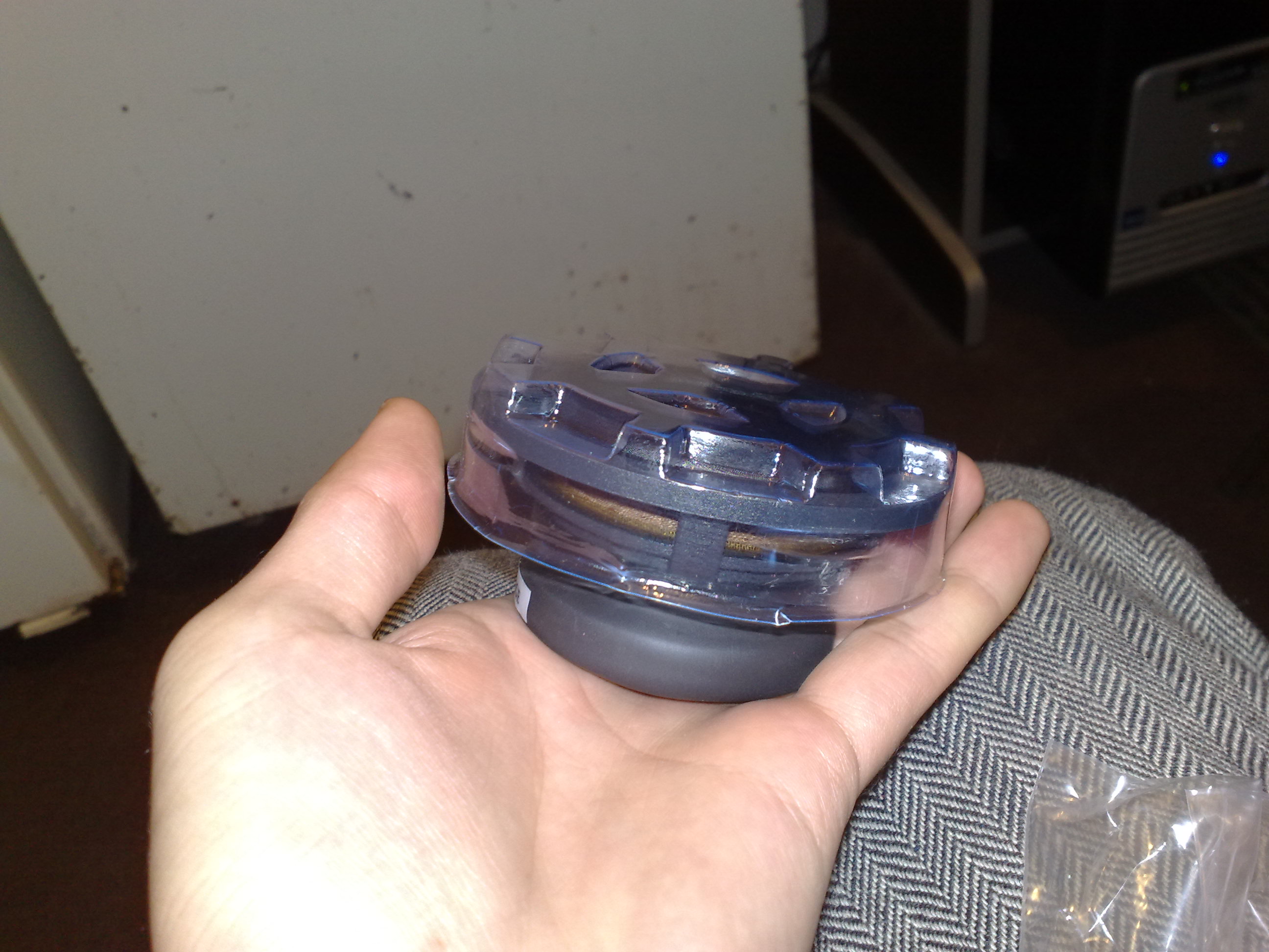

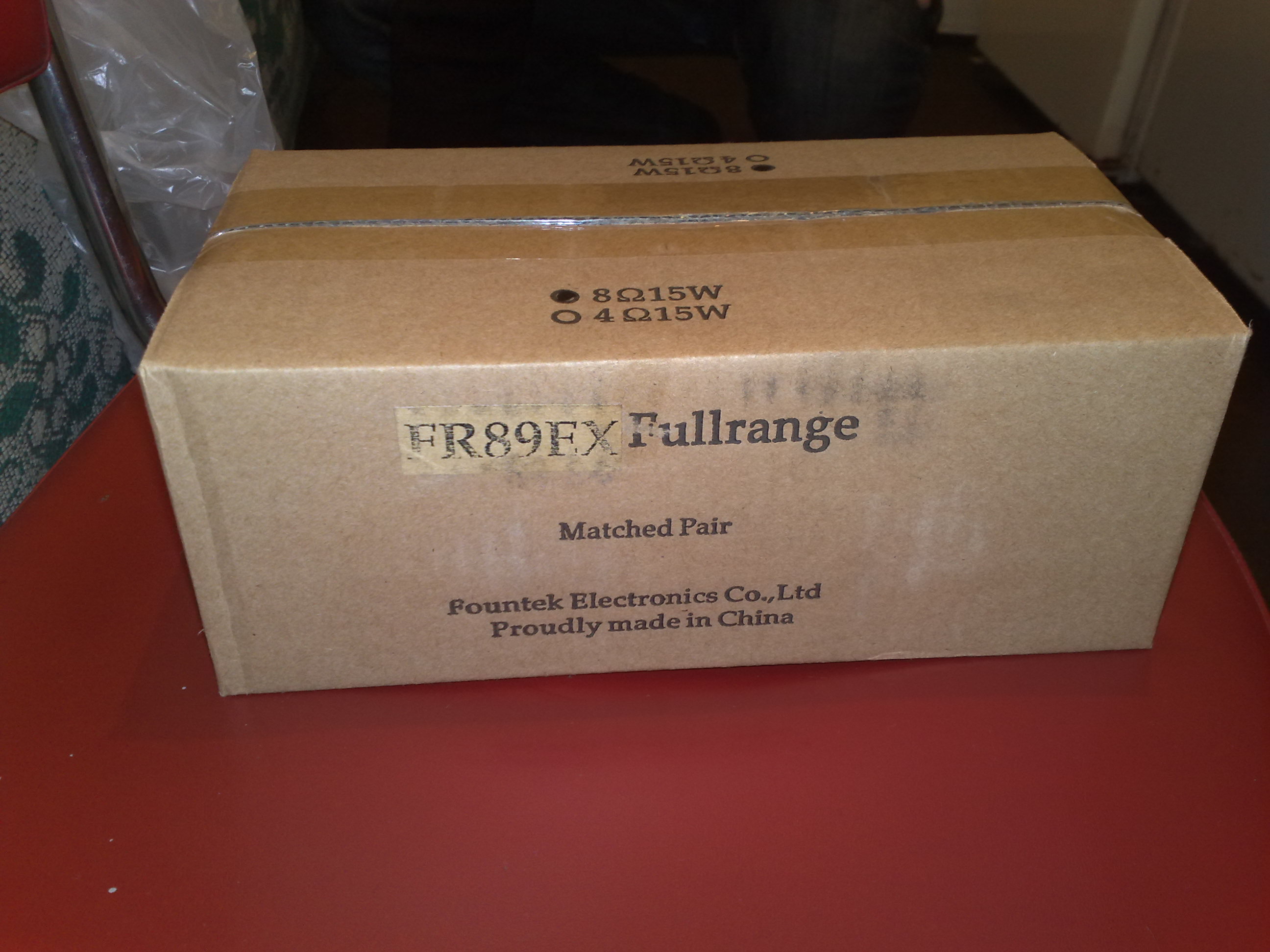

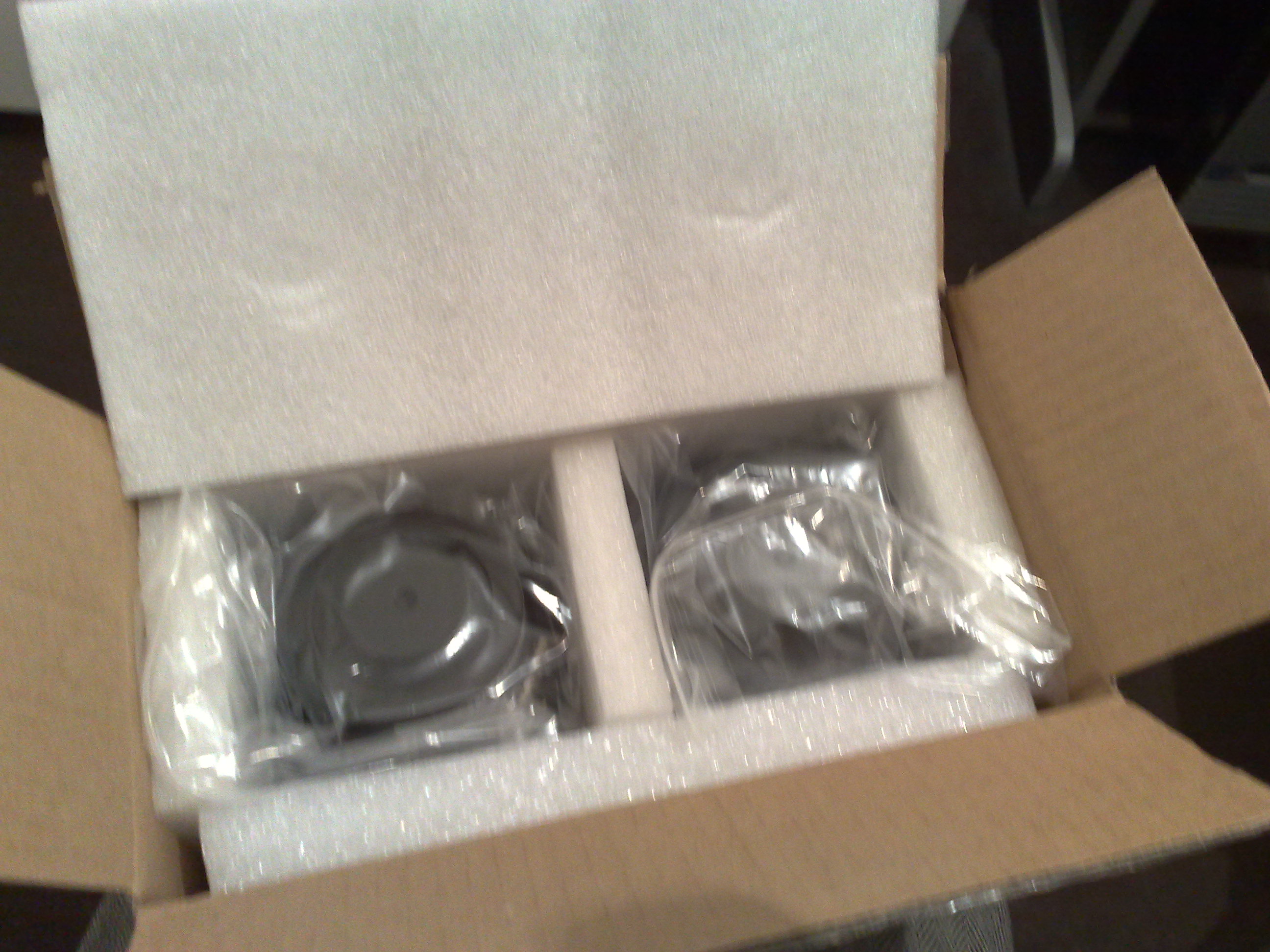

    По умолчанию Re: Акустические системы колонного типа . (груповой излучать или в народе Палки)

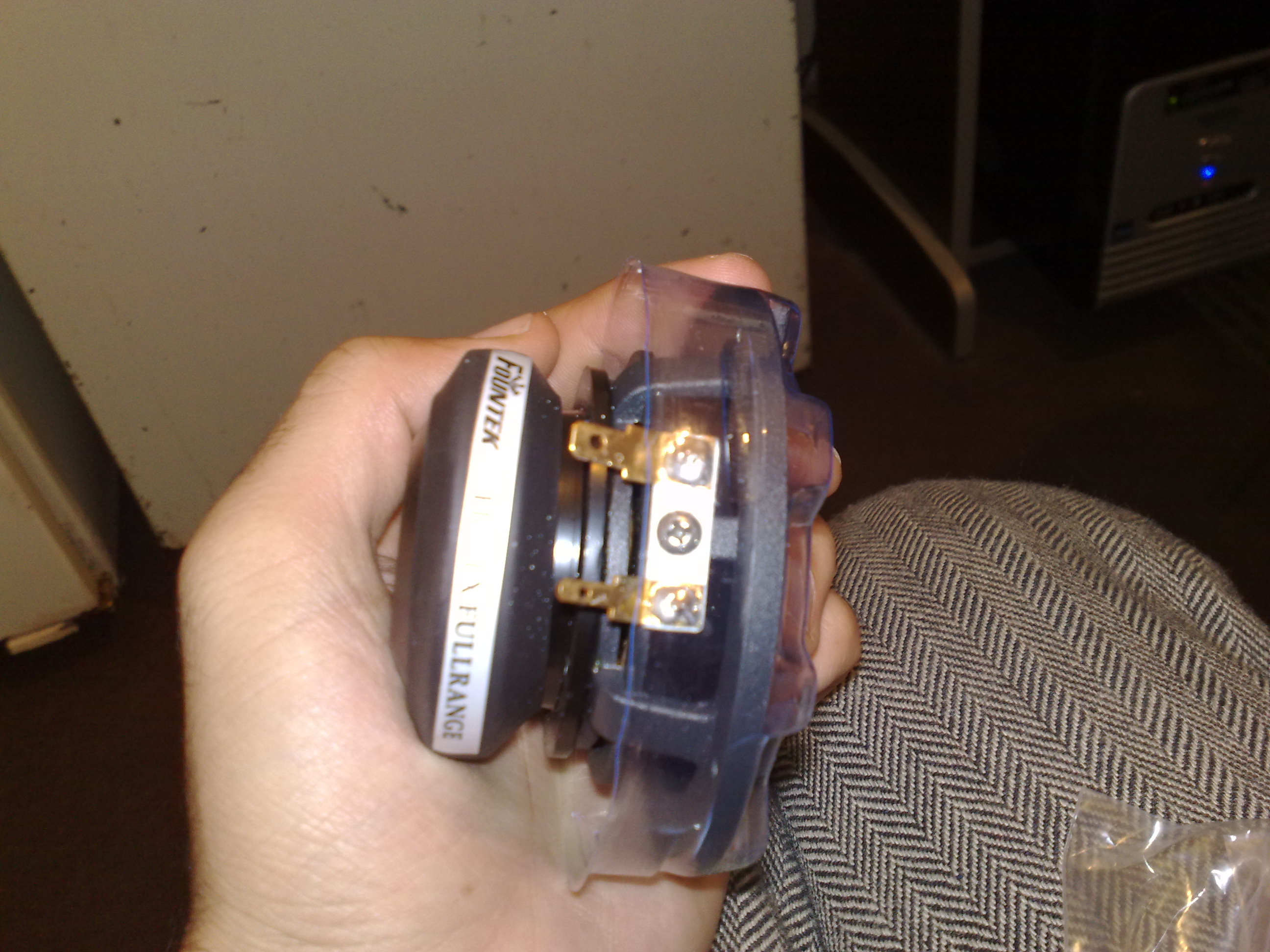

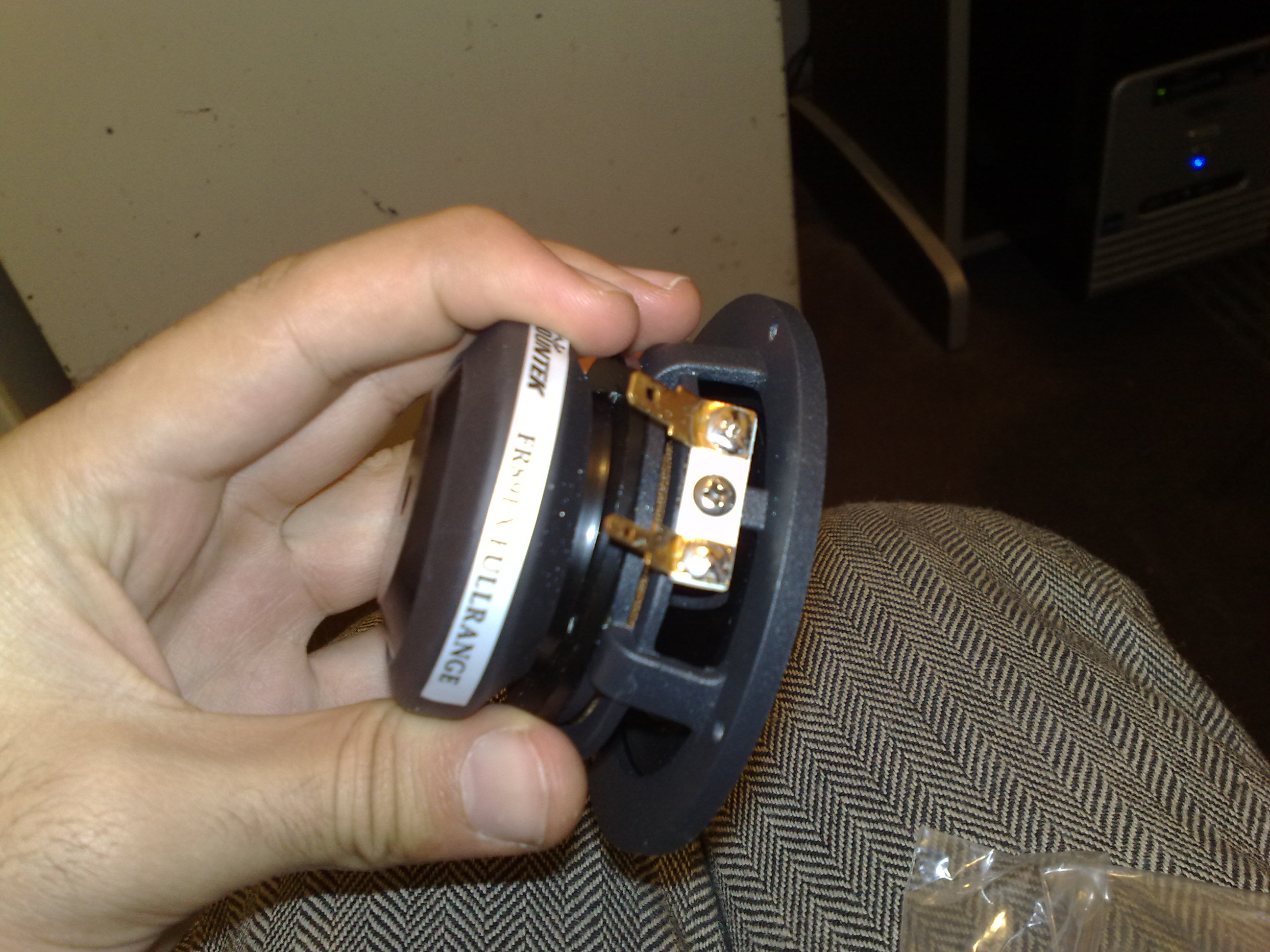

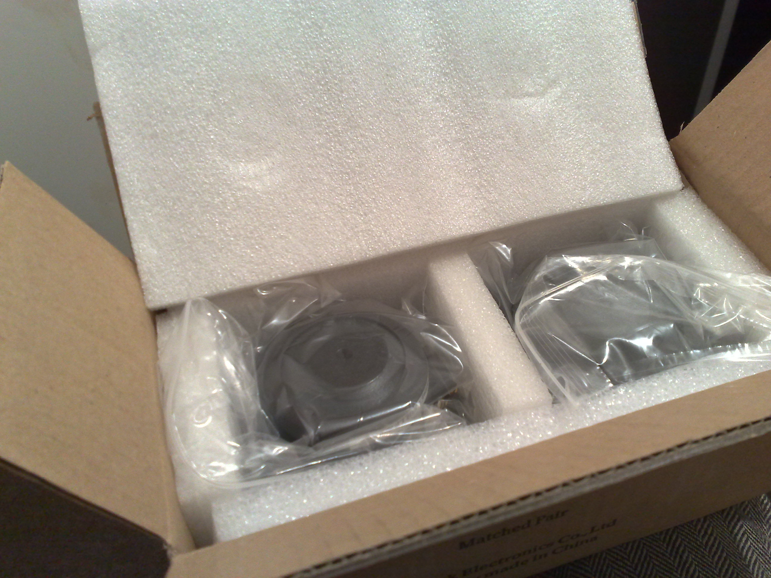

    пришли мои китайские хайэндовские ширики 3", на один дин в воздухе дал чистых 80 ватт(музыки) с обрезом в 180 герц в течении часа он даже не нагрелся...))))
    честное слово такого детального звука я еще не слыхал никогда.... вокал и высокие просто улет... играют не громко но ооочень красиво, хотя и стоят дорого...
    втулил в картонный ящик)))), так он начал играть вплоть до 90-100 герц!!!(в музоне начался чувствоваться большой барабан) и никаких искажений при полной мощье!
    делать буду "толстые" палки с объемом в 20 литров чтобы работали до 100 герц...
    вот даташит и фотки, буду благодарен за советы
    Hrach, ой какие кайфовые динамики! не боишься нападок со стороны форумчан за использование китайцев? сколько купил и почем если не секрет?

    Эти фунтики очень далеки от авто динов за 600руб
    Разница будет просто небо и земля.
    пробная партия в 24 штук, штука получилась порядка 42-45 баксов... через месяцев два три у меня будут такие же дины только с измененной катухой, чуйка будет под 88дБ и моща в 50 ватт(RMS)
    катуху сделают крупнее ? это в ущерб ровности и верхней границы диапазона.
    высоту намотки увеличат...(по моему заказу)
    А я ещё никогда не видел такого даташита
    китайцы же)))
    Рач, тебе придется подрезать корпус динов, чтоб центра были ближе друг к другу, иначе много потеряешь в верхах. А так поздравляю!
