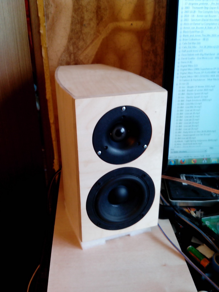

    По умолчанию Минимонитор на Wavecor WF120BD01 и MOREL CAT378
    Проект можно считать проваленным.
    Мидвуфер выбран такой же, т.к. он выдает фантастический бас при 5литрах.
    Вч решил попробовать морельку недорогую. Честно признаюсь, что никогда не слышал ни одного мореля, вот и любопытство пробирает.
    Вместо 308го очень хочу попробовать 378, в теории рупорок даст отдачу на верхней середине "нахаляву" которую я придавлю посильнее кроссом, как выгоду получаю меньше искажения на эту же величину.
    Теоретически должна возрасти нагрузка на купол, а вот как это скажется на звуке не понятно. Соберем услышим.
    И главное чуть не забыл, купол сразу утоплен, будет халявный офсет по глубине, задержки будут с вуфером похожие.
    Динамики куплены и уже едут.
    Как всегда, жду ваши мнения и советы.

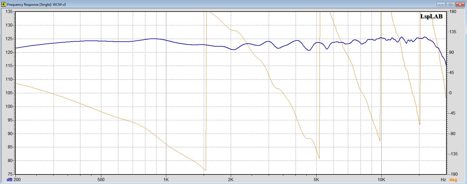

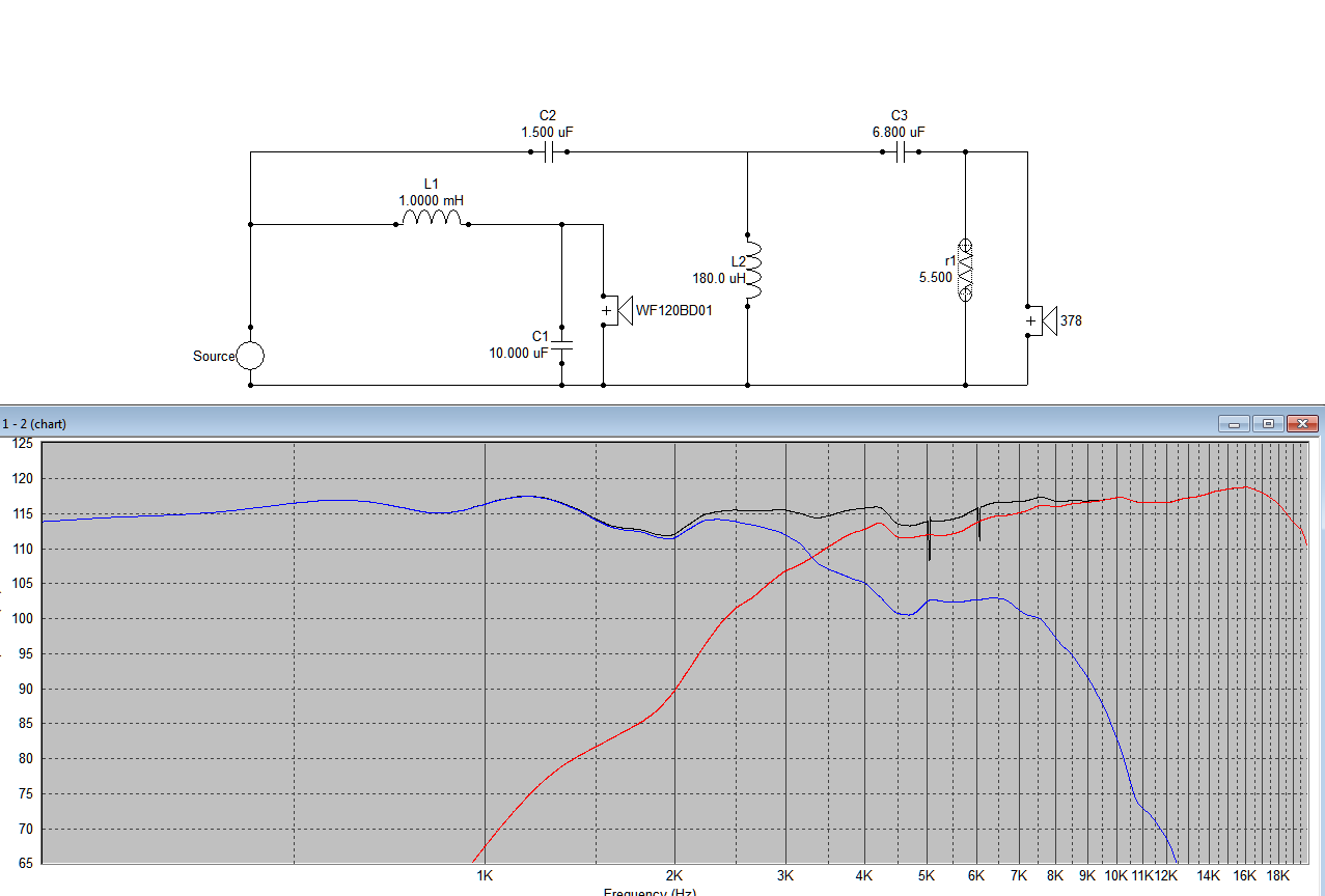

    Почти готово!:
    Третья версия кроссовера без проходных резисторов, звук стал чище и интереснее.

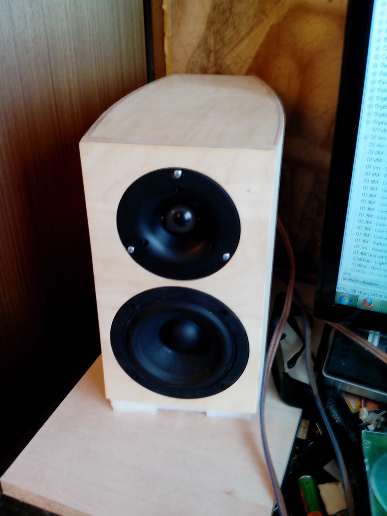

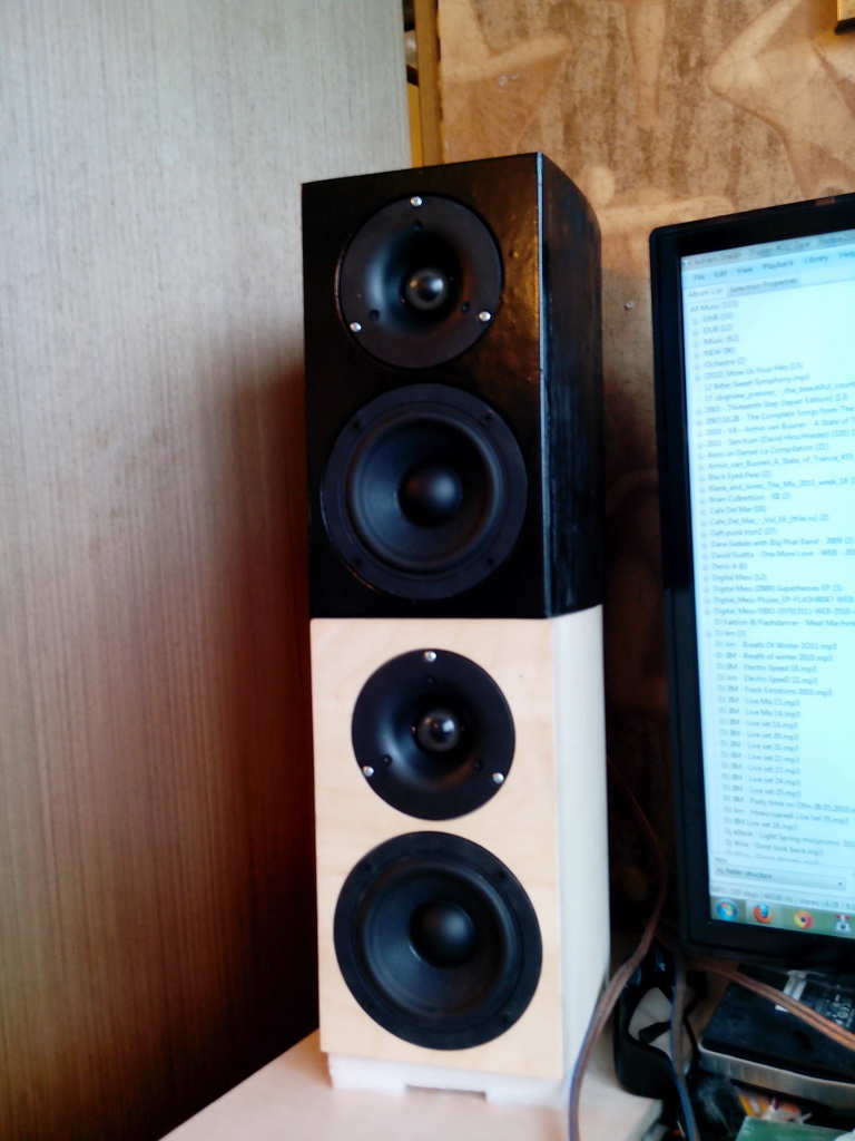

    Заменил кроссовер на более приличные детали (всё мундорф, правда обычный), кабели получше внутри на разводку.
    Ситуацию значительно улучшило, но общую проблему не решило.
    На ВЧ не достает детальности. Вокал особенно женский очень красивый, самые верха (металлические инструменты, тарелочки и т.п. совсем теряются).
    Есть предположение что твитер надо валить первым порядком и до 3.5кгц или выше.
    Дальше развивать эту пару не буду, но ради науки могу дельные советы проверить.
    Вместо морелей уже куплены Scanspeak R2604/8320 (он же известен как VifaXT25), но это будет отдельная тема. Тем более такие колонки есть в серийном исполнении.

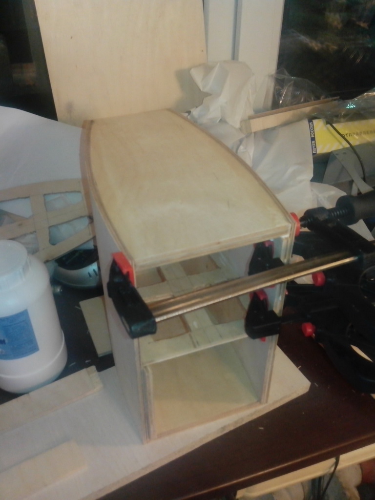

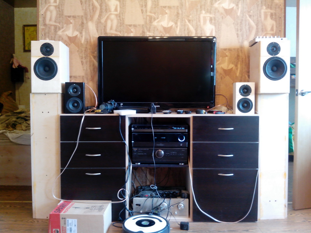

    Я их собрал за два дня (напил и склейка корпусов, мотание катушек, покупка динамиков) и они уехали к другу радовать его слух. У нас была тусня любителей музыки, всем очень понравилось, как они играют, вот буду еще 3 или 4 пары собирать.

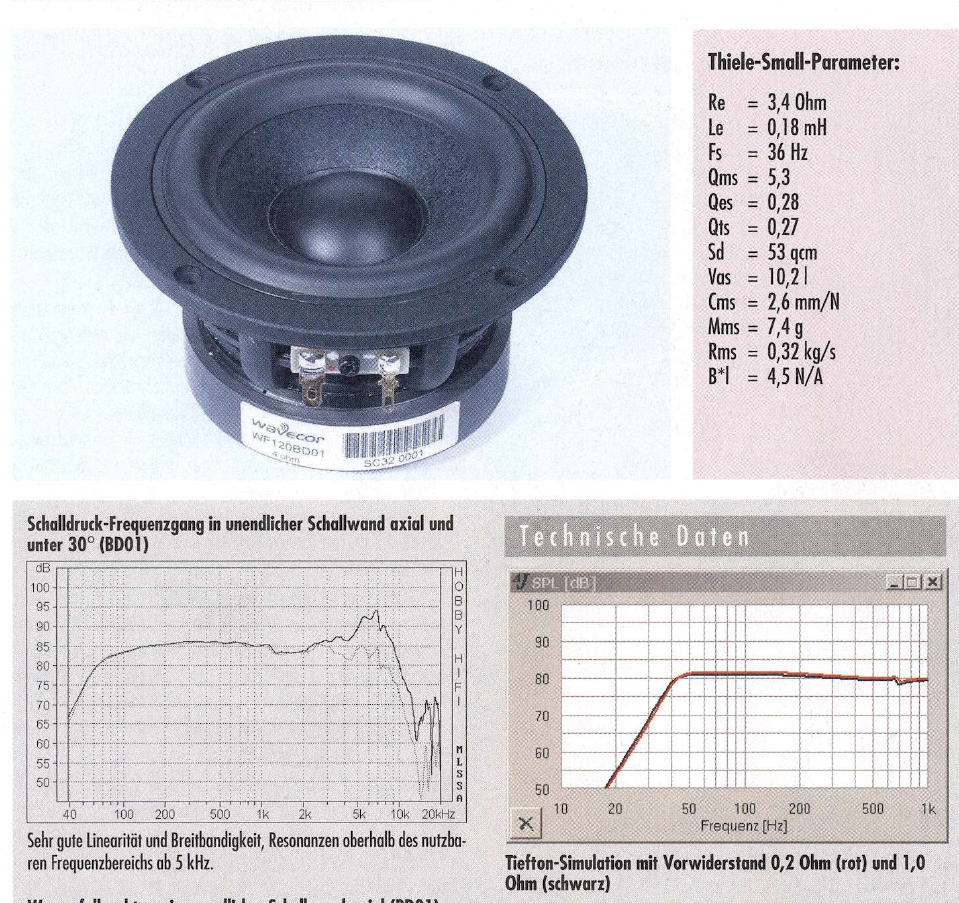

    Пока корпуса клеются, нашел тест на Hobby Hi-Fi 06-2009:
    Так что мои слова не голословны. Там кстати так глубоко 41Гц (-3Дб) ни одна ГД не больше не взяла.

    По умолчанию Re: Минимонитор на Wavecor WF120BD01 и MOREL CAT378
    Странно,по моим прикидкам в 5 литрах срез по -3 в районе 60 Гц,добротность у динамика ведь невелика...0.27,для фазоинвертора добротность надо поднять до 0.55-0.6,резонанс головки при этом подымается до 70 Гц...сомневаюсь,что фазиком можно так вниз(до 41Гц) выровнять АЧХ
    Аватар для Ursus82
    30.03.2011
    Жуковский М.О.
    498
    Я не оспариваю результаты замеров,значит замеры сильно расходятся с данными производителя...что с одной стороны хорошо(такой низ от динамика такого размера-здорово!!!),с другой стороны печально,что нельзя доверять данным...
    14.01.2005
    Германия
    1,950
    это пока катушку не подцепили. При 3.4 ома по постоянке маленькая добавка от усилителя или фильтров - и нужная добротность у нас в кармане.

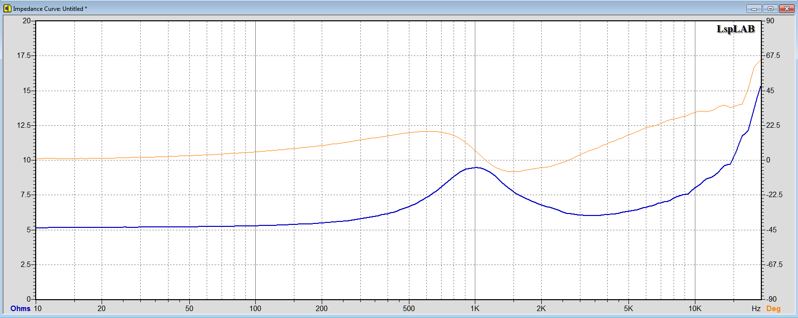

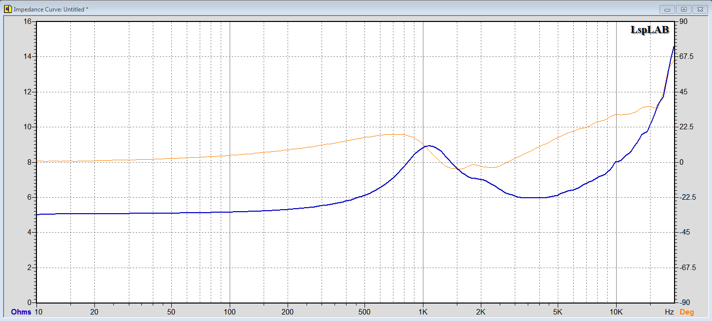

    Не измерили резонансную MOREL CAT378?
    Аватар для Ursus82
    30.03.2011
    Жуковский М.О.
    498
    Да, померил сегодня:
    Около 1кгц. Причем два твитера сильно разнятся.
