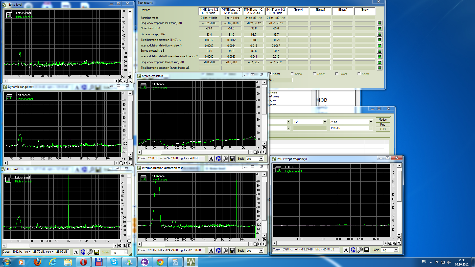

    Приобрёл сей девайс для измерений. Заменил все оу на лт1361, по входу АЦП убрал один оу (сделал по даташиту на кодек). По шинам +-12 возле писиай разъёма стоят осконы сп 270мк, бусины (1к5) в питании оу эльна керафайн суммарной ёмкостью 300мк на каждую шину питания. Питание кодека, тоже на керафайнах, цифровое питание кодека развязал бусиной. Кварцы заменил на тактовые генераторы от Фламенко (упил для него, но так руки и не дошли), но генераторы работают одновременно оба, т.к. по даташиту на кодек понял, что они не отключаются, и просто подал клоки от генеров на соответсвующие пины кодека. Собственно вот замеренные параметры карты...
    Почему-то на частотах дискретизации 88.2 и 96 кГц повышенные искажения, в чём может быть проблема?
    Да, и как можно понизить уровень 3-ей гармоники?

    Вот отдельно тесты 44.1 и 48 кГц.

    А у меня же убран один оу по входу, усиление в два раза меньше, т.е. если все гейны установлены в 0 дб, то в рмаа показывает -3дб. Соответсвенно не полная шкала ацп используется, может по этому. С ч.д. 88.2 и 96 кГц, видимо косяк кодека (увеличиваются искажения). И я думаю у меня БП "шумный", кондёры может подсохли, да и в мамке тоже, вот у меня и шум -91дб...

    Неее. Это у меня шумный, какой горбыль на 50гц. Или мож провод полтораметровый клубком свернутый словил чего...
