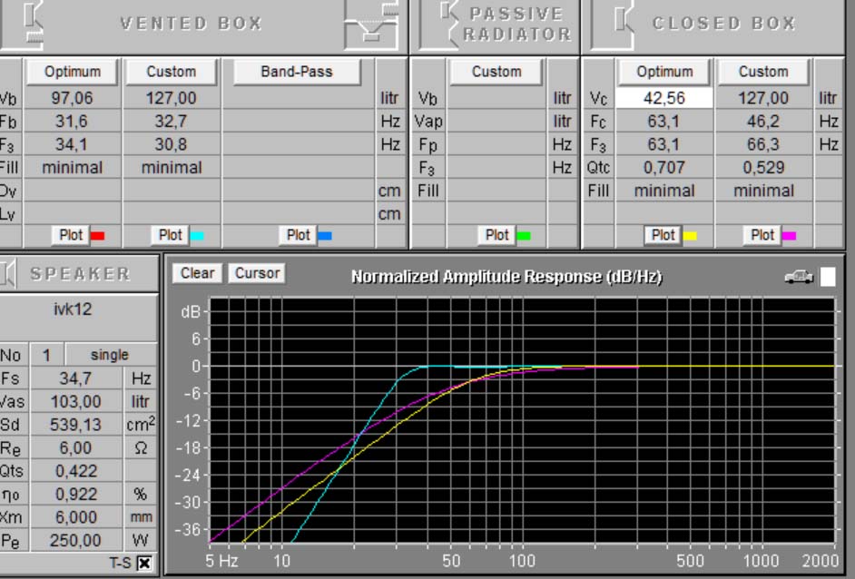

    12" на мидбас это идеально. Небольшой ЗЯ или ФИ на 80-90Гц.

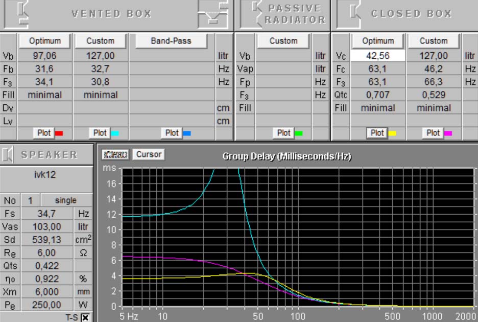

    Александр, а если учесть что имеем 2-а корпуса в 125л. и Фи настроеным на 32.7Гц. Приложил графики, что получается, если я в них будущие 12-ки воткну. Срезаю активно в районе 60-80.
    Хочу макисмально быстрый бас но чтобы хорошо с лабами подружился.

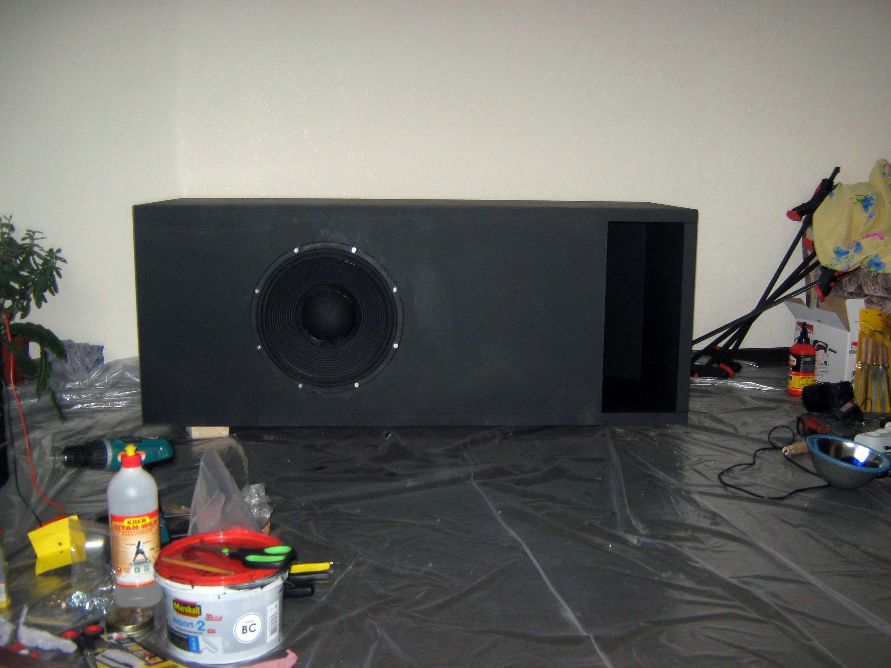

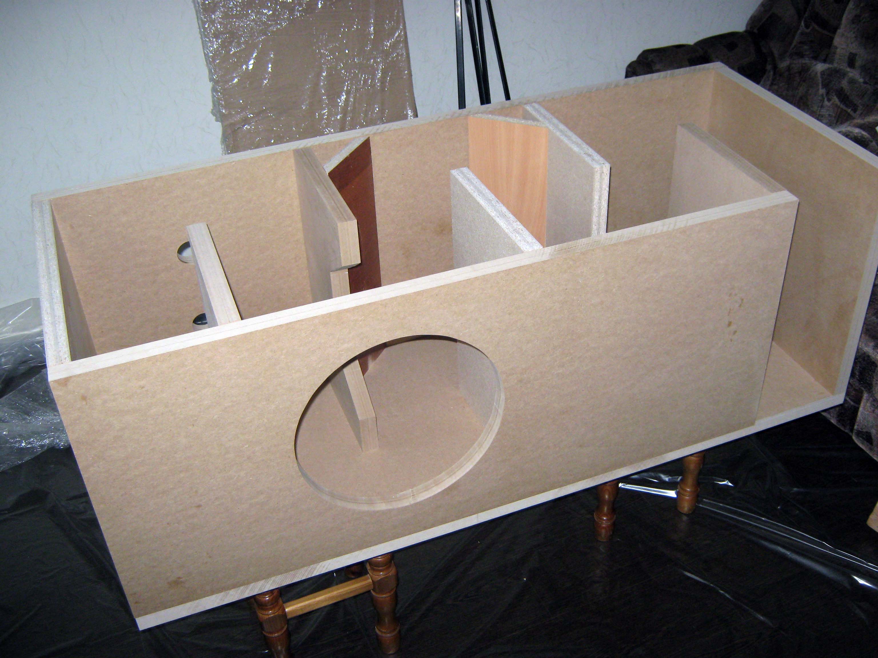

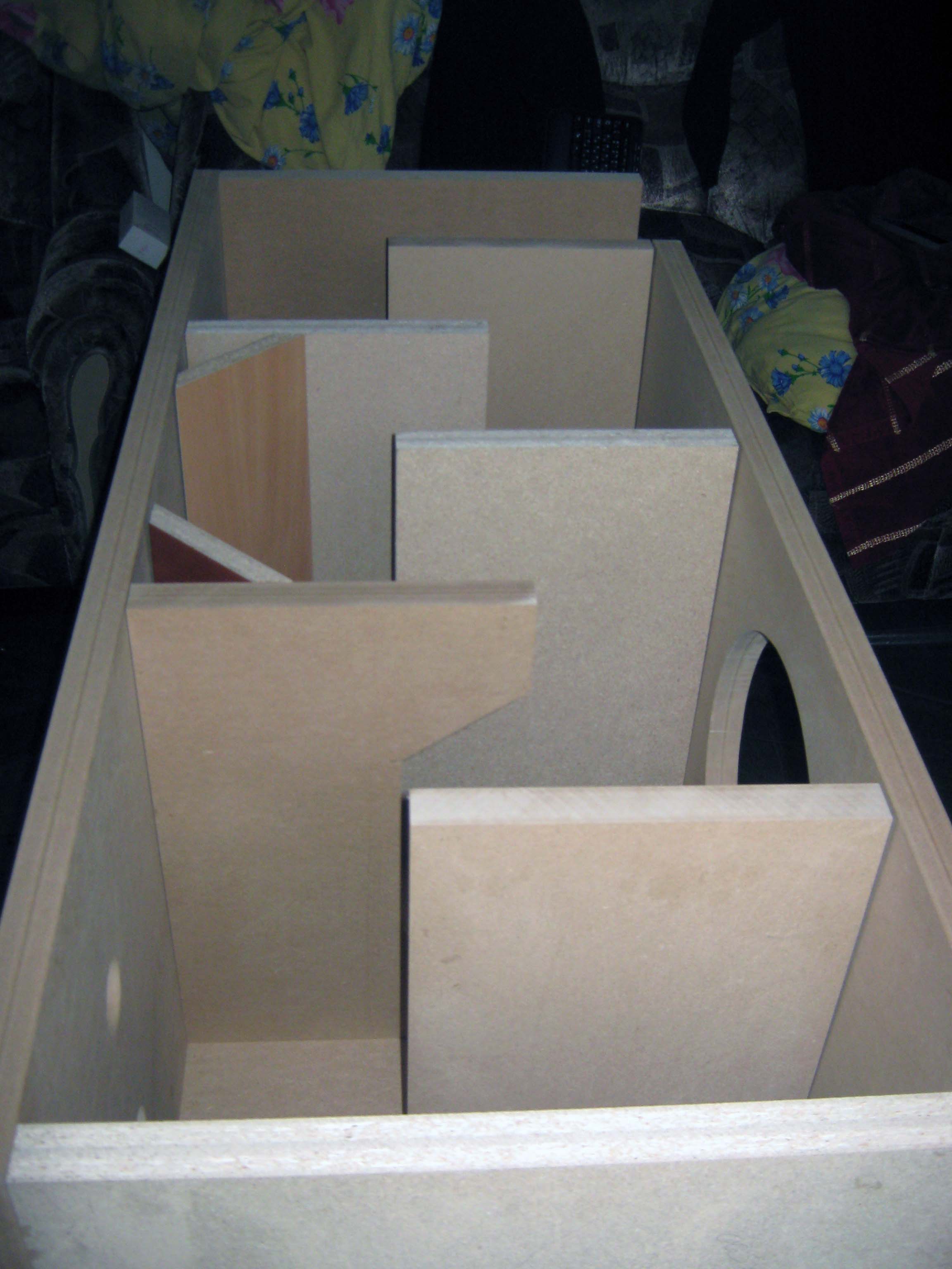

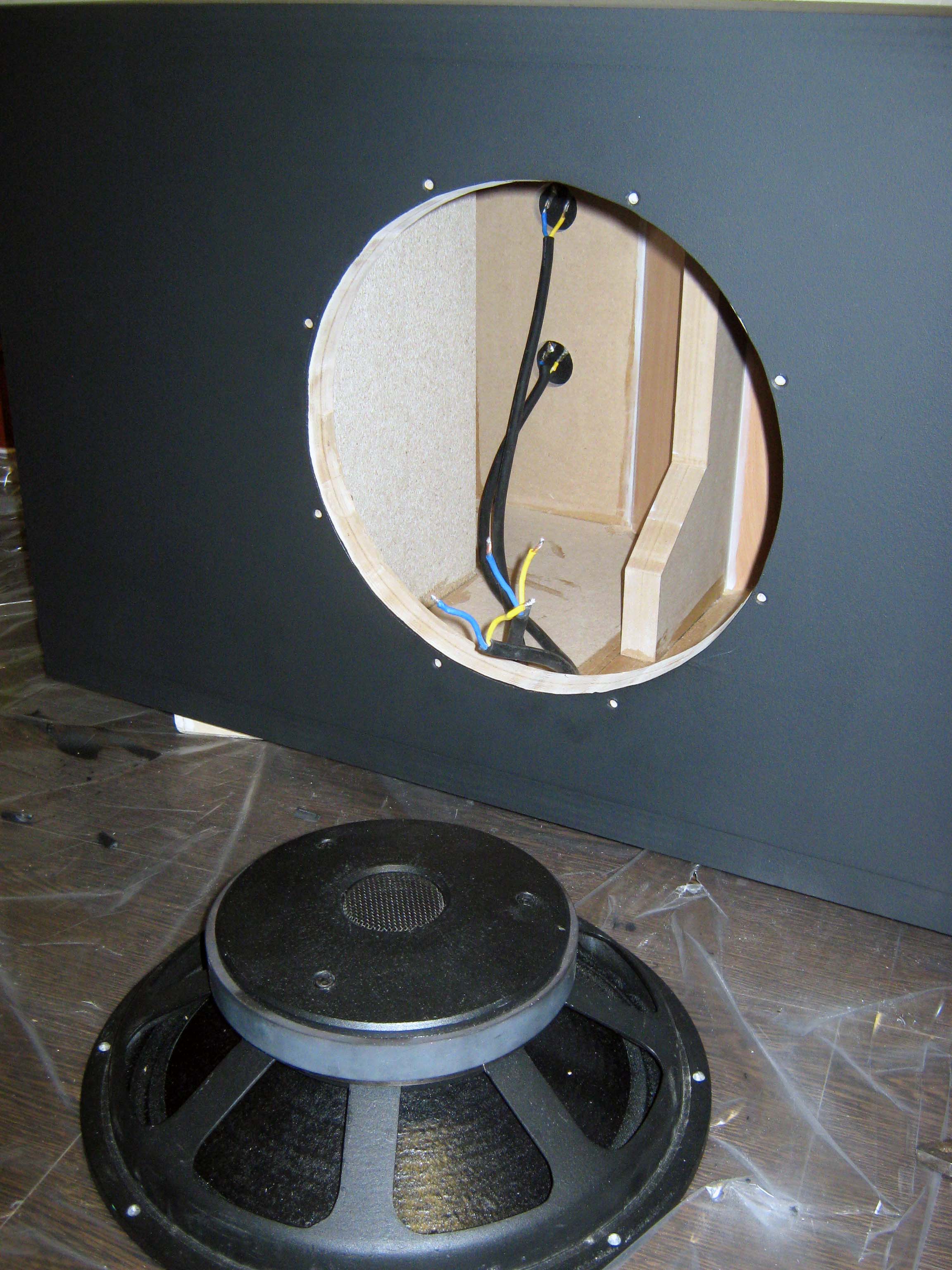

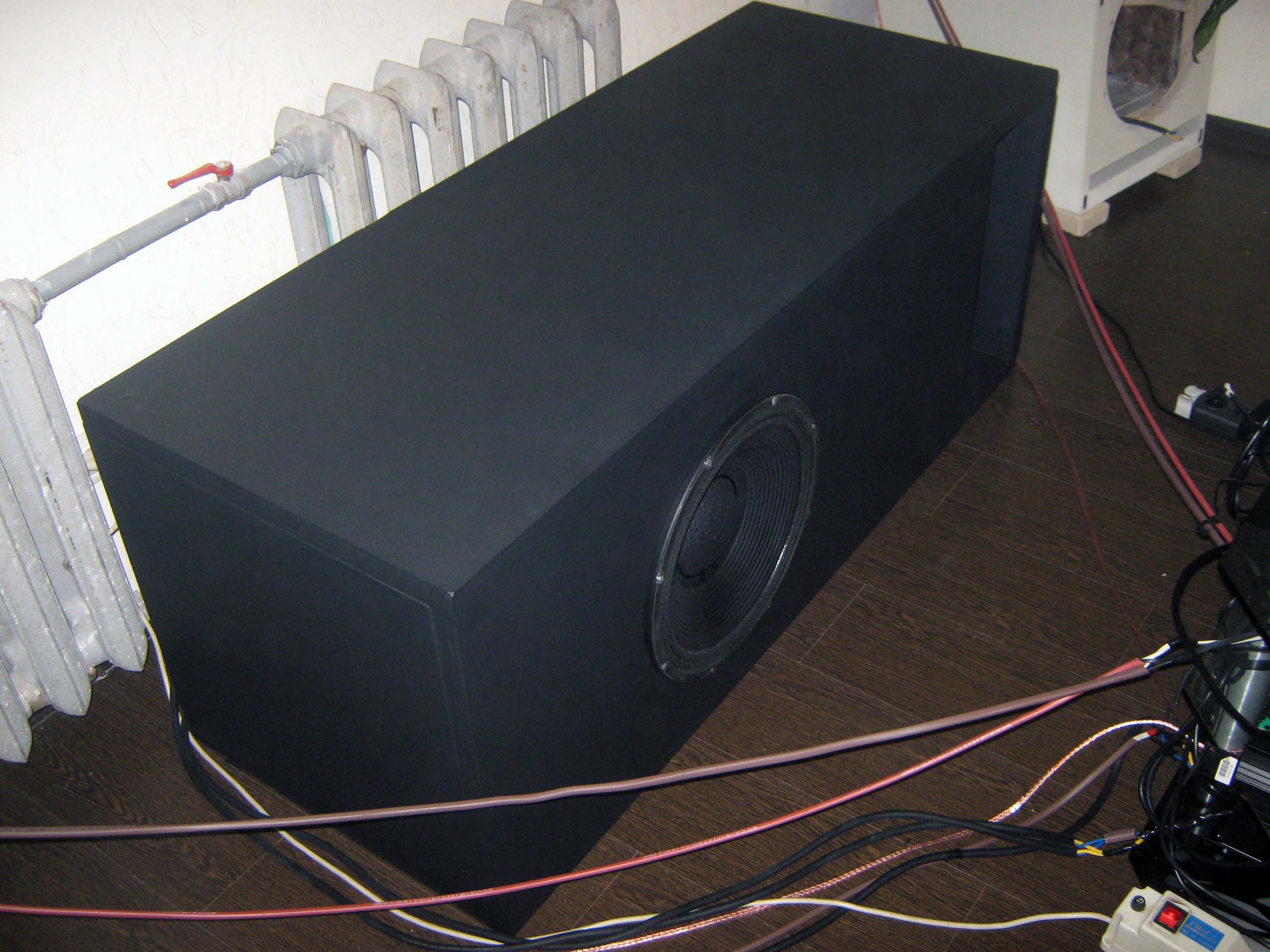

    Перетащил лаб на планируемое место. Теперь они практически в равных условиях с ФИ. Можно более честно сравнить.
    Начну с изменения звучания лаба стоящего рядом с центром длинной стены (хорошее место в данном помещении для саба) и под короткой стеной (место не очень). Изменилась отдача на суббасе (схожа с теоретическим подъёмом). Ниже 40 подъём. На 30 вообще мясо. И потом вплоть до порога слышимости слышно. К примеру 17Гц ощущается хорошо. Как некое волнение пространства. Неравномерность в комнате на суббасе немного но появилась. На фильмах не проверял пока. Но предвкушаю что будет ОЧЕНЬ здорово.
    В сравнении с ФИ. Отдача больше у лаба. Т.к. характер свучания лаба сместился в суббас, то разница в звучании изменилась. С одной стороны разница стала меньше заметна. С другой стороны включая только бас с одинаковым срезом на ФИ и лабе одного и того-же канала, ощущение что играют разные источники. ФИ съедает фронты басовых партий. Из-за чего они звучат хоть и низко но как-то не выразительно. И в Фи сложилось впечатление, что часть звуков в сложных басовых партиях пропадает. Бочка в ФИ более мягкая, как будто через подушку по бочке стучат. И на фоне басовых партий она более ярко выражена у ФИ (или скорее басовые партии не выразительны). ФИ инфраниз гораздо хуже вопроизводит. С 30-и начинает заваливать и очень круто. Лаб гораздо более линеен на инфранизе и заметно ниже ФИ.
    Решил, что 2-й лаб не помешает. Буду собирать. Как раз вскоре должны мидбасовики прийти. Бас в полный порядок приведу.

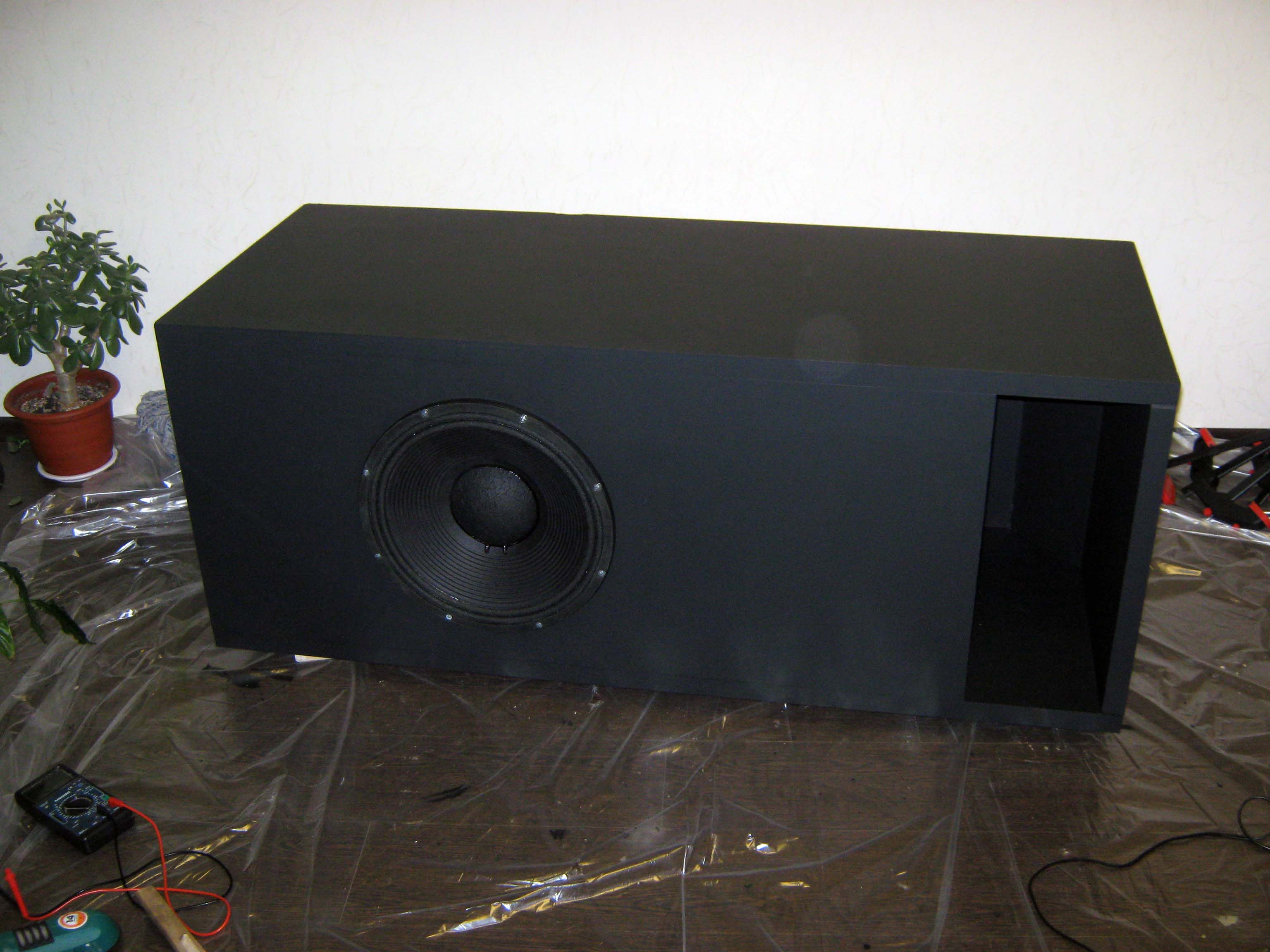

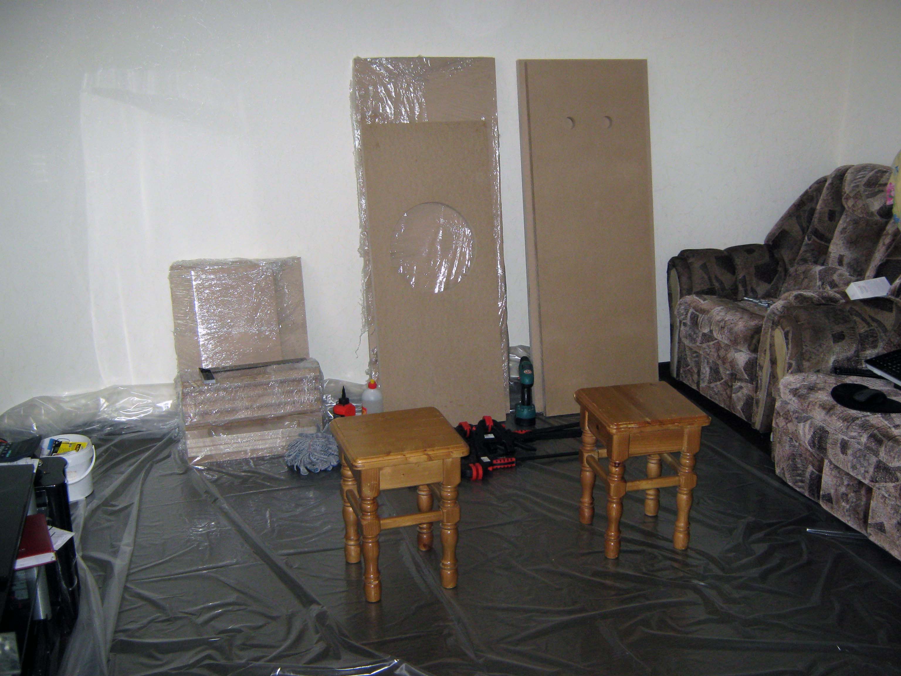

    Бюджет корпуса.
    2500 МДФ с доставкой.
    3000 склейка листов, распил и доставка с заносом на 5 этаж.
    500р. келей, краска, мелочи.
    Хоть и немного топорно получилось. Но в живую смотрятся вполне пристойно. Очень напоминаю проф. субы. Чёрный мат скрывает косяки при сборке. 2-е уже соберу гораздо аккуратнее.

    Протестировал лаб в фильмах. Отличный момент в матрице 3 . Когда машины прорываются в Зион, свод рушиться. Сидя на диване ощущение что диван вместе с тобой так ненавязчиво трясёт. Причём без какого либо усилия, как бы играючи. Ощущение присутствия невидимой силы, трудно описать. Но эффект потрясающий. Без гудежа и пр. артефактов. ФИ эффект похожий давало, но заметно более слабый. Т.е. характер тряски похожий, но лаб трясёт более сильно, фундаментально. И ощущение огромной мощной силы вокруг вибрирующей есть. У ФИ ощущение эти слабее при схожей мощности.
    Ход ГД при таких эффектах заметен но далек до максимальных +-10мм.
    Заказал на распил МДФ на 2-й лабиринт. "I*ve got the power"

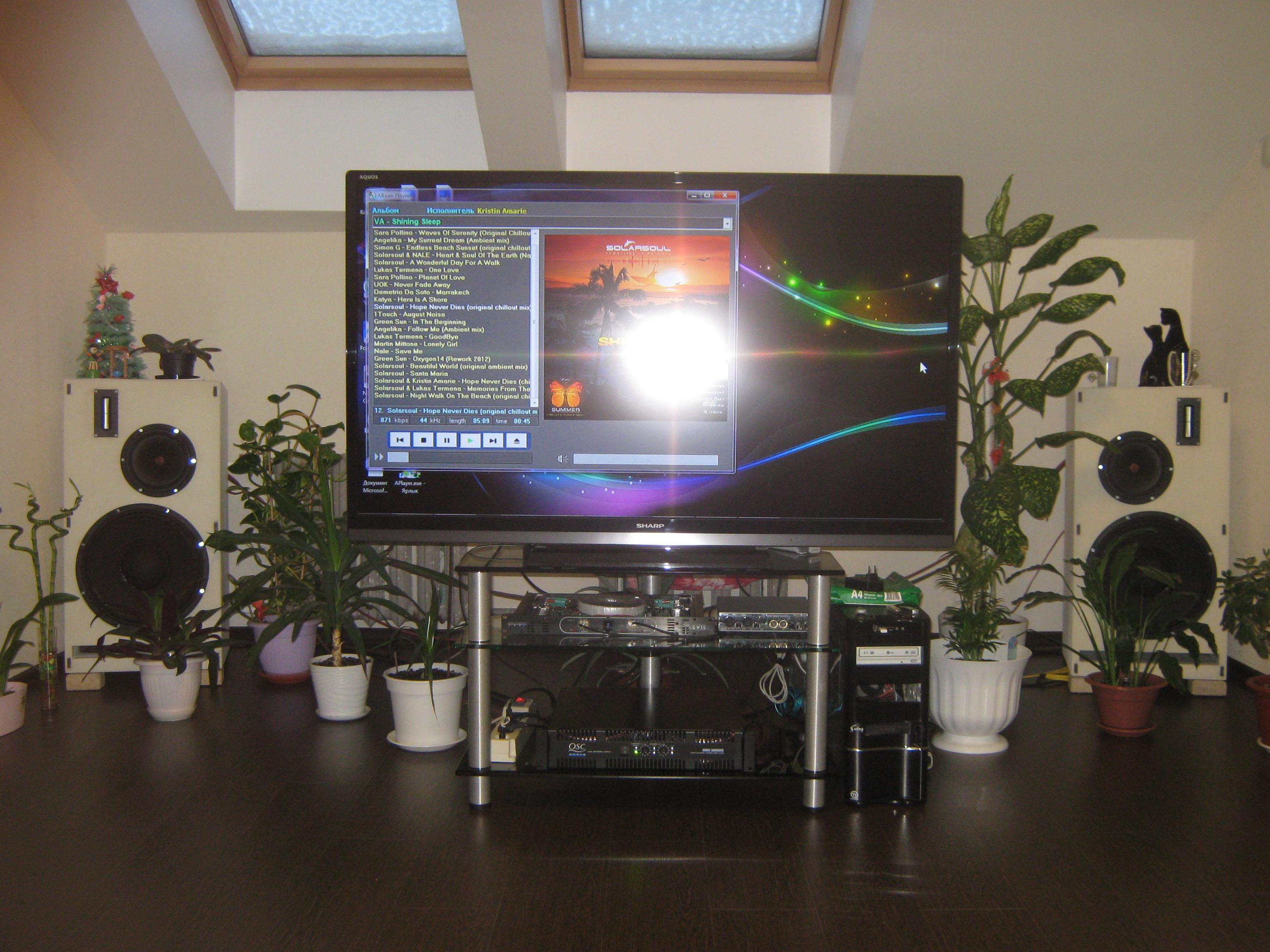

    В предверии сборки 2-го лаба что-то меня терзают сомнения по поводу его установки. Он получается прямо за ТВ. Первый на полу и играет в "воздух" через стойку и по бокам. А 2-й сверху прям за ТВ будет чуть ли не в ровень, 90 см между ними будет. Как-то это может сказаться на частотах до 70Гц?

    Думаю, хуже не будет. 2 лабиринта только улучшат неравномерность, даже в случае совсем неправильной установки.

    Надеюсь. Т.к. пока стоял на месте сборки бас был ровнее и везде. Сейчас суббаса больше, что с одной стороны радует, но с другой неравномерность в комнате появилась. Хотя точке прослушивания конечно самое "мясо" на суббасе, что и требуется. Приятно что не гудит ничего.
