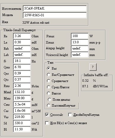

    Идея! ScanSpeak Revelator Subwoofer 32W/4878T00 13
    Интересны конструктивные комментарии и может быть отзывы, кто купил

    Параметры Fs, Qts, Vas, Xmax - как для саба, то очень хорошие. Чутье 87 дб/Вт - не очень, но при таком большом ходе другого и не жди. Если цена не смущает, то головка весьма достойная.

    гг, а пачаму? Он по параметрам под ЗЯ идеально катит, в 40 литрах будет 40гц давить без всякой коррекции, а если ее применить коррекцию то от 20 потянет легко...

    В лабиринте 18 красиво в полку без всякой коррекции Но да - готовьте 200 литров.
    ---------- Добавлено в 19:52 ---------- Предыдущее сообщение в 19:50 ----------
    Но это вообще-то и совсем не много для такой полосы, чем собственно он мне и понравился. Причем это без всяких извращений - просто оптимальный корпус для него.

    18 -40 Гц чистой воды "вентилятор" получится, один воздух гонять...
    Да и отдача в этом диапазоне у него никакая...
    30-60Гц "золотая октава" для сабовых затей !

    100% согласен! Но не в этом случае - голова, которая легко и правильно работает с 18Гц это не такое частое явление, чтобы его не использовать! Если строить на 30-60 можно и что-то более быстрое взять и с ходом по-короче.
