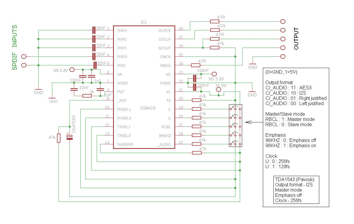

    я так и сделал свой ЦАП - именно из отдельных узлов. Так как точно не знал какой микросхеме ЦАП отдать предпочтения.
    Начал разработку с спдиф приемника... В сущности для начала нужно не много. Во первых найти источник СПДИФ сигнала - который гарантировано работает. Я взял старый сидирум с цифровым выходом. и для начала сделал приемник спдиф. а для него на макетке очень простую схему ЦАП на одной тда1543 с и/у на резике. Для первого старта использовал компьютерный БП - где есть необходимые 3.3В и 5В.
    Ну вот и всё. С третьей попытки это заработало. Как и сказали мне выше - что "намучаюсь" я с ней. Да уж . Я при рисовании печатной платы немного ошибся - один из выходов и2с оказался замкнутым на землю. После исправления всё заработало.
    Вообщем получился неплохой "пазл" для ЦАПа - можно цеплять любые микросхемы ЦАП с разными входными форматами.
    Для этого на плате сделал перемычки - при помощи которых можно менять выходной формат и клок.
    вот схемка спдиф приемника. может кому тоже будет интересно сделать "универсальный" приемник.
    Последний раз редактировалось alexcryke; 12.02.2013 в 13:27. Причина: перезалил картинку

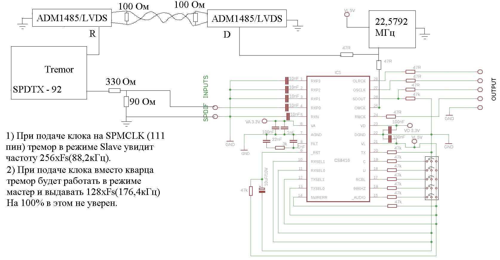

    Я сейчас подумываю на счет использования данного приемника в связке с VIA Tremor 5.1/7.1. Интересует режим 176,4кГц. На стороне ЦАП ставим генератор MCLK на 22,5792МГц. Подаем клок на ЦАП, на ногу OMCK CS8416 и по дифференциальному интерфейсу отправляем на VIA Tremor вместо её генератора 22,5792МГц.
    ADM1485 22,5792МГц передадут?
    CS8416 ставим в режим 128Fs и по идее при 176,4кГц он в автомате должен перейти в такой режим.
    ИМХО "+" такого решения по сравнению с 3/1 приемо-передатчиками ADM1485 мне видится в возможности получить нужный формат данных для ЦАП, т.к. у Tremor только Philips I2S.
    И еще вопрос, если не подавать на пин OMCK клок с генератора, а использовать PLL CS8416, то можно же будет перед ЦАП дополнительно поставить микросхему реклока и почистить джитер всех сигналов, т.к. на тремор все равно отправляется клок?
    Спасибо, сегодня повторил, всё работает. Но нашёл у вас неточность на схеме: выход ИМС под именем U надо "читать наоборот" 128Fs - 1, 256Fs - 0. Других неточностей не замечено.
    Даже 192кГц по оптике почти получилось (при 256Fs стабильнее). Но иногда срывается синхронизация. По коаксиалу нет проблем.

    Turbo_man, Спасибо за замечание. исправил на рисунке.

    mr-marlen, тоже интересует данный вопрос. можете схемку кинуть?
    Я не спец в цапострое. Также как и вы - начинающий.
    Карта тремор (прошитая в Delta 192) при подаче клока на 111 пин увидит 256xFs. Карту при этом в настройках драйвера надо будет переводить в режим внешней синхронизации.
    При подаче вместо кварца 22,5792МГц тремор должна выдавать по SPDIF всю сетку и 176,4кГц выдавать в режиме 128хFs. На 100% не уверен, т.к. сам не проверял.
    На стороне ЦАП ставим генератор на 22,5792Мгц и отправляем клок на тремор, используя RS-485/LVDS (ADM1485). В документации на ADM1485 заявлено 30Мбит=15МГц. 16,934МГц он вроде тянет, но про 22,5792МГц я не знаю.
    Анализ работы CS8416 из-за нехватки знаний для меня затруднен. Вроде, если подавать частоту на пин OMCK, то он автоматом начинает тактироваться от этой частоты. На выходе RMCK будет клок OMCK. Будет ли возможность его переключения в режим 128Fs я не знаю. Если не будет, то можно на ЦАП подавать клок с генератора, CS8416 ставить в режим Slave. У ЦАП выставить режим 128xFs.
    Мне нужна фиксированная частота 176,4кГц, т.к. на компе дополнительно будет использоваться FIR фильтр.
    Было-бы замечательно сделать так, чтобы CS8416 работал в режиме мастер и выдавал в зависимости от частоты дискретизации SPDIF нужные данные в шину I2S. В режиме восстановления RMCK из SPDIF так и получается, т.к. CS8416 автоматически восстанавливает RMCK до 256/128xFs.
    А в случае внешней синхронизации с большой вероятностью потребуется ПЛИС.

    По умолчанию Re: Мой первый ЦАП, помогите разобраться с CS8416, что и зачем?
    а может было бы проще (я думаю) - сделать грамотное питание для чипа енви24 в треморе?
    там же на треморе (зеленом) - все линии питания и питание кварцев - на одну шину 3.3В попадает...
    можно было бы разрезать дорожку и на каждую через лм317 запитать отдельно....
    или думал заменить кварцы на нем на ультра-лов-нойс кварцы в 49 и 48МГц оставшиеся от АВЕ32?
    Это все не нужно.
    и еще. а чем бы плохо просто вставить клок в цап, а на зк в настройках указать что клок внешний?
    или не будет так работать?
    Всем хорошо кроме того, что тремор в прошивке delta 192 синхронизируется от 256xFs и если ты подаешь 22,5792МГц, то частота дискретизации будет 88,2кГц. Выше нужен ген на 45МГц, а многие ЦАП не работают при таком клоке в режиме 256xFs и требуют установки 128хFs.
    обязательно вот это надо с этими адм1485?
    Можно без них, но тогда ЦАП надо ставить в корпус компьютера рядом с I2S выходом, т.к. линии больше 20см могут не работать. И потом если по этой линии будет бежать клок, то она будет излучать и возможно сильно.
    ADM1485 - интерфейс RS485. Позволяет увеличить длину передачи до 120м при 10мбит/c (меньше расстояние больше скорость, LVDS - low voltage diff. line еще быстрее). При этом сигналы передаются в дифференциальном виде по витой паре, что позволяет существенно уменьшить излучение, т.к. сигналы идут в противофазе и увеличить помехозащищенность линии.
    вроде как в джулии есть такая опция? правда не помню прошивалась ли она у меня в джулию... (дело было пару лет назад)
    Такая опция есть и у Delta 192. Тремор в джулию не прошивается, недавно пробовал.
    В идеальном варианте ЦАП должен иметь свое хорошее питание, генератор должен стоять непосредственно рядом с микросхемой ЦАП, соответственно ЦАП будет работать как мастер, т.е. тактироваться не восстановленным клоком из SPDIF, а иметь собственный, которым надо также затактировать цифровое устройство, посылающее на него данные. В этом случае джитер будет минимальным и останется влияние аналогового выхлопа и помех по землям.
    Для этого дополнительно делают гальваническую развязку и реклок данных после неё, но не факт что из-за неё станет лучше .
    Совершенно верно, но по вашей схеме клок на 8416 подавать не нужно. А его нужно использовать ВМЕСТО RMCK. Т.е. 8416 работает в режиме мастер, но в шину I2S берутся только 3 его сигнала с неё (или вообще только 1 SDOUT, если у вас все делители в ЦАП-е уже есть). А 4-м сигналом берёте MCLK с вашего гена 22,57МГц. Это всё при условии, что в источнике вы приняли и правильно использовали этот же клок с вашего гена 22,57.
