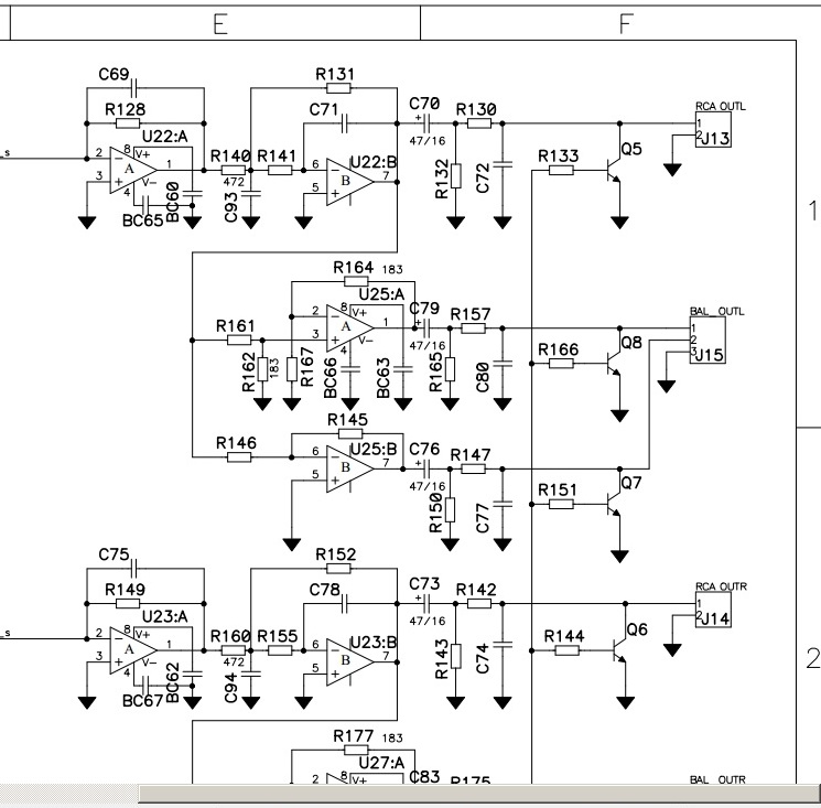

    пацы сорян мб пропустил тему но кто мне скажет зачем на джульке с цапа 4 канала ? и куда они идут смотрел на схему нече не понял Julia.pdf
    Видимо, для аппаратного сведения нескольких стереодорожек на один выход.
    Первый стереоканал идёт напрямую на выход, а оставшиеся три - тоже на выход, но через коммутаторы U24 и U26.

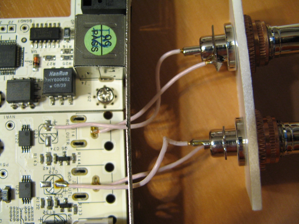

    Подскажите пожалуйста, как на выходе правильно удалить 2 mute ключа. Какие контакты после их удаления замкнуть?
  8. #527
    Частый гость Аватар для Андрей.С
    26.01.2009
    156
    По умолчанию Re: Звуковая карта Juli@
    Делайте как на фото. Сразу минуете всю хрень, и ключи и разделительные конденсаторы С70 и С73. НО выход карты в этом случае нельзя коротить - сгорят операционники. Для безопасности провод идущий к центральному выводу разъема РСА подавать не напрямую а через резистор 100 Ом.
    Не знаю, как именно на этой карте, но как правило после такой доработки если нажать паузу во время воспроизведения файла, то на выходе с большой вероятностью будет хорошая такая постоянка вплоть до единиц Вольт. Если дальше подключен усилитель без разделительных конденсаторов, то в лучшем случае сработает защита.
    26.01.2009
    156
    Тоже в начале про постоянку думал. Но всё работало прекрасно, пока цап не купил. Сигнал подавал на ламповый УНЧ.

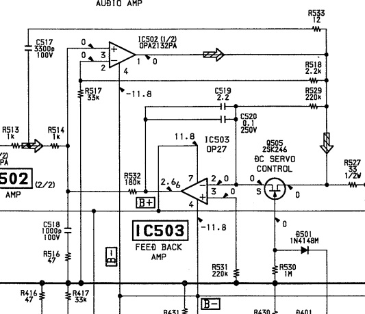

    Если бы. Но чтоб исключить всю хрень, то потребуется в схему добавить интегратор. А вместо ключей mute хотя бы реле поставить
    Да ненужны эти ключи mute и тем более электролиты на выходе. Это просто защита от дурака, который забыл поставить нормальный пленочный конденсатор на входе УМЗЧ, и предусмотреть исключение переходных процессов в нем всем известным способом.

    А что это за "всем известный способ"?
    Да любая "защита АС" на выходе оконечника (схем полно). При включении задержка подключения АС, при выключении - моментальное отключение АС. Для реализации последнего используется дополнительное реле включения блока питания усилителя, свободная нормально замкнутая группа которого замыкает соответствующую цепь "защиты АС" на gnd. Обмотка дополнительного реле управляется по сигналу +12в либо +5в (назовем его REM) блока питания ПК. Но прежде чем это делать, лучше убедиться - есть ли переходные процессы на выходе звуковой карты, если убрать транзисторные ключи, велика вероятность что их не будет....либо они будут несущественными.

    У меня карта дает звук "тссык" на выход при выключении ПК, и обычный "тук" при включении. Причем это происходит с ключами мьют и без них! Ключи выпаял, так как шли искажения сильные (их видимо пробило). Выходные конденсаторы заменил перемычками. Но недорогой ЦАП DYK DAC все равно лучше звучит. Карту использую как оцифровщик и измерительную установку.

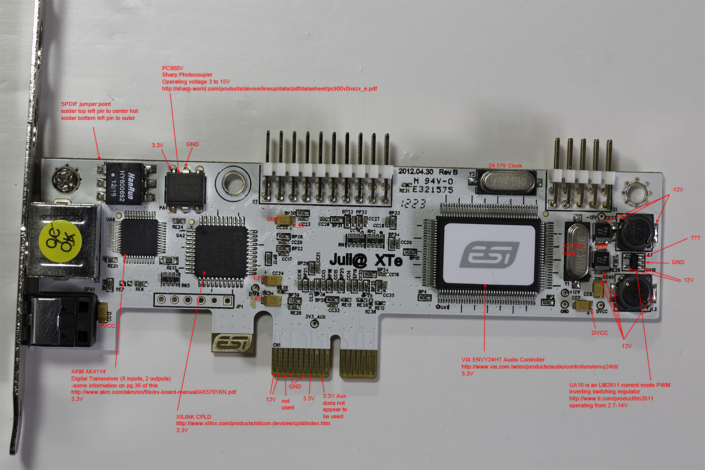

    Приветствую всех!
    Вопрос: как подать внешнее питание на цифровую часть карты ESI Juli@ XTe (PCIe)?
    Для версии PCI расписано все подробно, версия PCIe внешне отличается (для неспециалиста).
    Может кто-то выложит мануал, как правильно подать внешнее питание на PCIe вариант: какое напряжение, на какие контакты платы, где поставить конденсаторы по аналогии с PCI версией.

    Вот спецификация шин PCI-ex http://www.glazavezde.ru/literatura/...aspinovka.html
    далее - смотреть по плате.

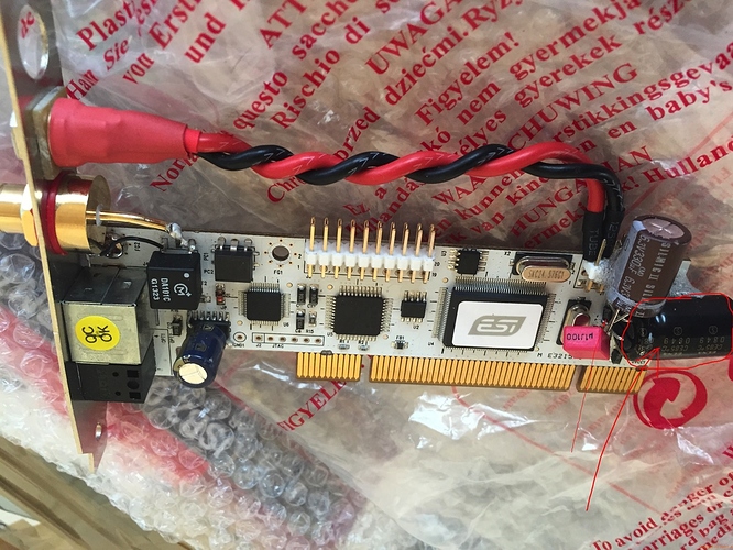

    Новичок Аватар для fordfocus533
    05.07.2014
    Самара
    За инфу спасибо, это я знаю.
    Надо было в моем посте слова "для неспециалиста" не в скобки брать, а выделить жирным шрифтом и подчеркнуть
    Для PCI версии есть понятный любому мануал:
    - здесь припаиваем разъем SPDIF
    - здесь подаем внешние 5В
    - здесь шунтируем стабилизатор
    - здесь перерезаем дорожки на PCI с 5В
    Даже на картинке все понятно, например:

    Уважаемые знатоки, для версии PCIe для неспециалиста можно подобный мануал первичного твика Джульки?
    Для написания инструкции может эта картинка поможет объяснить, что делать:

    1.Изолируй для начала планку звук.карты от корпуса компьютера
    2. Сделай отдельный БП и замени кварцы на тактовые генераторы
    3.Перережь дорожки под корень на +12 и +3,3 в и запитай от отдельного БП
    Этого с головой хватит для *улучшения* звучания

    Valerom,
    спасибо!
    Прошу уточнить для неспециалиста:
    1.Изолируй для начала планку звук.карты от корпуса компьютера: возможно проще изолировать разъем RCA для вывода SPDIF от планки?
    2. Сделай отдельный БП и замени кварцы на тактовые генераторы:
    - Сделай отдельный БП: на два напряжение 12 и 3.3 В? Какие токи должен выдавать БП на каждом напряжении?
    - замени кварцы на тактовые генераторы: речь идет о кварцах на цифровой плате? Это если и будет, то во второй части твика платы, первая часть - только внешнее питание и разъем RCA для SPDIF (RCA, потому что есть уже коаксиальный кабель от Van Den Hul)
    3.Перережь дорожки под корень на +12 и +3,3 в и запитай от отдельного БП:
    - Перережь дорожки под корень на +12 и +3,3 в: здесь все ясно, с этим проблем не будет
    - запитай от отдельного БП: это ГЛАВНЫй вопрос - куда на цифровой плате подать 12В, а куда 3.3В? Если можно, стрелкой на картинке покажите.
    По аналогии с твиком PCI версии (см. картинку выше), ни куда конденсаторы не надо впаять?
