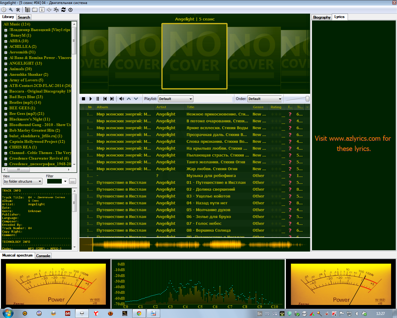

    Нормальная карта - мне понравилась больше, чем E-MU1212m, несмотря на то, что (в отличие от 1212) нельзя одновременно использовать выходы RCA и 1/4", но это, в общем, не проблема - звук выводится через только RCA (для этого и покупалась), прослушивание через Foobar, в режиме вывода звука WASAPI (event) 24-bit.

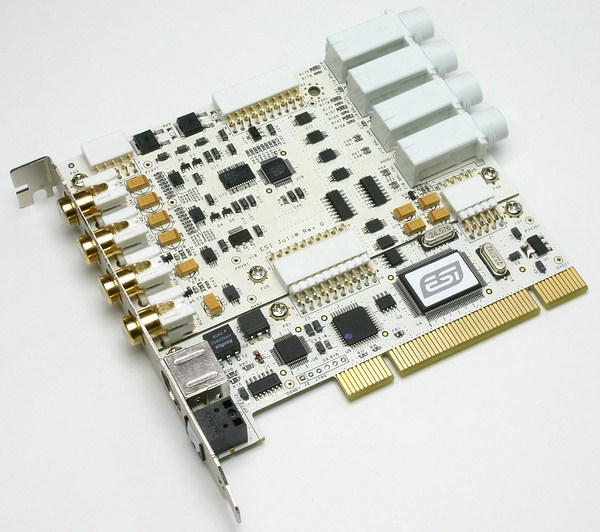

    По умолчанию Re: Звуковая карта Juli@
    Нет, сама форма карты позволяет использовать только какие-нибудь одни гнёзда. К тому же - гнездо для микрофона является ВХОДОМ, а не выходом.
    Если Вы имеете в виду использование балансных разъёмов TRS (1/4" джеки), то их можно использовать (два на вход и два на выход, как и RCA), просто перевернув отсоединяемую часть платы - правда, в этом случае пропадёт возможность использования разъёмов RCA. Цифровые интерфейсы - midi (через переходник) и оптический - могут быть задействованы постоянно, независимо от того, какие в данный момент подключены аналоговые. Но пользоваться микрофоном, включённым в разъём 6.3мм (вход), не имея возможности подключить к балансным выходам что-то ещё - как-то не очень. Не думаю, что подключение по балансным 6.3мм, например, внешнего усилителя небалансным способом (нужно паять переходник или подключать специальную акустику) даст ощутимо лучший звук, чем подключение того же усилителя напрямую через RCA.
    Вчера появилась возможность проверить на практике вышеупомянутый фокус - карта установлена разъёмами RCA наружу, всё работает. Подключил тут же к разъёму TRS наушники - тоже работает (хотя сами разъёмы повёрнуты внутрь корпуса и не задействованы). Звук, конечно, не такой, как хотелось бы, (и сильно не такой), т.к. получается, балансный выход используется как небалансный, но звук всё же есть. То есть, в принципе, можно использовать оба типа разъёмов, хотя и кривовато.
