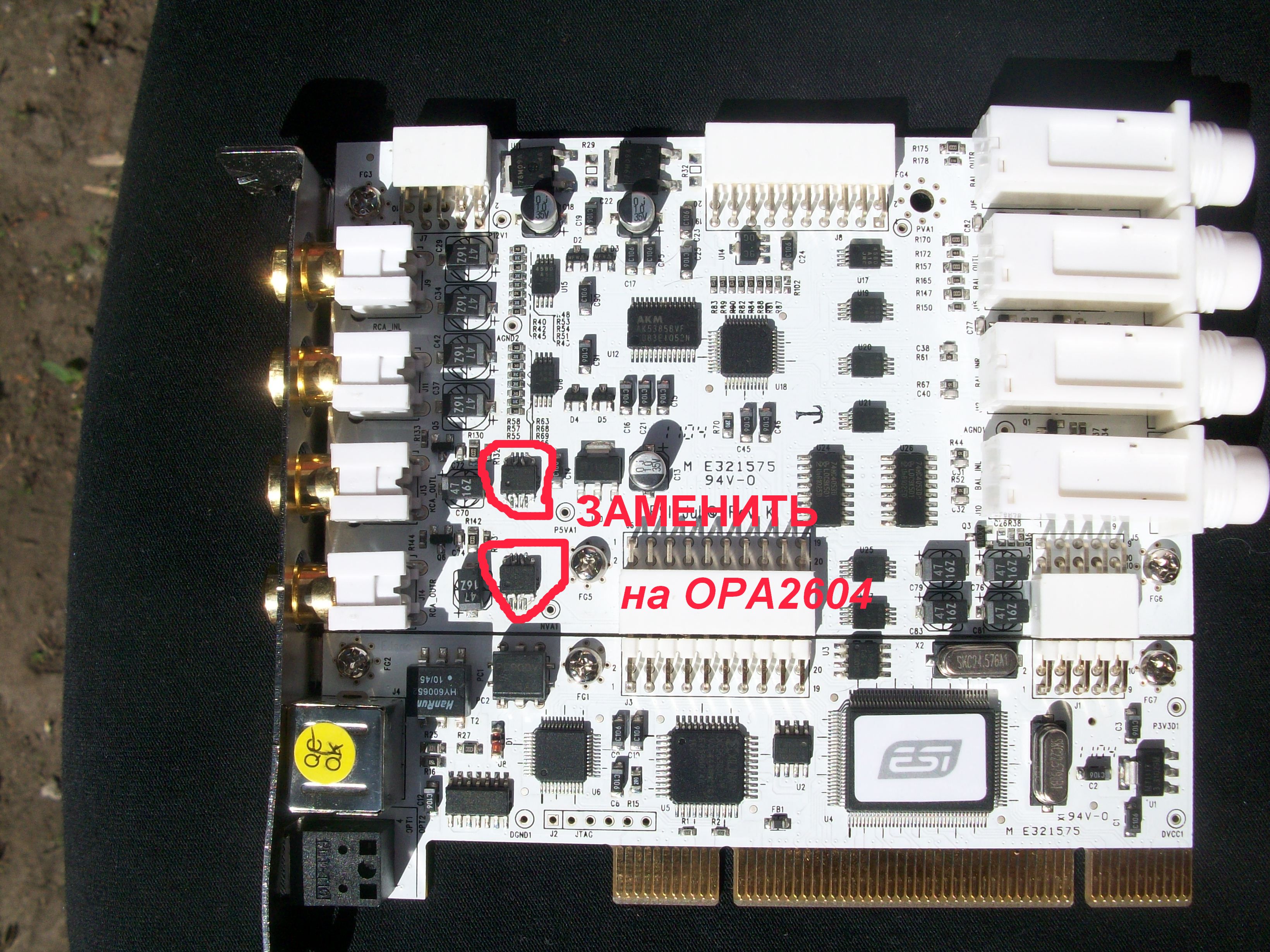

    Всем здравия! Есть Джульетта, та которая ЭИСИ, немного не рабочая(определяется системой, но драйвера не ставятся, пробовал её перепрошить, результат =0, полазив по форумам ,я оказался не одинок в этой проблеме, причина дохлый чип ВИА, который). Так вот, можно-ли переставить с Термора на Джульетту сам чип (1721 поменять на 1723), просто найти родной я не представляю даже как(дело случая, наверное).
    Заменив пару О.У на выходе карты вы получите лучшее звучание, чем было на карте
    Карта переделалась давно и нареканий по звучанию не у кого не было
    Карта с не переделанным выходом очень проигрывает в звучании
    ( фото сделано с моей карты и в сети появляется на сайтах без согласования со мной )
    УСПЕХОВ ВАМ В ПОВТОРЕНИИ ПЕРЕДЕЛКИ КАРТЫ

    29.05.2009
    152
    По умолчанию Re: Звуковая карта Juli@
    paveltmb68, еще надо 2 кондерчика заменить слева.

    Kol9n,
    Не стоит , я слушаю на лаповый усилитель и меня звучание устраивает
    Меняя марку конденсатор Вы будете менять тембровую окраску звука

    Цитата Сообщение от paveltmb68 Посмотреть сообщение
    Kol9n,
    Поменял на Muse KZ, сказать стало лучше - ничего не сказать. Звук стал естественней. На rmaa искажения снизились.

    paveltmb68,
    Замена ОУ на выходе - типовая доработка для приличной звуковой карты. Но вот Ваш выбор модели операционника (OPA2604) весьма сомнителен.

    Meta|_ замер произведен прогой , а она не измерительная , а указательная Вход открытый Возьмите в любом редакторе и посмотрите У Вас будет -70бд
    [QUOTE=Meta|_;1652858]paveltmb68,
    ---------- Добавлено в 00:41 ---------- Предыдущее сообщение в 00:40 ----------
    Это Ваша теория из сети или личная практика в именно этой карте ?
    С каким О.У она у Вас достойно заиграла ?
    Закрытый вход смотреть сверху , где фото карты
    для тек, кому интересно прочитать про О.У http://people.overclockers.ru/GReY/record23
