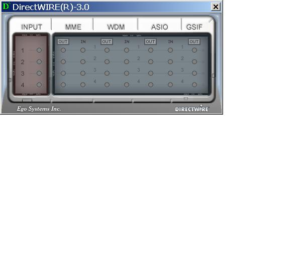

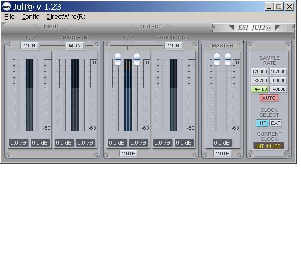

    Нет у меня ХР сервис пак 2. Прилагаю скриншоты
    Вот тут описана подробная процедура настройки www.stereo.ru/forum/viewtopic.php?p=465258

    Есть у меня подозрение, что под Win 7 надо вручную соединять ASIO IN 1\2 с ASIO OUT 1\2 и 3\4 (для SPDIF) в DirectWIRE.

    А как включить spdif выход?

    а если по делу то в седмом виндовсе есть микшер, в нем устрйосва воспроизведения, нужно выбрать спдиф устройством поумолчанию и весь звук будет выводится через него. в хп аналогично. или в конкретной программе выбирать спдиф выход.
