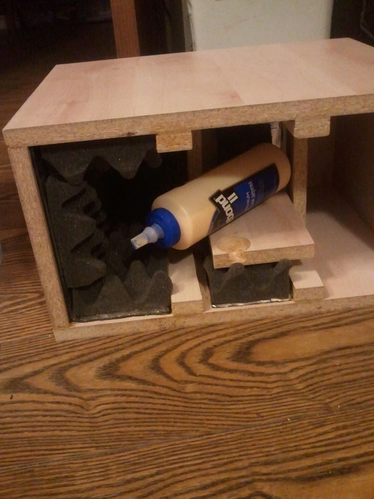

    Вот оригинальная конструкция:
    http://zaphaudio.com/ZRT.html
    Решил выложить маленький отчет.
    Итак все по порядку. Фот фотки сборки.
    Стенки из ДСП 17мм + ребра жесткости + распорки. Бафл из фанеры 2 слоя по 17мм (34мм).
    Объем 19-20л, изнутри проклеен принтексом 42, ФИ на 30гц.
    Вариант скорее черновой, пока делал напольники внезапно обзавелся еще комплектом динамиков (8531 + 7000 на проект ULTIMO, об этом будет отдельная ветка), поэтому было решено на скорую руку накидать полочник из ZRT.

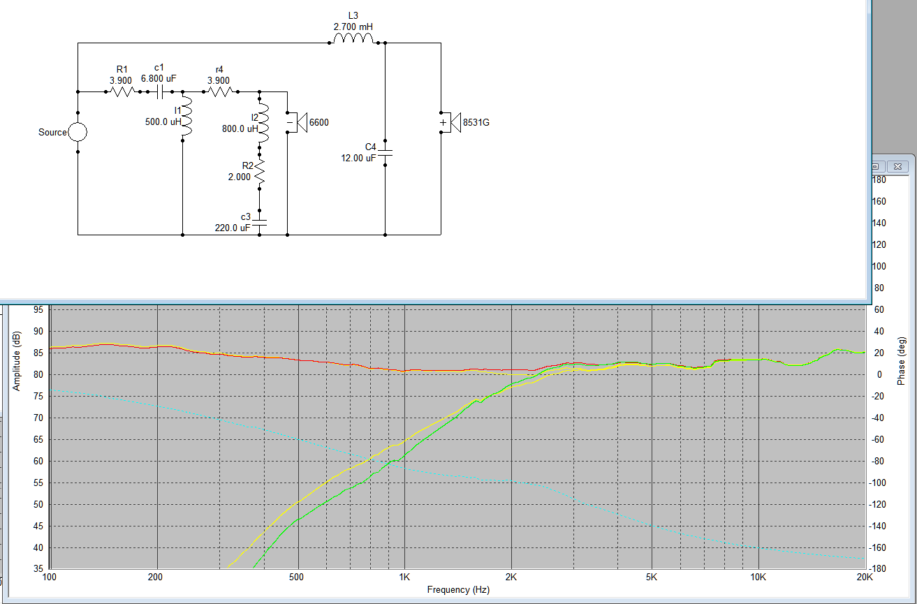

    Новый кросс:
    АЧХ:
    Импенданс:

    Первый набросок альтернативного кроссовера для ZRT.
    Импенданс нормально не могу оценить по проге.
    Лучше замерить хотябы по макету.
    Беглая оценка дает интересный результат, второй порядок не на много хуже третьего.
    ВЧ вторым порядком, кондер на ВЧ нормального номинала, можно купить хороший.
    Режектор сперт у Ультимы, он давит на резонансной около 500гц, чтобы твитеру было полегче. Т.к. на режекторе рабочаа частота 500гц, можно спокойно использовать биполярные электролиты (Например ничикон мьюз).

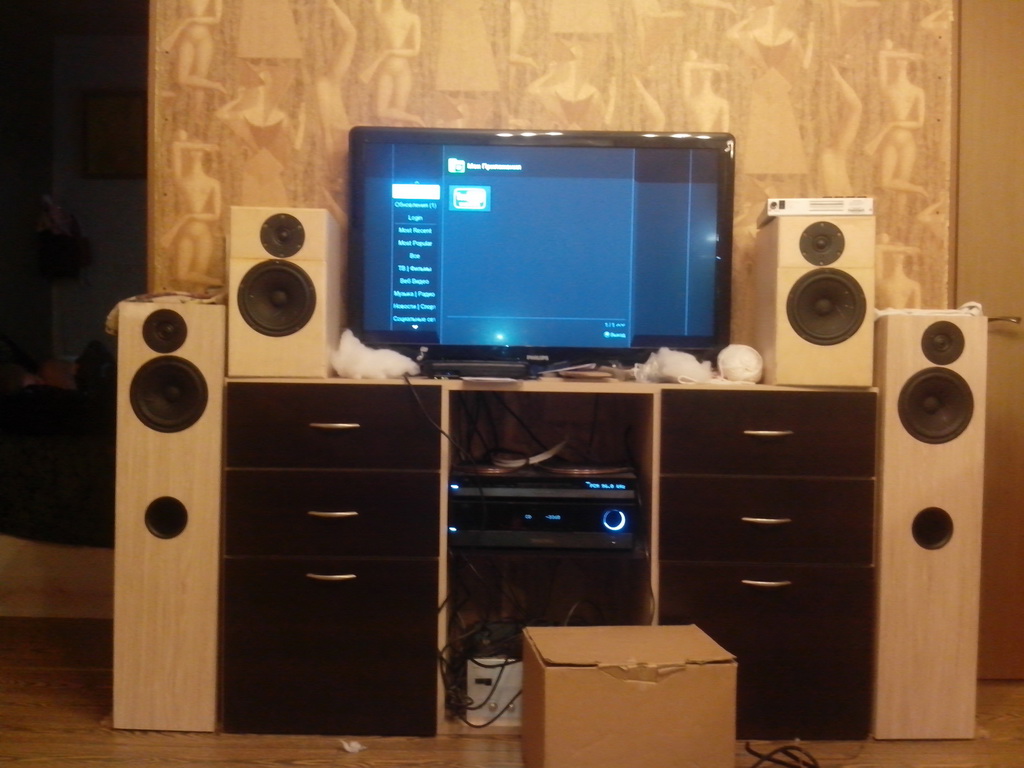

    Прошло некоторое количество времени, я уже много чего отслушал и какие-то наблюдения успел сделать.
    Итак достал я с пыльной полки кит ZRT и вкрутил потроха назад в "полочники".
    Беглое сравнение с моими последними колонками, показало полный провал ZRT.
    На ВЧ явно не хватает деталей, тихие тарелочки вообще не различимы в композициях. Хотя на Ультимо, они слышны, реалистичны и узнаваемы.
    Плюс заметное ухудшение глубины сцены.
    Может быть вывод поспешный, но проект ZRT считаю не удачным.

    Как и обещал пересчитал кросовер.
    Описание в первом посте.
    Прошу не кидать камнями, все подглядел в других конструкциях, подправил под этот набор
    Очень мне нравится звучание схемы R-C-L-R - (RLC) на ВЧ.
    Звучание с новым кросовером однозначно лучше оригинального.
