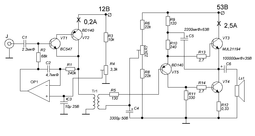

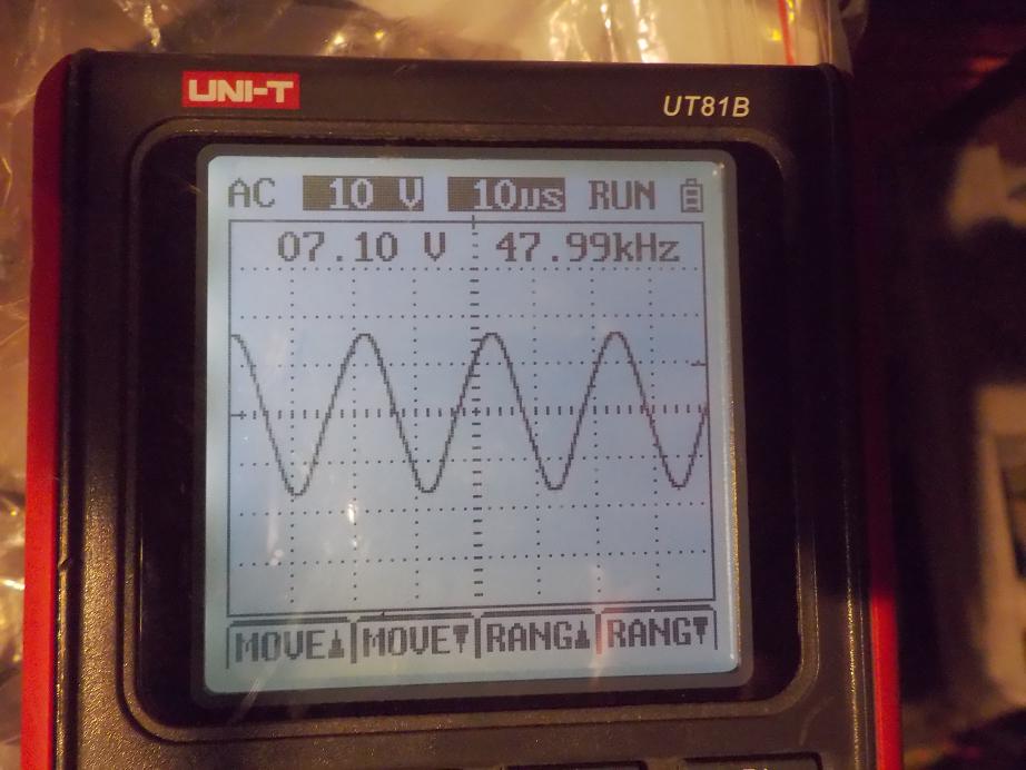

    Вот немного поигравшись с усилителем Ульянова и так и не получив нормального результата из за разброса параметров транзисторов немного усовершенствовал конструкцию. Теперь особо подбирать ничего не надо. Все работает в классе А. Трансформатор повышающий, с зазором. У меня трансформатор намотан бифилярно, коэффициент трансформации 1:10. Ток драйвера транса 200 мА, ток выходного каскада у меня 2,5А. Играет крайне недурственно. Но пока на макете. Межкаскадный транс сделан на основе ТСА - 70. Смотаны все обмотки, собраны в пучок 12 проводов 2 - диаметром 0,47, и 10 диаметром 0,28, закручены в одну шину дрелью, на каждой секции по 74 витка, итого 146 витков, толще провода - первичка, соединена паралельно на каждой секции и последовательно междусекционно, и тонкий провод соединяется последовательно и получается вторичка. Изолирующая прокладка - 0,02мм (и вот эзотерика: с крылышками) использовал лавсан.
    Ток драйвера трансформатора 200 мА.
    Ток выходного каскада по желанию, у меня система охлаждения позволила сделать 2,5 А. Ток покоя регулируется резисторами R10 - R11.

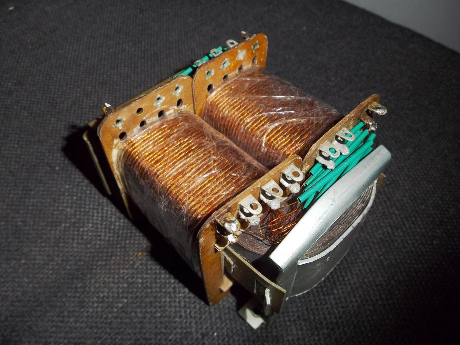

    Ссылка на доходчивую инструкцию по намотке межкаскадного трансформатора с чудными картинками. Может он и не претендует на звание самого лучшего транса для данного усилителя, но на первое время даст понять характер звука усилителя.
    https://forum.vegalab.ru/showthread....=1#post1645784

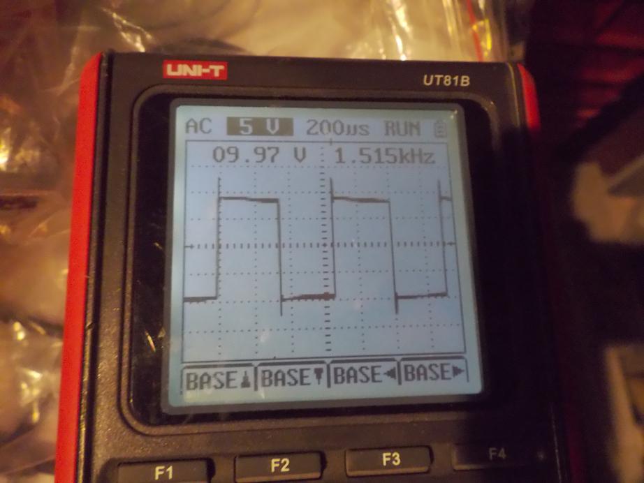

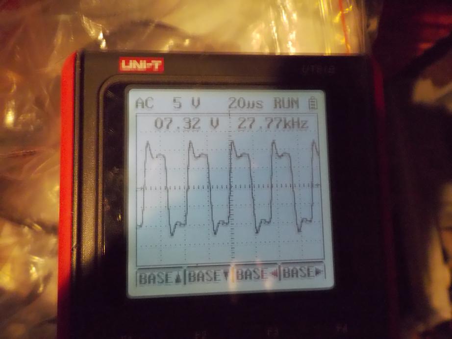

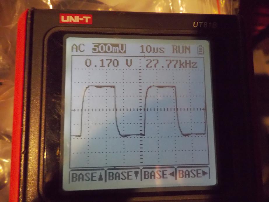

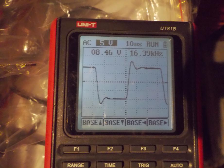

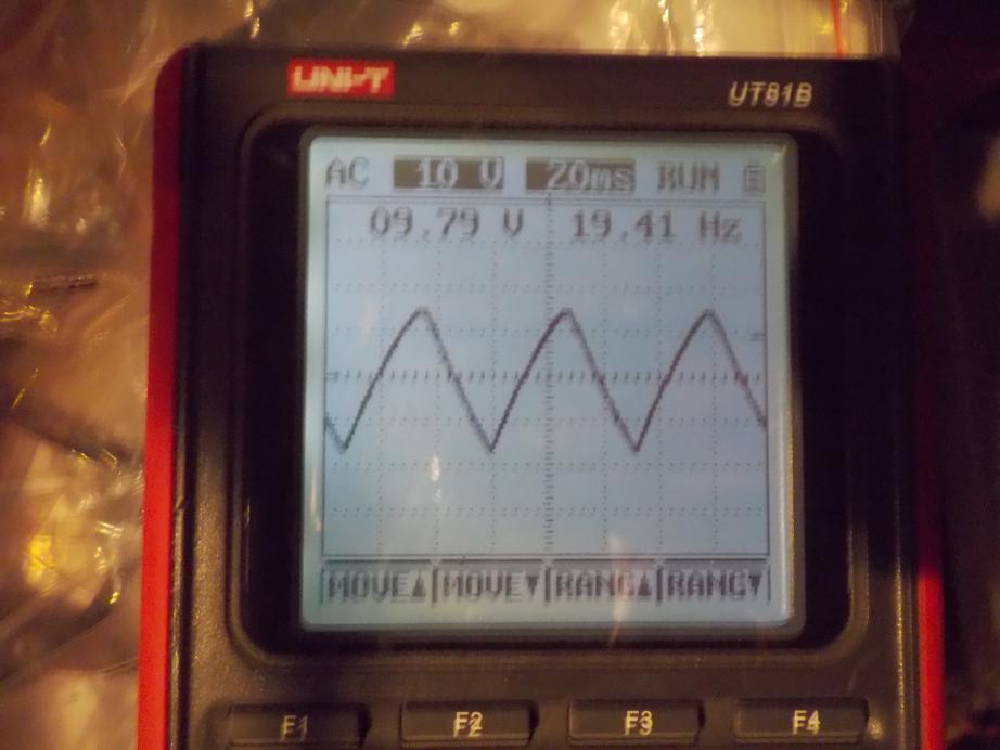

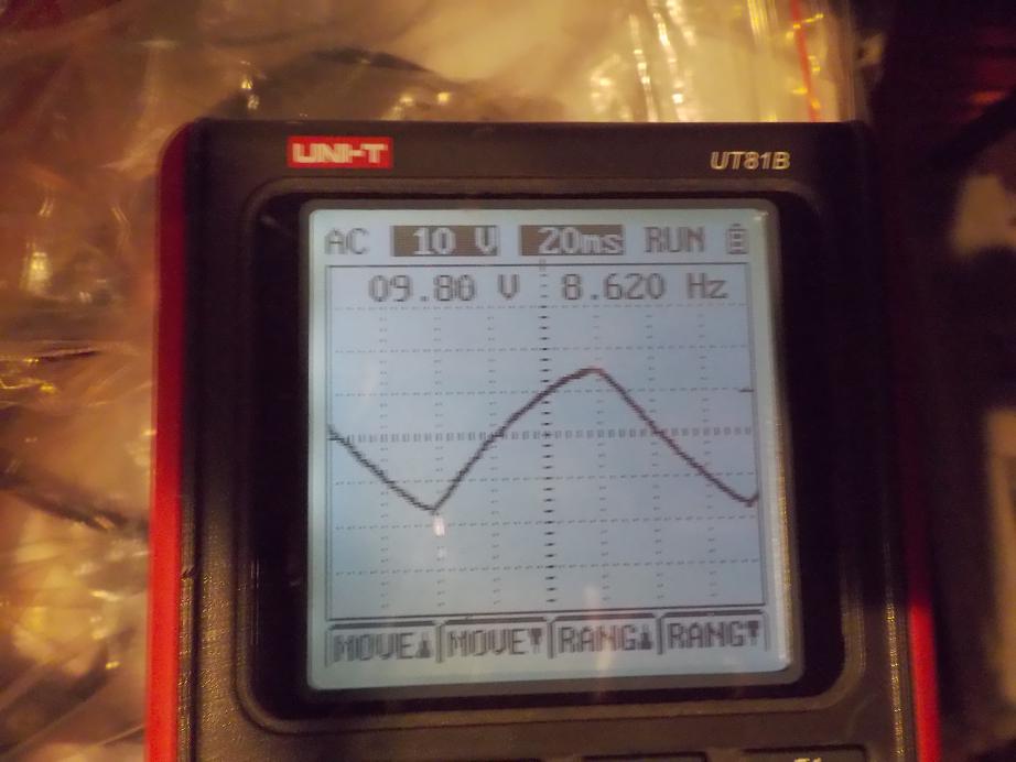

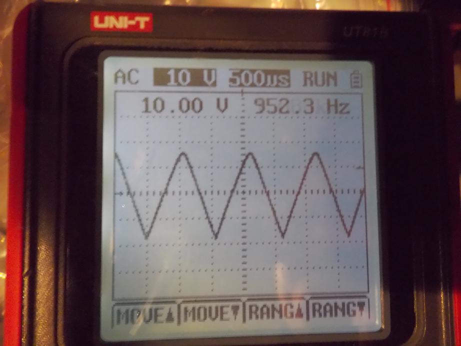

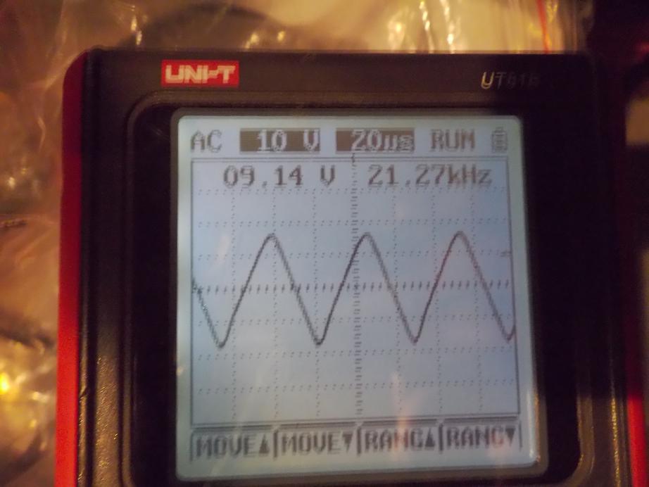

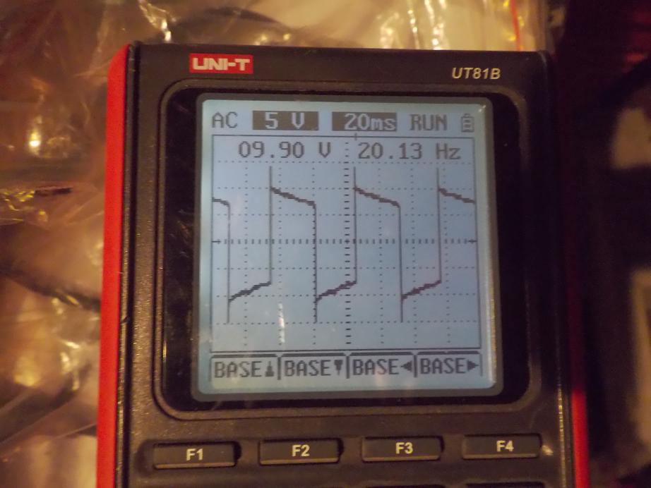

    На осциллограмме новый звуковой трансформатор, параметры которого указаны выше. Как видим частотка вроде ничего, линеен до 100 кГц. Сейчас у меня трансформатор 1:20, секционирован.

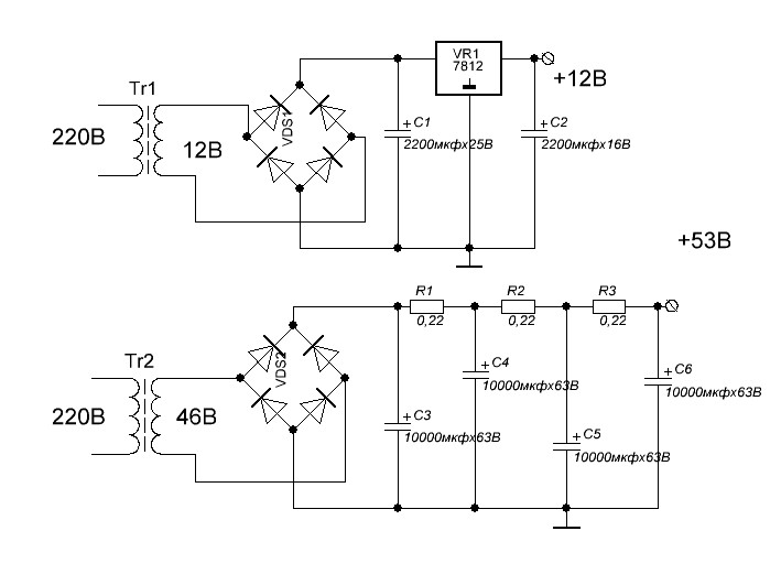

    Добавил новую схему усилителя, резистором R4 - выставляется ток покоя драйверного каскада, работает с лютой задержкой, надо сначала подрегулировать и долго ждать, тау большая, зато на звук мало влияет. Резистором R7 выставляется половина напряжения питания на выходе выходного каскада. C4 можно уменьшить, но с таким номиналом выходной каскад выходит в режим около минуты, зато никаких щелчков, и для любителей лампового звука можно сказать что греются лампы, а потом, когда играет все равно не разберут. R13 R14 - котушки, намотанные проводом 0,47 на двухваттных резисторах до заполнения, и установлены в непосредственной близости к базам транзисторов, R5 поближе к базе своего транзистора. В принципе всех делов. Удачи.

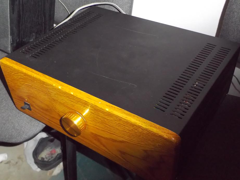

    В принципе трансформатор в звуке - очень хорошо. Некоторые композиции, которые звучали неприятно, с трансформатором приобретают другой, приятный звук. Ничего не вылазит, ничего не кричит, все играет правильно и приятно. Есть композиции, которые отдавали синтетикой на других усилителях, как бы преобразились. В частности композиция Enigma - Piano, композиция несомненно хорошая, но пианино играло немного неприятно, синтетично и прикрикивая, так вот, с трансформатором все стало нормально.Так что для меня по крайней мере выбор между лампой и повышающим трансом склоняется в пользу транса, или по крайней мере лампа нагруженная на транс.

    duty, и зачем здесь трансформатор?
    Подобная схемотехника реализуема и без трансформатора.

    трансформатор выполняет роль усилителя напряжения. Интересно посмотреть как можно подобно реализовать без транса. Сигнал поступает на истоковый повторитель, усиливается трансом и идет дальше на повторитель.

    Усилитель напряжения вполне можно реализовать и на VT1, и тогда весь усилитель делается в два раза быстрее, чем мотается такой трансформатор. off - на Ульянова не тянет, нет гармонизирующих проволочек.

    Проволочки организуем. Если его реализовать, то это уже будет усилитель Худа. Придется вводить общую ООС. Весь цимес как играет трансформатор. Голос слушать очень приятно, струнные инструменты очень и очень. А так то можно было и лампу поставить и получится гибрид в классе А. На самом деле и на ТДА можно было спаять и быстро и относительно надежно, но хотелось извратиться, чтоб не как у людей..

    Вопрос - номинал ёмкости конденсатора С5 действительно 100 000 мкФ? Вроде многовато....

    Именно там и начинается звук. Я максималист. И вместо 2,2 мкФ на ходе у меня стоит 15мкФ. КОнечно можно и меньше, но у меня такой был. Мне просто очень сильно нравится звук трансформатора, когда он намотан на большом железе. Трансформатор тоже можно было гораздо меньше выбрать. Этот транс можно использовать как выходник в ламповом усе каком нибудь.

    Без параллельного ему(С5) плёночного на 5-10 мкФ он может там и закончиться.

    можно ставить и 22000 и 33000 и 10000. У меня был такой. Потому так и получилось. Паралельно можно ставить все что угодно по желанию. И на вольтдобавку можно шунтировать. Что порадовало, что звук поинтереснее чем у Ульянова. Видимо класс А сказывается.

    Как я понимаю - верхний тр-р работает повторителем, нижний - модулируемым источником тока. Так заче цеплять холодный конец динасика на минус? Слушать, как играет источник питания? Уж лучше на плюс. А там и С6 выкинуть можно

    Можно и на плюс. Это типа выходного каскада усилителя Худа. Щуцкий когда то описывал такую конструкцию, но там был генератор тока весто вольтдобавки.

    А входной транзистор нельзя заменить на менее мощный (с меньшими ёмкостями)? А то ж будет источник подгружать...

    Цобель на вторичку бы, резонансы давить...

    Можно, я даже пробовал биполяры ставить. Но вопрос теперь какой. Я пробовал латерал ставить 2СК216, не то. Надо с приличной крутизной транзистор и чтоб выдержал мощность. Он у меня стоит на радиаторе. Но обычно выхода разной техники относительно низкоомные, посему вроде ничего. Да при большой крутизне транзистора вроде особых резонансов нету вообще. Звучит такой драйвер почище чем у Ульянова. Где то писали что надо подгружать транс резистором - не грузил, и так все хорошо. У Ульянова, ввиду неодинаковых характеристик транзисторов транс почти все время находится под подмагничиванием, даже пусть и небольшим, посему даже там я ставил маленькие диэлектрические прокладки, что улучшало звук.

    Интересно, форма меандра (скажем, 10 кГц) и полоса пропускания?
    А, ток покоя вижу, 200 ма.
    Аватар для duty
    03.03.2008
    Украина, Винница
    1,303
    По умолчанию Re: Усилитель с повышающим трансформатором. Почти усь Ульянова
    200 мА, полоса пропускания, без заметных искажений от 20 Гц хотя уже искажает транс синусоиду где то с 17 Гц (маловата индуктивность) и генератор у меня к сожалению 20 кГц. При размахе напряжения на выходе транса около 20 В (входное 2В) линеен от 20 Гц до 20 кГц. Дальше не измерял. Характер искажений очень смахивает на ламповый усь.

    Фактически duty применил последовательное включение трёх повторителей, а для получения приемлемого усиления - трансформатор. Если качество трансформатора соответствует, то это хорошо.
    Единственное сомнение - в части термостабилизации режимов выходного каскада, сюда же надо прибавить некорректный режим VT2 с оторванной от земли базой. может оно и работает с оторванной базой, но почему-то никто по серьёзному так не делает. (сплетничают, что транзистор может оказаться в области работы с переворотом фазы базового тока, и говорят что это нехорошо, когда при этом база оторвана от земли ). Впрочем все эти ужасы насчёт переворота фазы базового тока проявляются в режимах с большим напряжением. 53 В для данных транзисторов это большое или небольшое напряжение?
    Анатолий.
    Кстати, как там с термостабилизацией первого каскада? Может было сказано, и пропустил по рассеяности?
