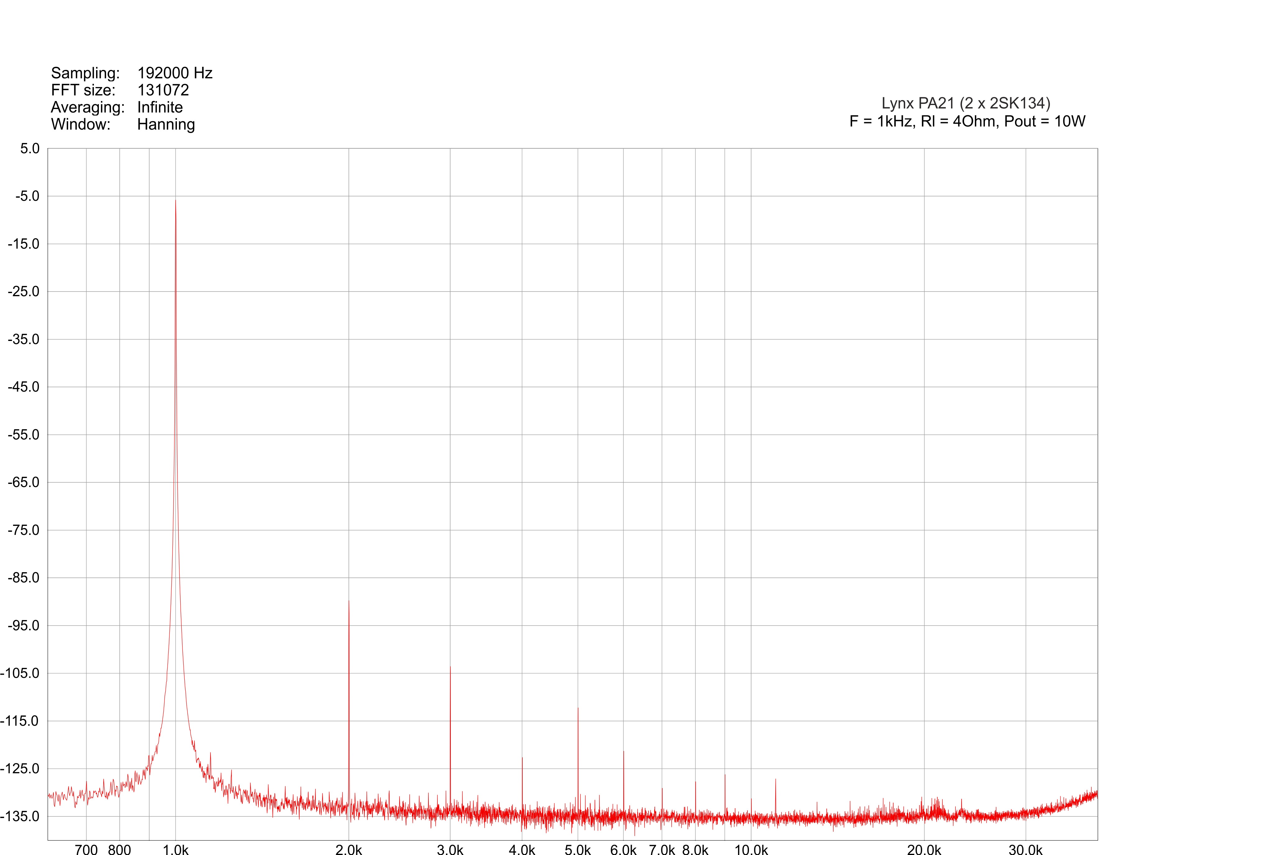

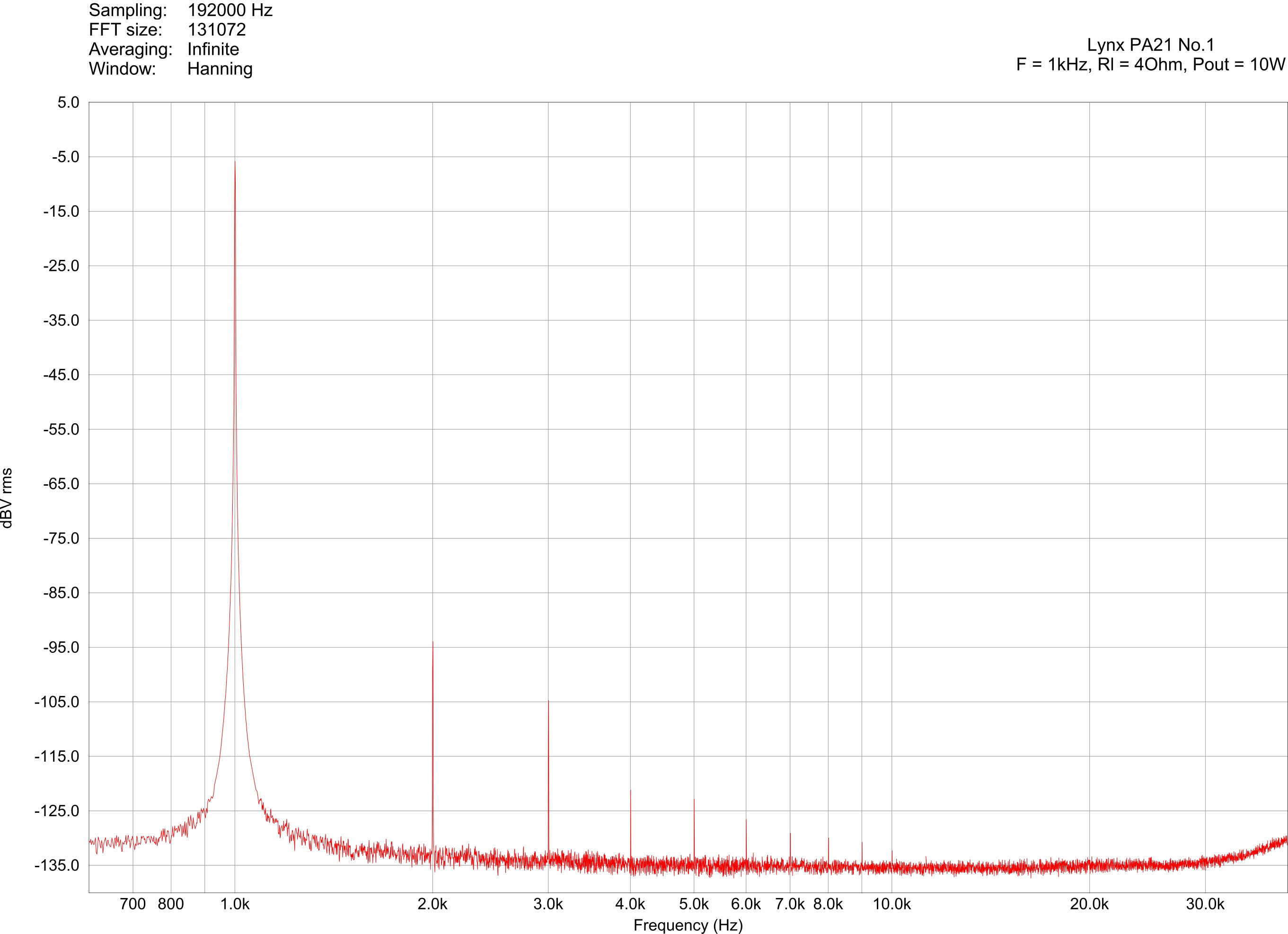

    Дмитрий, вот здесь Вы расположили выходные транзисторы по степени предпочтения. Куда бы Вы поставили в этом списке примененные 904е?

    Или мотать силовые трансы например на с-core
    Это будет очень удачным вариантом. Но при этом надо помнить, что, если используются трансформаторы по одному на канал, то нужно брать их с 4 полуобмотками и соединять последовательно обмотки с разных катушек для питания одного выпрямителя. Еще лучше в этом случае использовать 8 четвертьобмоток и соединять их последовательно так: 1(катушка А) + 2(Б) + 3(А) + 4(Б) для одного выпрямителя и 1(Б) + 2(А) + 3(Б) + 4(А) для второго. То же самое относится к стерженвым трансам на ПЛ и ПЛМ железе.
    Цитата Сообщение от Dmitry Korneev Посмотреть сообщение
    Стоит ли покупать 2П904 производства - Фрязинский завод мощных транзисторов (ФЗМТ)
    Они примерно все одинаковы. Лично мне больше импонируют "пульсаровские", но это исключительно субъективное мнение.
    ---------- Добавлено в 12:53 ---------- Предыдущее сообщение в 12:48 ----------
    В ЭТОМ списке - никуда. Он составлялся на основе экспериментов во вполне определенных схемах усилителей - не цирклотронов.
    Замечу только, что и объективно, и субъективно, применение транзисторов 2SK134 и BUZ900 (по два в плече) дало худшие результаты, чем применение КП904.
    Спектры искажений макетов я обещал выложить чуть выше, но пока мне было не до них...
    Нашел спектр макета с 2SK134. Снимал его немного в других условиях, но общая картина от этого не меняется.
    Значит ли это, что биполярные в циклотронах играют хуже? К сожалению, у меня нет возможности поэкспериментировать, поэтому хочется собрать больше информации. Извините за назойливость
    ЗЫ. С нетерпением жду спектров.

    Это ничего не значит. Я пишу только то, что знаю фактически, на основе собственного опыта или имеющейся достоверной информации. Никаких вторых и далее смыслов в этом нет и искать их не надо.

    Спектр на 1кгц,это ни о чем.Спектр на 20кгц,посмотреть бы.
    Это для кого как. Если есть понимание вопроса, то еще и как о чем. А если просто что-то сказать - то да...наверное
    Аааа!Ну да!Кроме Линкса ведь никто ни черта не понимает,я совсем забыл!
    Прошу прощения!А все-таки,спектр на 20кгц?Ну очень хочется!
    С уважением,Сергей.

    При тестовом сигнале 1кгц его гармоники со второй по пятую попадают в самую чувствительную для слуха область, поэтому эта частота вполне показательна.

    Это я как-то раньше тебя узнал.Я хочу видеть спектр на 20К,больше ничего!
    Лично мне картинки килогерцового спектра более, чем достаточно. Если Вам - нет, простите, но это не мои, а Ваши заботы.
    Ну очень хочется!
    "Без труда не вытащишь и рыбку из пруда..." Изготавливаете макет, собираете измерительный стенд с учетом особенностей схемы, измеряете на нужной Вам частоте! И, как результат, - Вы получаете в распоряжение спектры на нужных Вам частотах! (возможно, даже имеющие отношение к действительности )
    А я хочу чтобы Дед Мороз мне "майбах" подарил на Новый год! Больше ничего!
    С Наступающим Н. Г.!
    1. В случае применения транзисторов 2SK134 и всех остальных, проводились ли опыты с повторителями на транзисторах PNP структуры? Заряжать и разряжать затворные ёмкости выходников это не одно и тоже, для тех, кто не понял.
    2. На мой взгляд, спектры стали бы существенно чище, если в цепях затворов 2SK134 использовались симметричные повторители.
    3. Не всё ясно с диагональю моста - делителем подключенным параллельно нагрузке.
    Нет, в том макете в качестве повторителей использовались симметричные буферы LH0002.
    реально каких-либо значительных отличий, по крайней мере более, чем на 1..2дБ при замене LH0002 на однотактные повторители я не обнаружил.
    Вадим, уточни пожалуйста, о каком делителе ты ведешь речь?
    Дмитрий, R44 и R45. Я не совсем точно выразился относительно делителя, пардон.
    Мне видится она излишне высокоомной, как минимум. Практически при таких номиналах резисторов при перезарядке моста больше опираемся на паразитные же ёмкости кп904 противоположного плеча?
    Вообщем, два цобеля (один уже есть) включенные параллельно R44 один и параллельно R45 второй, обеспечат существенно более быстрое функционирование моста, ну и соответственно резкое падение к.г. на вч. ИМХО.
    Вадим, согласен с тобой относительно возможного снижения уровня искажений на ВЧ при использовании ускоряющих цепей, но есть пара моментов, которые в данном случае позволяет работать с высокими сопротивлениями в цепи привязки: первый - это невысокая и достаточно стабильная входная емкость каскада на 904-х, второй - это отсутствие резкой отсечки выходного каскада. Вид характеристик у КП904 в области запирания напоминает характеристики пентодов "варимю", и закрываются они достаточно плавно. К тому же большой ток покоя (около 1А) также оставляет воба плеча в открытом состоянии на достаточно протяженном участке проходной характеристики и, соответственно, перезаряд входной емкости каждого плеча происходит через открытые транзисторы противоположного плеча.
    При использовании в схеме транзитсторов с вертикальной структурой и большими междуэлектродными емкостями, а также резко выраженным закрыванием, меры по ускорению разряда пришлось бы применять обязательно. Но в том-то и удобство и простота применения 904-х, что без этого легко можно обойтись.
